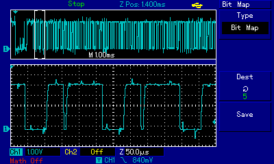

Habe ein Hausbus auf 1Wire Basis, nur habe ich auf den Bus eigenartige
Störungen, die ich nicht einordnen kann. Die Störungen sind nicht immer
da. Meistens stört es die Kommunikation kaum aber bei manchen Sensoren
funktioniert die Kommunikation, über Stunden hinweg, nur eingeschränkt.
Verkabelung mit CAT5 STP; 100R für jeden Teilnehmer; Slew-Control am
Master; Kabel-Schirmung gegen GND; Veränderung der Timings verbessern
nichts; Netzteil okay; Master-Schaltung okay;
Im Anhang ein Bild dazu vom Oszi.

Zum Ausschluss habe ich fast alle Verbraucher in meiner Wohnung
abgeschalten. Nur das Netzteil zur Stromversorgung lief noch. Die
Störungen blieben.
Die Störungen sind also nicht normal?
Wie schließe ich überhaupt den Schirm (vom CAT5-Kabel oder Gehäuse)
korrekt an? Habe mal gesehen dass der Schirm über einer Spule gegen GND
angeschlossen wurde.

Messe mal am Netzteil ob die Spikes vom NT kommen (wenn es ein SNT ist,
kanns auch da her kommen.
Hast Du ein Schnurlostelefon?
Wenn dieses Signal ins Kabel eingestreut wird, ist irgendwo der BUS am
Schirm offen. Da wirkt das ganze wie ne Antenne. Eventuell streut ein
DECT-Telefon in die Leitung (stromlose Wohnung bedeutet das ein
Schnurlostelefon seine Basis sucht)
Schirm wird in vielen Geräten über nen C und nem parallelem Widerstand
gegen GND geschaltet.
