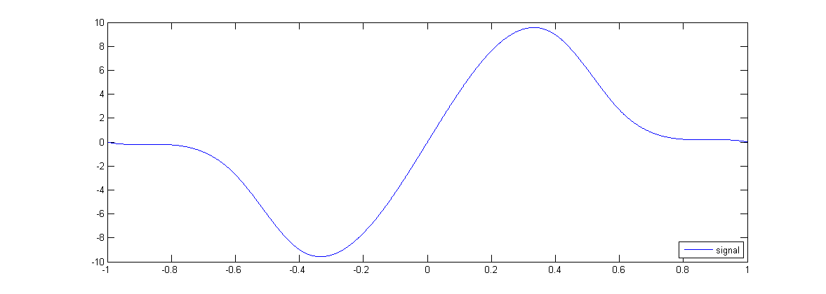

ich möchte ein Signalgenerator (kein Sinus) in VHDL programmieren, habe
aber ein paar Anfangsschwierigkeiten. Die Signalform entspricht ungefähr
dem Bild und soll das generierte Signal eines Sensors abbilden.
Als Eingangssignal bekomme ich die Periodendauer (16bit) und die
Amplitude (8bit) des Signals.
Die Periodendauer soll zwischen 0,01msek und 6000 msek und die Amplitude
zwischen von 0,5V bis 10V variiert werden können. Der verwendete
DA-Wandler hat 16bit.
Nun zu meinem Problem:
1) Wie muss ich die Werte für den LUT skalieren um die Anforderung zu
erreichen?
2) Wie berechne ich aus der Periodendauer die Phaseninformation des
Signals? Die Phaseninformation entspricht ja der Adresse des LUT.
Ich habe mir gedacht zwei LUT zu verwenden LTU1 von -1 bis  max
Amplitude und LUT2 von max Amplitude bis 0. Da, wenn mehrere Pulse
aufeinanderfolgen, das Signal nur aus den Werten vom LUT2 zusammengebaut
wird und nur am Anfang bzw. Ende die Werte aus LTU1 verwendet werden.
Danke für Eure Hilfe
Daniel

Das sieht nach einem pulsartig eingeschalteten Sinus an, der geglättet
wird.
Das mit den 2 LUTs mag stimmen, keine Ahnung, schlauer wäre es, eine zu
nehmen und an die entsprechenden Stellen zu springen und zu loopen, wie
es Musikprogramme machen.
Für mich ist hier 1 LUT ausreichend, weil das Signal offenbar
punktsymmetrisch zum Nullpunkt ist.
> erreichen?
Du skalierst die Werte in der LUT so, dass du z.B. bei einer 12 Bit LUT
alle Werte von x000 bis xFFF belegst. Alles andere wäre verschwendeter
Speicherplatz.
Ähm, das ist jetzt aber allersimpelste Mathematik.
Angenommen, deine LUT hat 100 Stützpunkte, dann mußt du bei einer
geforderten Zeit von 100ms jede ms die Adresse erhöhen (etwas
vereinfacht, die Zahl kann sich durch halbieren und spiegeln der LUT
halbieren).

Solche Sensoren sind nie symmetrisch. Im Gegenteil: Das Signal
entspringt in der Regel einer nichtlinearen Quelle und zeigt auch noch
Tiefpass-Verhalten. Da muss alles aufgenommen und wiedergegeben werden.
Beitrag "Universell programmierbarer DDS-Funktionsgenerator"
Woher weißt du, was für Sensoren das sind?
