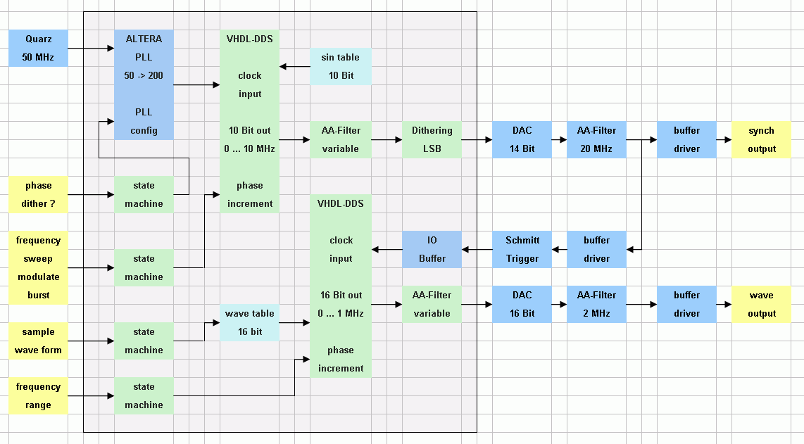

Auf der Basis dieses Projektes
Beitrag "Projekt: DDS basierter Funktionsgenerator mit AD5930"
möchte ich einen programmierbaren DDS bauen, mit beliebigen
Signalformen, am Besten in einem FPGA.
Erste Frage: Woher den Takt nehmen? Vorgeschlagen wurde ein
DDS-Baustein, zur Variablen Frequenzeinstellung, der auf einen zweiten
DDS arbeitet, Ich hätte das gerne in einem FPGA mit frei
programmierbarer Tabelle. Problem: Der FPGA läuft nicht jitterfrei mit
jedem beliebigen Takt. Wie löst man das?
Zweite Frage: Es wird vorgeschlagen, für die zweite DDS / FPGA ein
festes Verhältnis von Tastfrequenz und Signalfrequenz zu benutzen. Muss
das unbedingt sein? Geht es gfs. mit doppelter Auflösung für die halbe
Freuqenz? Wie interpoliert man die Tabelle?

Jitter ist in dem Fall weniger ein Problem, zumindest, wenn man den
DDS-Teil in einer Bank laufen lässt und sonst nicht viel mitschaltet.
Solange der eingehende Takt glatt ist, läuft das bestens. Das Problem
ist etwas komplexer:
Das FPGA will eine Mindestfrequenz haben, wenn man über PLLs geht. Die
wiederum vertragen keinen grossen Frequenzshift, also müsste man die
PLLs jeweils passend umkonfigurieren und mehrere Bereiche schaffen. Das
ist ein wenig unschön und führt zu einer Art Festfrequenzgenerator mit
stufenförmiger Einteilung und etwas Variationsspielraum. So käme man
aber mit z.B. 10-15 MHz Eingangstakt, auf z.B. 200-300 MHz Systemtakt
für die DDS und damit zu (1:10) 30 MHz "guter" Sinusform, zuzüglich
einiger ganzzahliger Oberwellen. Für die anderen Bereiche hiesse es
PLL-Multiplier umjustieren. Die andere Option ist die, auf die PLL zu
verzichten, dann bleibt es aber bei den maximal 10 MHz Eingangstakt, die
man mit einer FPGA DDS gut erzeugen kann. Siehe Bild. Das ergibt eine
limitierte Systemtaktfrequenz und damit wenige Tabellendurchläufe. Auf
diese Weise sind 0....1MHz machbar.
Also wenn, dann DDS-Chip als Taktgeber von 0...500 MHz für den FPGA,
dieser ohne PLL für "seinen" DDS-Teil.

Generell sicher, aber ich bin nicht so sicher, ob das "Entjttern" hier
überhaupt klappen würdet. So, wie ich das Datenblatt verstehe, deckt ein
Exemplar nur einen ganz bestimmten Frequenzbereich ab. Wenn das FPGA
aber die Waveform generieren soll, muss es bis in tiefste Frequenzen
hinab arbeiten. Das macht der Baustein gfs nicht mit oder muss
umprogrammiert werden. Aus dem Grund fällt ja auch, wie oben
beschrieben, die PLL beim FPGA weg oder muss auch umprogrammiert werden.
Ich sehe die einzige Möglichkeit eines kontinuierlichen Betriebs darin,
wie üblich, Digitales und Analoges - bzw Funktion und Timing zu trennen.
Will heissen: Das FPGA rechnet nur, macht aber kein Timing. Die
Billiglösung, wie in meiner Grafik oben, funktioniert dann natürlich
nicht und die Taktung läuft über einen DDS-Baustein, wobei ich ja beim
FPGA die Chance habe, den internen Filter digital an die Sollfrequenz
anzupassen. Die Genauigkeit der Phasen hängt davon allein vom Baustein
ab.

Halten wir mal fest:
DDS-IC (welches?) mit analogem Filter (Grenzfrequenz ?), ohne
hintendrein geschaltetem Taktbereinigungs-IC erzeugt Taktfrequenz 0..X
und treibt FPGA (welches) direkt und parallel DAC.
FPGA hat keine PLL, erzeugt nur die Daten aus der Tabelle, interpoliert
(wie ?) und gibt Daten aus. Benutzt wird eine Synchronstufe, damit der
DAC arbeiten kann.
Welcher DAC wäre geeignet? Welches Filter kommt hinter den DAC?
Reicht ein Buffer hinter der DDS oder müessen es zwei Buffer sein, für
DAC und FPGA getrennt? (Reflektionen)
Wo liegt die Tabelle? Externes RAM, oder im FPGA (teuer)?

es dreht und wendet, bei allen digitalen Signalerzeugungen kriegt man
nicht das, was man sich erhofft hatte. Bei niederen Frequenzen
Amplitudenstufen und bei hohen Frequenzen auch noch Zeitstufen dazu -
und bei Rechteck+Sägezahn auch noch Jittern wenn man nicht höllisch
aufpaßt.
Einzige Ausnahme: Sinuserzeugung (dank Filter).
Die DDS von AD legen ja schon einiges vor, das man diskret per CPLD oder
FPGA so leicht nicht selber gebacken bekommt, aber für nen guten
Funktionsgenerator ist m.E. immer noch die gute alte Analogtechnik das
beste was es gibt. Allenfalls mit digitaler "Unterstützung" z.B. ne PLL,
die die Sollfrequenz macht oder so.
Alles andere geht zwar irgendwie auch, aber man muß eben die Grenzen
kennen und damit leben und sollte sich nicht schwarz ärgern, wenn dann
doch nicht der Super-Funktionsgenerator dabei herauskommt. Ich habe den
ursprünglichen Thread auch gelesen und bin mir sicher, daß dessen
Verursacher sich lediglich über die vielen "Features" des AD5930 freuen
will, wie z.B. "Zirp"-Impulsbetrieb und so. Für nen normalen
Funktionsgenerator auf dem Basteltisch ist sowas eher unbrauchbar, aber
da wird der Gute schon irgendwann von allein dahinterkommen.
Man sollte nie vergessen, daß eine ganze Reihe von IC's bei AD für ganz
bestimmte Zwecke entworfen wurden und für alle anderen Zwecke mäßig oder
garnicht brauchbar sind. Ich denke da z.B. an den AD5933, von dem ich
mal dachte, daß man damit ein ordentliches RLC-Meter bauen kann.
Pustekuchen, wer es versucht, landet in einem Sumpf von Dingen, die so
wie gewollt nicht gehen.
W.S.

Es sei dir versichert, dass dem nicht so ist. Zumindest bisher bin ich
mit dem was hinten heraus kommt sehr zufrieden.
W.S. schrieb:
> Für nen normalen
Moderene Funktionsgeneratoren bis 20MHz arbeiten insgesamt auch nicht so
viel anders als die Lösung mit AD5930.
Soso!
> Bei niederen Frequenzen Amplitudenstufen
Wie man die beseitigt, habe ich im DDS Artikel erklärt
Die digitale Technik hat eben ihre Grenzen. Innerhalb derer, bekommt man
die Sinuswerte aber durchaus exkat (genug) geliefert.
Das Filtern ist digital meistens zielführender möglich, als analog.
> aufpaßt.
Den Jitter, so vorhanden, hat man auch im Sinus, dort wird er nur über
den Filter in Amplitudenschwebungen umgeleitet. Im Rahmen dessen bekommt
man analog mit einem Komperator einen sehr guten Rechteck.
Mit welchen Güten plant ihr in eurem Projekt?
Wird es möglich sein, mit der Architektur auch Audio-Frequenzen zu
erzeugen, die eine entsprechende Güte aufweisen? Ich denke da an 120dB.
"Mit welchen Güten.."
wie bitte?
Versuche doch mal selbst, dir das auszurechnen.
Wieviel Bit an DAC-Auflösung braucht man für 120 dB Amplitudenauflösung?
Welche Taktfrequenz braucht man bei einem Audiosignal, wenn man von
einem Sample zum nächsten nicht mehr als -120 dB Änderung akzeptieren
will?
Wenn du einen sauberen NF-Sinusgenerator suchst, dann bau dir einen
Wienbrückengenerator. Der ist - sauberen Aufbau vorausgesetzt - immer
noch das Beste, was du bekommen kannst.
Im Prinzip 1 einziges Bit, wenn das Rekonstuktionsfilter gut genug ist.
Die Frage ist nur, wie hoch man damit kommt, ohne in den unsauberen
Bereich des Rekonstruktionsfilters zu kommen und wieviel Rauschen man
dabei hat. Mit einem billigen FPGA auf 50MHz erzeuge ich Dir mit einer
Standard PWM (ein Ausgang!) ohne irgendwelche Tricks locker 15kHz mit 16
Bit Genauigkeit und zwar echten 16 Bit Genauigkeit bei vollem
Frequenzgang mit 99dB SFDR! Mit einem schnöden 16 Bit DAC (wenn er denn
mal mindestens 10 analoge Bit bis 20kHz kann) sind es mindestens
statistische Faktor 256 (SQRT(16 Bit)) und damit z.B. schon >350kHz! Mit
nichtlinearer Vorverzerrung erreicht man den vollen Faktor des DAC,
vorausgesetzt, man hat den FPGA an einem sauberen OSC dran und das
Phasenrauschen begrenzt einen nicht etwa unzulässig.
Es ist das einfachst aufzubauende, sage ich mal, wenn es um einen
ordentlichen Sinus geht, auf den man ein Filter abstimmen kann. Aber
hier geht es ja um die Programmierbarkeit und einen weit einstellbaren
Frequenzbereich. Da sieht es bei einer Wienkrücke schon nicht mehr so
einfach aus. Da brauchst Du für einen Bereich von 0..fmax immer mehrere
umschaltbare Filter, die auf Bereiche hin optimiert wurden und wenn das
noch beiFM steuerbar sein soll, wird auch der Aufbau schwierig.
Ein wichtiger Unterschied ist zudem der, dass die Wienkrücke aufgrund
der notwendigen Regelung der Amplitude immer schwingt, was eine DDS
nicht notwendigerweise tut, da die Ampltudenregelung vom Phasenverhalten
abgetrennt ist / sein kann. Was eben passiert, ist das Schweben des
AA-Filters bei hohen Abtastraten nahe an der Fmax. Aber auch das gibt es
einfache Abhilfe mittels geeignet ausgelegten Tabellen mit nichtbinären
Indizes und trickreichem Shapen und Dithern der Phase.
Um die Frage zu beantworten:
Selbst mit einem lumpigen PLD kann man bei nur 8 Bit Ausgang und einer
R2R Widerstandsleiter, die zunächst keine gleichmäßigen Stufen und eine
Linearität von <30dB hat (bei -40dB Rauschen wegen der Digitalausgänge)
am Ende 70-80dB Linearität und Rauschfreiheit bis 300kHz
(Ultraschallapplikation) generieren, wenn man Relinearisiert und
ordentlich vorprozessiert.

BB schrieb:
>> Im Rahmen dessen bekommt man analog mit einem Komperator einen sehr> guten
Rechteck. Den bekommt man digital aber noch besser, sage ich mal :-)
Da liegt ein Missverständnis vor. Der analoge Komparator ist nötig, weil
er NACH dem AA-Filter sitzt, welche im Prinzip jede Phasenlage haben
kann und nicht mehr im Raster der digitalen DDS sitzt! Und so ganz
einfach ist der Komparator auch nicht zu bauen, weil er etwaigen
niederfrequenten Anteil (DC-anteil) ignorieren muss.
Friedrich Seuhs schrieb:
> Kannst Du ein bißchen ins Detail gehen wie Du das machst?
Normalerweise produzieren 50MHz im ungünstigsten Fall alle 65536 Takte
ein 16-Bit-Sample -> 800Hz. Mit einem Filter auf 300 Hz kriegst du einen
sehr guten Sinus unterhalb von 300Hz, wenn Du die Bandbreite nach unten
begrenzt und ein Bandfilter einsetzt, das Dir das DC-Problem löst.
Wenn Du die PWM auf den Filter anpasst, indem sie um den eigentlichen
Wert herumregelt, kannst Du mit einem entsprechend steilen 2. Filter
glätten und mit der Frequenz höher gehen und so mit wesentlich weniger
bits dieselbe analoge Güte erzeugen. Das FPGA muss das Verhalten der
Filters mitrechnen und passend aktiv steuern. Das Ganze geht so Richtung
nichtlineare Vorverzerrung. Wenn das Filter z.B. 40 dB Dämpfung bringt,
reichen Dir ein 10-tel der Auflösung. Bei 1/8 hast Du schon Faktor 64
gewonnen und kommst auf fast 20kHz. Das ist dieselbe Methode, wie ich es
beim Dithern beschrieben habe, nur mit einem analogen Filter.
> Läuft das ganze nicht eher in die Richtung Sigma-Delta DAC?
Könnte man sagen, ja. Sowas ist aber auch nur für low cost Anwendungen
geeignet oder eben für geringe Grenzfrequenzen und Auflösungen tauglich.
Es gibt zu dem Thema - gerade im Bezug auf Audio - ein schönes paper von
einer AES-Convention, das erklärt, wo die Schwächen und Grenzen der
1-Bit Wandlung liegen und warum es z.B. für high tech adio nicht
tauglich ist.
http://peufeu.free.fr/audio/extremist_dac/files/1-Bit-Is-Bad.pdf
Wenn man genau hinschaut, tritt die Problematik auch hier im DDS-Projekt
auf.
Ich habe eine FPGA DDS für Audio am Laufen und kann aus eine 65k-Tabelle
mit einem Filter nochmal 30dB rausholen. Man kommt durchaus auf 120dB.
Allerdings ist es so, dass man so richtig tolle Sinustöne im
Audio-Synthesebereich nicht so recht verwenden kann, zumindest, wenn es
um die Musik geht. Fürs Messen natürlich schon. Das Beispielprojekt
läuft auf einem Cyclone mit einem Adapterboard, das mit 150MHz 12 Bit
generiert. Mit einem guten Filter dahinter kommt man da auch schon hin.
Letzlich kommt es auf Deine Hardware an. Superschön filtern kostet
richtig FPGA-Fläche und damit leider Geld :-)
Das DDS-Verfahren eignet sich nur für Sinusfrequenzen, weil es ansonsten
zu Phasensprüngen kommt. Beliebige Signalformen lassen sich damit nur
erzeugen, wenn verschiedenen base band Oscillatoren generiert und deren
Werte überlagert werden. Im Allgemeinen Fall liesse sich dass mit eine
iFF anstellen, jenachdem mit unterschiedlicher Genauigkeit und Qualität.
Persönliche Seite
FPGA-Vollprofi schrieb im Beitrag #3393427:
Nur der Vollständigkeit halber sei erwähnt, dass man eine per DDS
erzeugte Sinuswelle stark filtern und als PLL-Eingang verwenden kann, um
einen Takt für eine weitere DDS zu erzielen, die dann durchaus beliebige
Signalformen präzise und ohne Sprünge abarbeiten kann.
