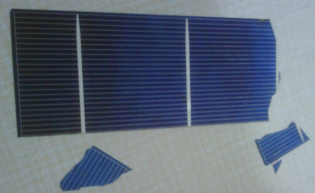

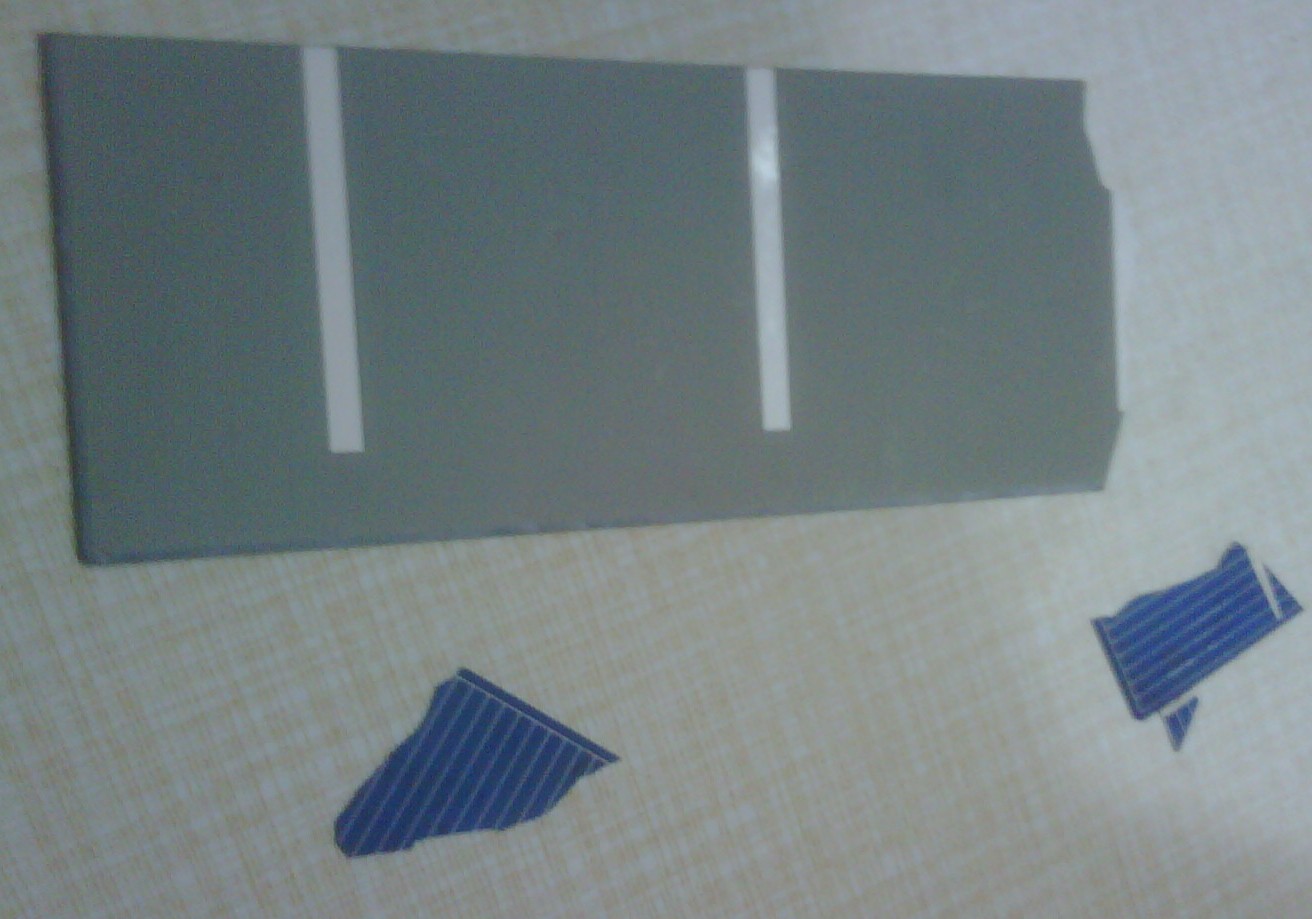

ich habe Solarzellen gekauft, siehe Anhang. Leider liefert die Zelle
keine Spannung, sie hat einen Kurzschluss. Nach einigem Probieren
splitterten die daneben liegenden Stücke ab. Diese funktionieren und
liefern 300 mV.
Was muss ich tun, dass die ganzen Zellen funktionieren (aus zerbrechen)?
Ich vermute ja, das am Rand irgendwie eine Kurzschlussbrücke dran ist,
die nach dem Transport entfernt (abgeschliffen) werden muss?
Warum sind es nur 300 mV bei normalem Tageslicht in der Wohnung, bei
Leerlauf? Ich hätte 750 mV Leerlaufspannung erwartet.
Wie schneidet man die Zellen auf die gewünschte Größe zu? Anritzen wie
bei Glas?

Wie misst Du denn? Der eine Pol ist die rückseite, der andere die Kämme
(alle zusammen) auf der Vorderseite. Ein Kurzschluss durch die Zelle
kannes eigenlich gar nicht gebe - wenn schon ist irgendwo an den Kanten
eine Brücke. Eine gewollte Brücke ist das sicher nicht.
Kontrolliertes Schneiden der Zelle kannst Du als Bastler vergessen. Die
Hersteller machen das mit hauchdünnen diamantbesetzten Trennscheiben
oder diamantbesetztem Draht.
Mehr als ca. 550mV Spannung wird da nie rauskmmen. Unter Belastung sind
es nur noch ca. 450mV
Hoffe, ein wenig Licht ins Dunkel gebracht zu haben.

Hallo Stefan,
ich denke auch, dass du mit rausbrechen einzelner Stücke kein Erfolg
haben wirst. Zum einen wirst du keine sauberen Kanten wegbrechen können,
zum Anderen wird es anschließend mit Löten sehr schwer.
Ich habe vor Kurzen auch eine sehr großes Modul aus einzelnen Zellen
zusammengebaut. Dabei kam es auch häufig zu Kurzschlüssen zwischen
Vorder- und Rückseite. Meist im Bereich des Hauptbus, also der dickere
silberne Streifen. Du kannst mal versuchen, sehr sehr sehr vorsichtig
(!!!) die Kante der Solarzelle in dem Bereich "sauber zu kratzen" zb mit
einem Kattermesser.
Was genau willst du denn mit der Solarzelle basteln? Ist vielleich
sinnvoller eine neue zu kaufen? Kostet ja nicht die Welt.
Und die Thematik mit der Spannnung wurde ja bereits erklärt. 0.5V ist
typisch bei guter Beleuchtung. Mehr bekommst du nur im Leerlauf.
Allerdings sind so "nackte" Solarzellen sehr empfindlich bezüglich der
Oberfläche. Wenn du da einmal mit Fettfingern draufdadscht sinds nurnoch
0.4V. Wenn du dann noch versucht den Abdruck abzuwischen, sinds nurnoch
0.3V usw...

Die Kurzschlüsse waren nicht an den Kanten sondern innerhalb der Zelle,
da Bruchstücke aus der Mitte Kurzschlüsse haben.
Das Schneiden hat jetzt geklappt. Nun ist noch das Problem mit dem
Löten. An den dünnen weiß/grau/silbernen Streifen bleibt der Lötzinn
nicht so richtig haften.
