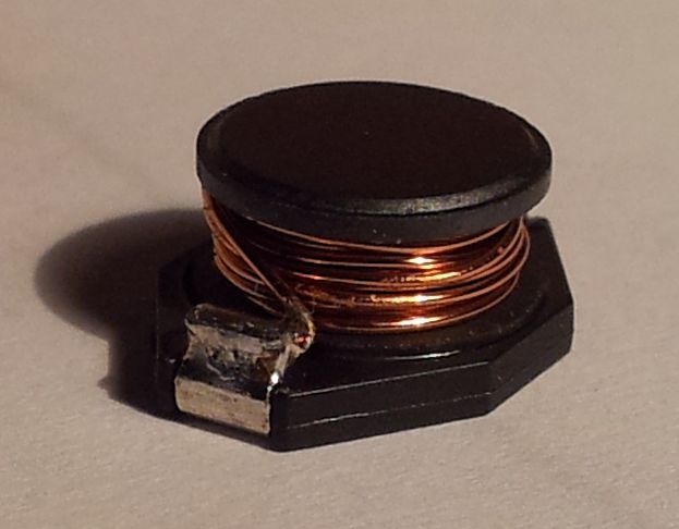

Was ich z.B. auch nicht verstehe... Im Anhang habe ich mal das Bild
einer PISM Spule mit 47µH. Wenn ich mir den Draht so anschaue, würde ich
dem locker mehr als 1,7A zutrauen, aber laut Datenblatt soll da Schluss
sein.
Ich will halt jetzt nicht "pfuschen"... Ich kenne halt jetzt nur von
meinen alltäglichen Beobachtungen, dass so ein Handy alle paar Stunden
mal irgendwas für ein paar Sekunden sendet (hört man dann im
Lautsprecher) und dann ist wieder Ruhe. Genau solche Belastungen soll
das Teil abkönnen; die dann zwar komplett sicher, mehr aber auch nicht.
Ich will keine stundenlangen Telefongespräche, sondern nur den üblichen
Verwaltungsfunkverkehr und dann alle paar Tage mal die eine oder andere
SMS.
oszi40 schrieb:
> Schlimmer wäre "flüssiges Silizium" eines Längstransitors
Ja, stimmt.... Vielleicht ist ein DropDown doch besser.... Danach noch
eine Z-Diode oder so, die dann gerne auch durchbrennen kann und dann die
Sicherung auslöst...
