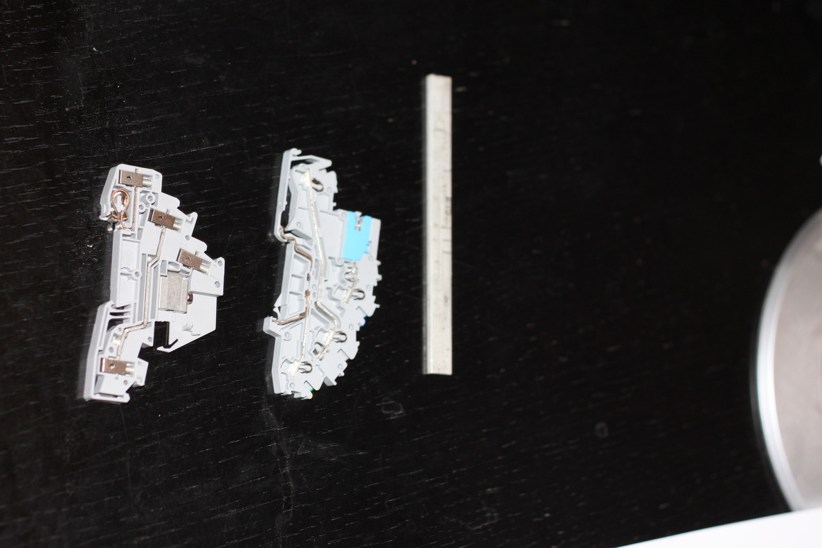

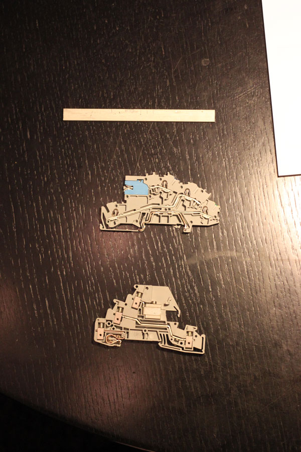

Ich habe dir mal ein Foto angehängt, wie die Klemmen von Innen aussehen, die beiden lagen bei mir zufälligerweise auf dem Schreibtisch. Rechts ist die Wago klemme, links die Phoenix. Der große Vorteil ist, dass man da sehr gut den N-Leiter anschließen kann. Zu der Wago Klemme gibt es z.B. so eine Metallleiste. Dieses blaue Ding auf der Klemme ist beweglich. Wenn du die Klemme eingebaut hast, kannst du dieses blaue Teil rausziehen, dann verbindet es sich mit der Metallleiste.
oh 3,6 MB habe leider nur GSM mit 53,6kbit/sek, kannst du es vielleicht etwas verkleinern 800x600 und die JPG-Kompression etwas hochschraueben
Hehe, ja klar ;) Sorry, hab nicht so ganz auf die Bildgröße geachtet.
