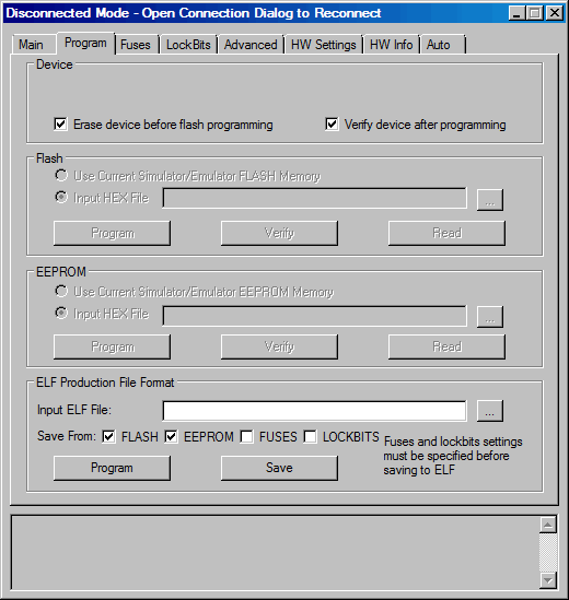

Hallo an Alle,
ich bin ziemlich neu in der Mikrocontroller-Welt und gerade dabei meine
ersten Programme in AVR-Studio5 zu entwickeln. Was eigentlich auch schon
ganz gut klappt, dafür dass ich bis vor ein paar Tagen noch überhaupt
keinen Peil vom Programmieren hatte.
Mein Problem ist nun, dass wenn ich ein neues Projekt (AVRAssembler2)
erstelle und dort mein Programm eingebe, assembliere und in den
Controller programmiere, es nicht funktioniert (also das Programm läuft
nicht). Kopiere ich es in mein erstes Projekt (AVRAssembler1)
funktioniert alles problemlos. Ich kann also nur meine zuerst angelegtes
Projekt verwenden. Allerdings möchte ich ja nicht jedes mal mein
vorheriges Programm überspeichern.
Kann mir jemand sagen, was ich falsch mache?

Hi
>wenn du als allererstes einen Connect mit dem Programmer ausführst,
>kannst du es auswählen ob das aktuelle Projekt oder eine bestimmte .hex
>Datei geflasht wird.
Das geht aber nur bei gestartetem Simulator.
MfG Spess
Gast #2323756
Hi
>und wo ist das Problem, statt Build halt auf Build and Run klicken,
>simulierst du deine Programme nicht durch?
Selten ganze Programme. Dafür gibt es JTAG/DW. Im Simulator sind es nur
einzelne Routinen.
MfG Spess
