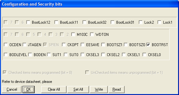

Zudem empfehle ich eine feste baudrate vorzugeben. Bei 16MHz hat sich
38400 bestens bewährt.
MAKE und einfach das .hex-file programmierten.
Mit den fuses kann ich Dir hier aus dem stehgreif nicht helfen, aber
bootsz muss für 512 worte programmiert sein und bootrst muss
programmiert sein.

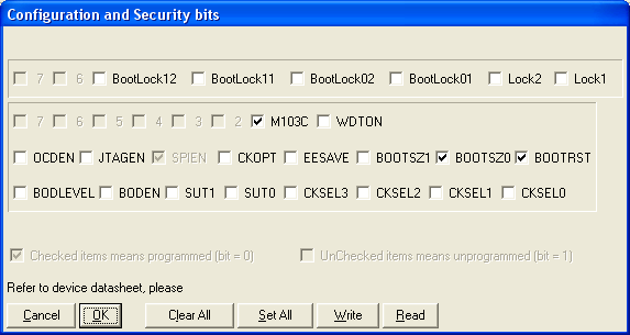

Aber wie ist das mit den Startadressen richtig? Meine Fuses sind lt.
Bild eingestellt (Quarz mit 16 Mhz).
von Werner B. (Gast)
Flash-Größe AtMega128 == 64k WORTE == 128k Bytes ==
  0x10000 Worte = 0x20000 Bytes
Größe Bootloader MegaLoad <= 512 Worte == 1024 bytes == 0x400 bytes
Weil der Linker die Startadresse/den Offset in bytes erwartet:
Offset des Bootloader im Flash ist also
0x20000 bytes - 0x400 bytes = 0x1FC00 bytes (oder 0xFE00 Worte)
Das Datenblatt der AVRs spricht immer von "Worten".
