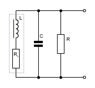

bei dem abgebildeten Schwingkreis will ich für den Resonanzfall die Güte
bestimmen. Jetzt gibt es für den LCR-Parallelschwingkreis die Formel und
den errechneten Wert
Meine Frage ist, muss der Spulenwiderstand, also R_L mit eingerechnet
werden?
Bin nämlich am überlegen, ob eine Umwandlung von Reihenschaltung in
Parallelschaltung sein müßte. Dann würde rein rechnerisch der
Spulenwiderstand parallel zu R (33 k) liegen.
R hat ja einen entscheidenden Einfluss auf die Güte des Schwingkreises,
aber meine Frage war, ob der Spulenwiderstand R_L auch einen Einfluß bei
der Berechnung der Güte im Resonanzfall hat.
Hallo Hegy,
selbstverständlich geht R_L in das resonante Verhalten und in die Güte
ein. Aber ich würde hier nicht viel überlegen, ob und wie. Bestimme den
Leitwert der Schaltung aus Parallelschaltung und Serienschaltung der
Komponeneten, daraus die Resonanzbedingung und dann die Güte.
Eine Umwandlung in eine Serienschaltung bringt nichts.
