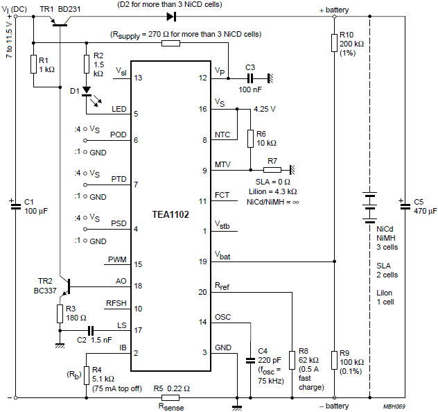

ich hoffe ihr könnt mir bei meinen Fragen und Problemen helfen.
Ich versuche(bzw. ist schon aufgebaut) diese Schaltung nachzubauen.
Grundsätzlich möchte ich gerne 4 NiMh Zellen damit laden.
Netzteil habe ich ein 12 V, 2250 mA.
Jedoch bin ich im Elektronik Bereich noch ein Frischling.
Daher auch folgende Fragen:
Kann ich die Masse direkt mit ans Minus anschließen oder muss es
definitiv einzeln an eine Masse oder irgendwo geerdetes dran?
Wie ist dies eigentlich mit den Anschlüssen POD,PTD, PSD zu
lesen/interpretieren?
Der Widerstand soll ja unendlich Groß sein bei R7, ergo habe ich da
nichts angeschlossen. Ist dies den Richtig?
Einen Versuchsaufbau habe ich schon getan, dabei habe ich POD, PTD, PSD
ich unangeschlossen gelassen. R7 weggelassen und die Masse an einen
Zusatzpin einer Stecker Einbaubuchse. Bei Anstecken des Akkupacks
leuchtet die LED ein Paar Minuten, danach Schaltet diese ab.Und das
trotz leerer Akkus. So richtig durchgestiegen bin ich nicht und
hoffentlich kann mir dessen jmd helfen.
Tut mir leid für die vll für euch simplen Fragen.
Viele Grüße
Daniel

Ok, wusste ich nicht. Dachte der Ist direkt fest gesetzt und ich Muss
für die 4 Zellen nur D2 und Rsupply hinzu setzten Sowie R7 weglassen und
nicht zur Masse verbinden. Aber daran kann natürlich dann auch der
Fehler liegen wieso der Kontroller bei Zeiten abschaltet. Danke

Noch ein Nachtrag. Ich habe sowohl den R10 zu 300kOhm geändert als auch
noch eine Diode in Reihe geschaltet so dass der Controller etwas weniger
wie 11,5 V bekommt. Jedoch Schaltet der IC nach ein paar Minuten ab.
Mittlerweile weiß ich nicht mehr weiter.

liegt etwa bei 1,13 V Pro Zelle beim Spannungsteiler.
Komplettes Pack vor dem Laden 3,67V und nach 2 min
Abschaltung.....irgendetwas passt nicht, nur leider weiß ich nach wie
vor nicht was.
Gast #2327980
noch als Nachtrag: Sobald ich Versuche mit der Nade von
Spannungsmessgerät die Spannung an Vbat/Spannungsteiler zu messen, geht
die LED wieder an. Vll ist der IC einfach nur defekt?
