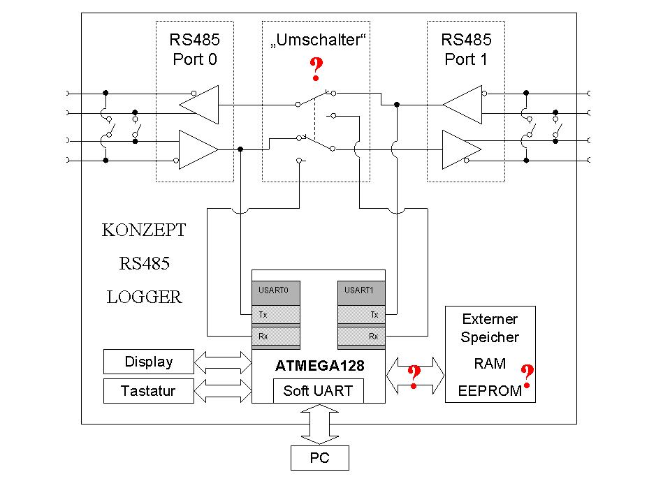

So, ich habe versucht, meine Vorstellungen für das Gerätekonzept zu
Papier zu bringen. Herausgekommen ist das angehängte Blockschaltbild
mit eingetragenen Fragezeichen.
Es ist richtig, dass zwischen den RS485-Ports TTL-Pegel herrscht,
allerdings bin ich mir nicht ganz sicher, ob ich die gewünschte
Funktionalität einfach mit Logik hinbekomme. Bei der eingetragenen
Tastatur/Display überlege ich mir das Leben leicht zu machen und ein
fertiges Modul (z.B. von Robotikhardware mit I2C) einzusetzen.

Zu 1:
Prinzipiell könnte man das mit dem Lauschen und und Mitschneiden
dadurch realisieren, dass die Kommunikation durch den ATMega128 läuft,
sprich die Daten von der einen Schnittstelle einfach an die andere
übergeben werden.
Sonst könnte man auch Multiplexer oder Datenselektoren aus den
TTL-/CMOS-Baureihen benutzen (4051) und die Datenwege (Sendeleitungen
TXD)
umschalten.
Prinzipiell bleiben die RX-Leitungen des ATMega128 ja mit den
RX-Leitungen des Tranceivers verbunden.
Dass RS485 ein bidirektionaler Bus (also nur insgesamt 2 Leitungen für
Senden und Empfangen) ist, ist dir klar, oder? Somit muß auch die
Datenrichtung der Transceiver gesteuert werden.
<Moment in dem ich mir dein Bild angeguckt habe>
Was Du beschrieben/gemalt hast, fällt unter RS422. Dem differentiellen
Pendant zur RS232.
Übrigens hast Du RXD und TXD vertauscht.
Als Umschalter müsste ein 4051,4052 oder 4052 infrage kommen.
Die werden auch als Analog-Multiplexer betrieben. Im Digitalbetrieb
wird dann die negative Versorgungsspannung auf Masse (GND) gelegt.
Zu 2: kann ich leider nichts sagen, da ich noch nie mit externem RAM
arbeiten musste.
I²C ist auf jeden Fall löttechnisch einfacher. Programmiertechnisch
etwas aufwändiger. Bei Verwendung der Adress- und Datenleitungen müsste
es vom Aufwand her andersherum sein.
Ob es RAM auf I²C-Basis gibt, bezweifle ich etwas... Ist aber nur eine
Vermutung.
Gast #171487
@Rahul
Vielen Dank für deinen Kommentar. Der Hinweis mit den Multiplexern ist
glaube ich genau richtig - bin ehrlich gesagt ein bisschen aus der
Übung mit den Hardwarekomponenten.
Mit dem Vertauschen von Rx und Tx hast du natürlich recht (Freudsche
Fehlleistung).
Bei RS422/485 bin ich allerdings anderer Ansicht.
Es gibt in der RS485-Welt nicht nur Halbduplex-Betrieb mit zwei
Drähten. Ein RS485-Bus mit mehreren Teilnehmern kann auch mittels
4-Draht im Vollduplexbetrieb laufen. RS422 wird meines Wissens nur für
den Punkt-zu-Punkt-Betrieb eingesetzt.
Siehe dazu auch
http://www.bb-europe.com/bb-euro/literature/tech/485appnote.pdf
Volkhard
Gast #171488
RS485-Transceiver haben noch die Enable-Eingänge, mit denen der Sender
hochohmig geschaltet und der Empfänger ausgeschaltet werden kann.
4-Wire-RS485-Netzwerke sind nicht multimasterfähig (Fig. 1.7,
485appnote.pdf), aber vollduplexfähig.
2-wire-RS485-Netzwerke sind multimasterfähig, aber nur halbduplex.
Somit habe ich etwas daneben gelegen.
Hatte mich bisher nur mit der 2-wire-RS485 auseinander setzen müssen,
da auf "meinem" Bus alle gleichberechtigt sind, und auch nicht viel
los ist.
...und wieder was gelernt.
RS422 ist im Regelfall eine 1:1-Verbindung.
Standardverwendungszweck der RS422 ist übrigens die "Verlängerung"
von RS232-Leitungen um einen Faktor ~100 (15m RS232 zu 1200m RS422).
In der Meerestechnik/Schiffahrt wird das System auch gerne zur
Verteilung der Schiffs- und Navigationsdaten verwendet (NMEA und
dergl.).
Nur so als Anmerkung...
