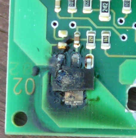

Ich habe hier eine defektes Display von einem Opel Astra. Der jenige,
dem es gehört hat sich bei Ebay blaue LEDs gekauft und anscheinend beim
Einbau einen Kurzen verursacht. Siehe Bild im Anhang.
So wie es aussieht handelt es sich bei dem verschmortem
"Schaltelement" um einen Mosfet. Was für ein Typ ist natürlich nicht
mehr zu erkennen.
Hat evtl. jemand eine Ahnung, was da verbaut war?
MfG
Steffen
von rayelec (Gast)
Sieht mir eher wie ein Spannungsregler aus (LM317, LM1117). Prüfe mal,
ob die Aussenbeschaltung zu so einem Regler passt! Ich könnte mir
vorstellen, dass da mit einem LM317 eine Konstantstromquelle gebaut
wurde (einfach, billig und -naja- praktisch unzerstörbar ;-))
Bei MOSFET erinnere mich an BSP171 und BSP295 in diesen Gehäusen.
(...ebenfalls prüfen, ob das überhaupt Sinn macht bei dieser
Aussenbeschaltung)
Viel Erfolg!

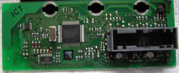

von Ferrice (Gast)
mach mal ein foto von dem ganzen ding..
könnte sein das ich das selbe display in meinem corsa habe..
mfg

@rayelec
Die LEDs haben Vorwiederstände, daher denke ich, dass es
höchstwahrscheinlich ein Fet ist. Die Beschaltung würde auch dazu
passen. Aber ich schau mir das nochmal genauer an.
@Ferrice
Ich habe nochmal ein Bild der kompletten Platine angehängt. Das Defekte
Teil sitzt sitzt rechts oben. Es wäre nett, wenn Du mal schauen
könntest, ob bei dir die gleiche Platine verbaut ist.

Naja steffen wenn du dich drübertraust dann hau einfach mal einen bs295
oder so rein.
viel passieren kann nicht..
mfg

von Techniker (Gast)
Hi!
Nenn mir mal die Siemens-Bezeichnung und ich kann dir dann u.U. den Typ
nennen! (Bezeichnung: 5WK.....??)

von Steffen (Gast)
"Nenn mir mal die Siemens-Bezeichnung und ich kann dir dann u.U. den
Typ
nennen! (Bezeichnung: 5WK.....??)"
Würde ich ja gerne aber das Ding ist ja komplett weggebrannt. Sonst
hätte ich schon nähere Angaben gemacht oder das Teil selbst gefunden.
MfG
Steffen
Ich meine nicht den Transistor-Beeichnung, sondern die Bezeichnung des
kompletten Displays! :)
Auf der Rückseite ist ein Etikett oder ein Druck mit der 5WK-Nummer!
von Steffen (Gast)
Arrggghhh,
das dachte ich auch, habe aber nur auf der Platine nachgesehen. Da habe
ich nichts mit 5WK gefunden. Auf die Idee auf dem Gehäuse nachzusehen
bin ich gar nicht gekommen.
Die Bezeichnung ist: 5WK70015 53111749702 06A.
Darüber steht noch GM 24435538 12.03.01-05, falls das irgendwie wichtig
sein sollte.
Danke für deine Hilfe, dem Rest natürlich auch.
MfG
Steffen
Hi!
Es ist ein MOSFET-N vom Typ NDT014L  ;-)
Ciao!
Bitteschön! - Kein Problem!
PS: Laut Schaltplan ist ein 100R-Widerstand am Gate! Evtl. ist der auch
hinüber?!?
PS2: Wenn die 12V über das Gate hinaus gelangt sind, könnte der ASIC
hinüber sein!! :-o
Ciao!
