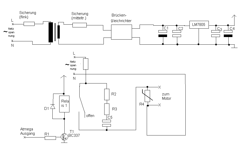

Hatte hier: http://www.mikrocontroller.net/attachment/105455/plan.PNG
auch schon einen Pln gefunden mit Varistor und Snubber, will aber weder
unter- noch überdesignen... und soll nicht zu kompliziert werden.

Gast #2344155
Eine Abschaltspannung sollte man schon möglichst dort bekämpfen wo sie
entsteht. Daher wäre eine kleiner, ausreichend spannungsfester,
feuerfester Kondensator 0,1 uF über dem Motor nützlich. Er macht aus der
hohen Abschaltspannung eine Schwingung.
Der Snubber über die Kontakte ist auch nicht schädlich wie bereits
beschrieben.
