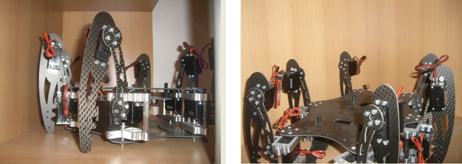

ich hab mir die mühe gemacht bzw bin noch dran den Servo Contoller vom
Hauptprozessor zu trennen, dieser bekommt nur noch Werte und Zeiten und
soll dann nach einer parabel x² oder so den Servo bis zu 50% des weges
beschleunigen und danach mit der gleichen Kurve wieder bremsen (-x²)
Ich war der ansicht, das eine direkte bewegung irgendwie zu abgehackt
ausschaut. Und durch die Masseträgheit mein Gerüst (vorher Allu jetzt
Karbon) immer ins schwanken bringt bei der vorwärtsbewegung.
Bespasst wird der S. Controller mit I²C (TWI) ein S. Controller kann 6
Servos steuern und errechnet die Kurven selber. Nach erreichen des
Endpunktes soll ein Hardware Signal dafür sorgen das neue Werte
übergeben werden können, um sicher zu stellen das der erste
Bewegungsablauf sauber aubgeschlossen ist.
Was für eine Software setzt du da auf deinem PC ein?

Hast du Fotos/Bilder von deinen HexaPod?
Wie hast du die Karbon-Teile hergestellt?

Gast #2545380
Sorry hab den Bericht irgendwie vergessen,
hier mal ein Foto von dem Carbon Body, aus zeitgründen läuft er aber
noch nicht, die letzte Version hab ich verkauft und bei diesem warte ich
noch bis das neue Layout der Platinen fertig ist um dann noch mehr
Funktionen einbauen zu können.
Und dann mal schauen, wenn die gesammte Elektronik fertig ist kann ich
ja nochmal nen paar Bilder einstellen...
MFG Christoph
