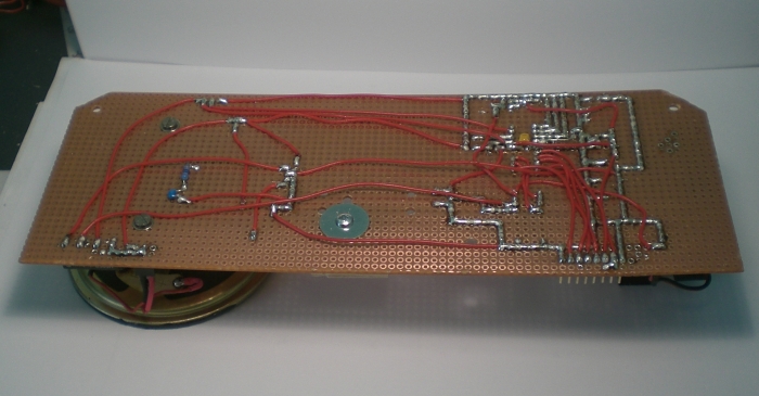

Hi Leute,

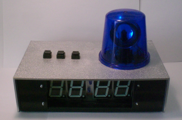

ich habe eine kleine (Alarm-)Uhr aufgebaut, die beim Erreichen einer
gewissen Zeit ein Miniaturblaulicht ansteuert. Ihr wisst schon, diese
4.5V-Dinger die es zum Beispiel beim bösen blauen C gibt. Ich schalte
das Teil mit einem ULN2803A.
Nun habe ich gemerkt, dass im Betrieb (das Blaulicht sitzt direkt über
dem PIC) manchmal, nachdem das Blaulicht schon einige Zeit an ist, und
der Motor sich dreht, der PIC abstürzt.
Na gut, ich habe die Freilaufdiode noch nicht nach +UV gelegt, werde ich
gleich nachholen. Aber was kann ich sonst noch tun?
Der ULN2803A schaltet zudem noch andere Verbraucher, unter Anderem einen
mp3-Player zum Abspielen eines Alarmtons.
Bin über jede Anregung dankbar.
Jens

Spannungsregler hat Kühlkörper und Lüfter, 100nF sind platziert. Einen
Schaltplan gibt es noch nicht, habe die Schaltung aus dem Kopf heraus
ausgebaut. Ich werde aber bald einen erstellen, dann poste ich den hier.
Abblockkondis == 100nF an allen ICs, korrekt?
Jens

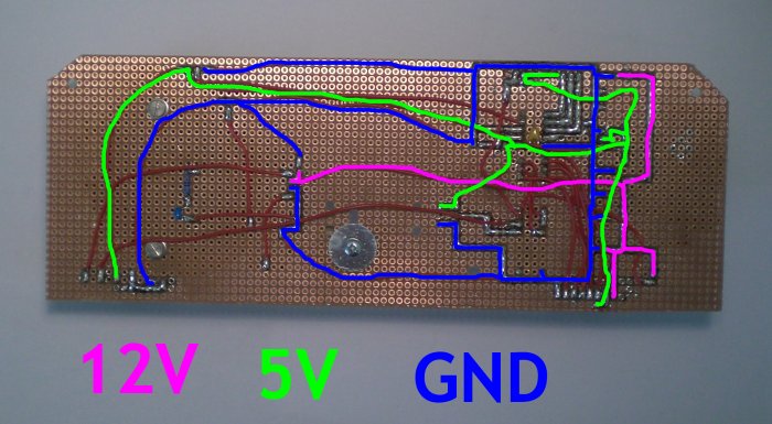

@All: Ich habe nur den PIC16F716 und den ULN2803L als ICs in der
Schaltung, ansonsten halt nen MP3-Player und ein KEMO-Verstärkermodul.
Die 5V für den PIC sind mit 7805 stabilisiert mit zwei 100n direkte
neben dem 7805. Dann noch ein 1uF hinter dem 7805 und ein 1uf || 100uF
davor.

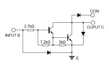

Dann ist da noch das Mini-Blaulicht. Bringt es was, eine Freilaufdiode
direkt an den Motor zu löten?
Jens

2) Am Motor ist schon ein 2u2 Elko, aber da können auch noch ein 1n und
100n dran.
3) Was ist mit der Freilaufdiode? Habe die des ULN2803L jetzt mit +5V
verbunden (Motor läuft mit +5V). Aber am ULN hängt noch ein Teil, das
12V benötigt (das Verstärkermodul). Ist das OK so, wenn ich die
Frailaufdiode auf 5V hänge?
4) Oder soll ich das weglassen und lieber eine 4001 an den Motor?
Gruß & Danke,
Jens
von Helmut L. (helmi1)
Zeichne dir mal den Stromverlauf auf, dann wirst du sehen wenn der
ULN2803 an 5V mit seinen Dioden haengt deine 12V Verbraucher nicht mehr
abgeschaltet werden. Die koennen dann nur noch zwischen 12V und 7V
waehlen.

von Jens (Gast)
Hm, was ist denn das für ein Motor? Meiner hat ja nur 2 Pole.
Ich hbe gemerkt, dass mein Steckernetzteil nicht ganz ausreicht, etwas
zu wenig Strom. Daher: Wenn der Motor an ist, und zudem die LEDs, die
die zeit anzeigen, auf voller Helligkeit leuchten, und dann der Alarmton
noch laut wird, dass dann manchmal der PIC resettet. Klar, die Spannung
bricht ein. Also sollte ich ein stärkeres Steckernetzteil nehmen, das
sollte auch Einiges abfangen.
Jens

von Jens (Gast)
Hallo Leute,
das mit dem Motorkontakt habe ich irgendwie übersehen und jetzt nicht
mehr einbauen können, da der Wecker am Sonntag verschenkt werden soll
Wie dem auch sei, ich habe nun den RC-Tiefpass am MCLR (danke Ania und
Guido) und auch dem Motor eine eigene 1N4001 Freilaufdiode spendiert
(danke Helmut) parallel zu einem 330R-100nF-Snubber.
Problem: Die Schaltung wird immer noch gestört. Nach ein paar Sekunden
Betrieb ist der PIC in undefiniertem Zustand und zeigt wirre Zeichen auf
der 7-Segment-Anzeige an. Also ist da wirklich was im Argen.
Aber:

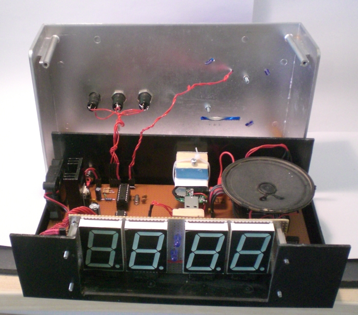

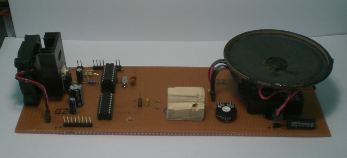

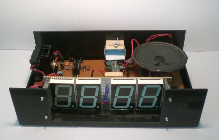

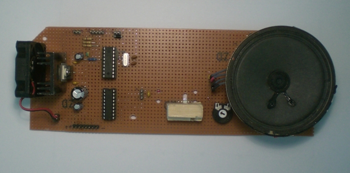

Das Blaulicht mit dem DC-Motor ist direkt über der Platine. Wenn ich es
etwas entferne, tritt das Problem nicht auf. Ich poste die Tage mal
Fotos.
Ich möchte unbedingt rausfinden, wie ich die Schaltung richtig entstören
kann. Ich habe ein digitales 25MHz-Oszi, ich werde es die Tage mal hier
und da reinhalten und mir die Signale ansehen.
Ich kenne mich mit Entstörung eigentlich gar nicht aus, bis jetzt haben
die Standard-Tricks (100n parallel zu ICs, etc.) immer gereicht.
Habt ihr Tipps, wie ich den Fehler nach und nach beheben kann? Es ist
mir ein ernstes Anliegen, ich würde zu gern verstehen, was genau da vor
sich geht.
Jens

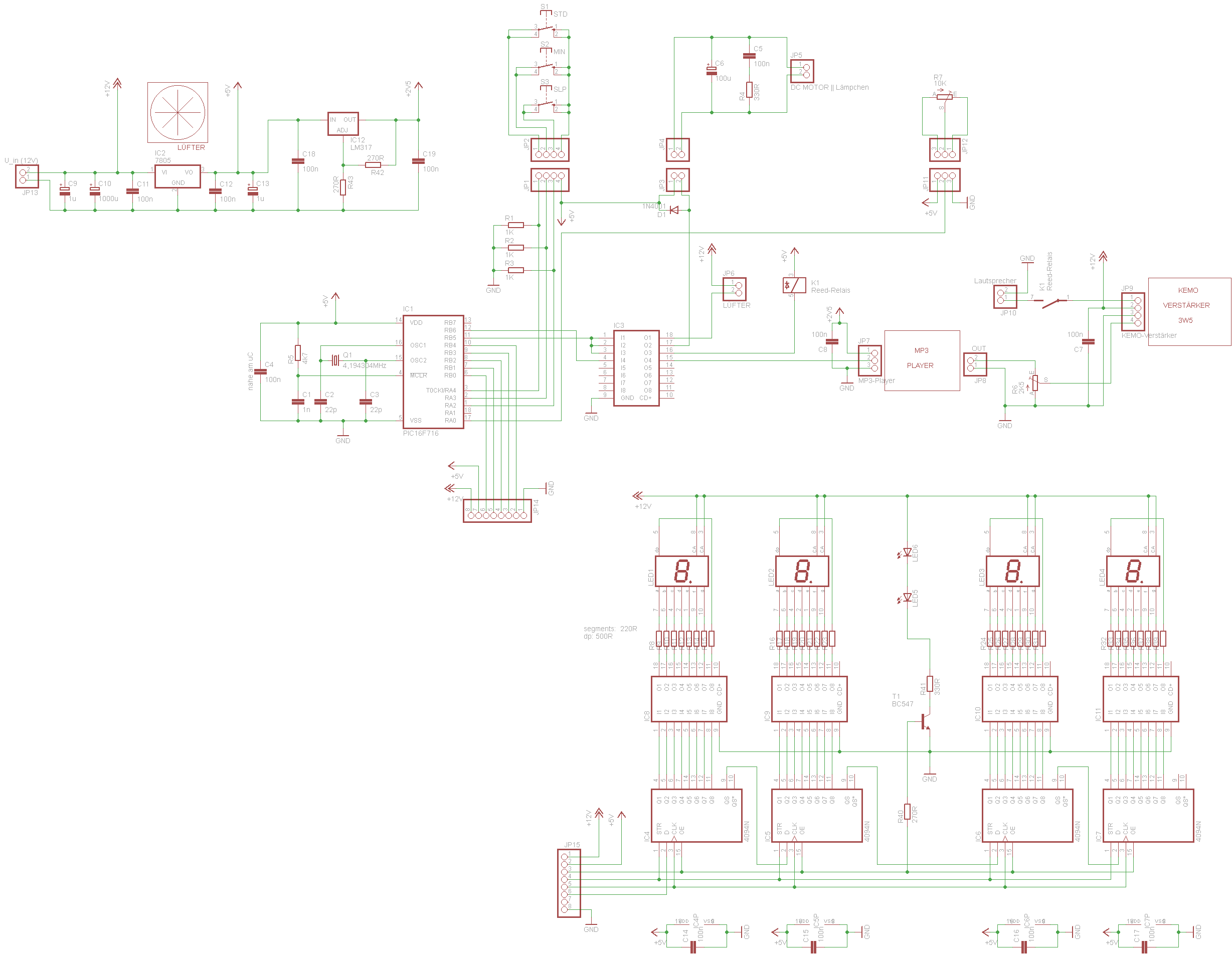

Bitte Schaltplaene, Layouts und Fotos vom Aufbau posten, sonst gib das
wieder nur eine elende Raterei.

Fotos werde ich demnächst posten, einen Schaltplan werde ich dann auch
nachreichen.

Was mir durch Ausprobieren noch aufgefallen ist: Der Wecker hat einen
abnehmbaren Deckel, worauf das Blaulicht sitzt. Wenn ich den Deckel
abnehme und um 90 Grad kippe (also wie ein aufgeklapptes Handy was vor
einem liegt im Prinzip) dann treten die Störungen nicht auf.
Das spricht doch dafür, dass keine Störungen in der Betriebsspannung
auftreten (denn elektrisch ist ja nach wie vor alles verbunden und wird
wkorrekt angesteuert), sondern das spricht eher dafür, dass irgendwelche
elektromagnetischen Felder des Motors den PIC außer Tritt bringen, oder?
Könnt ihr da was zu sagen oder soll ich erst die Bilder hochladen? Ich
habe im Moment hier keine Kamera, das ist blöde, die Bilder kann ich
erst Mitte der nächsten Woche machen und hochladen, aber irgendwie
brennt es mir unter den Nägeln. ;-)
Jens
von Paul B. (paul_baumann)
Schraub mal das Blaulicht von dem Deckel ab und lege ein Stück Platinen-
material zwischen Deckel und Platine. Das dient dazu, die evtl.
Störeinstrahlung des "Blaulichtmotors" in die Schaltung zu minimieren.
Sieh nach, ob in der Zuleitung zum Motor Drosseln enthalten sind. Wenn
nicht, setze welche mit ca. 100µH dazwischen.
MfG Paul

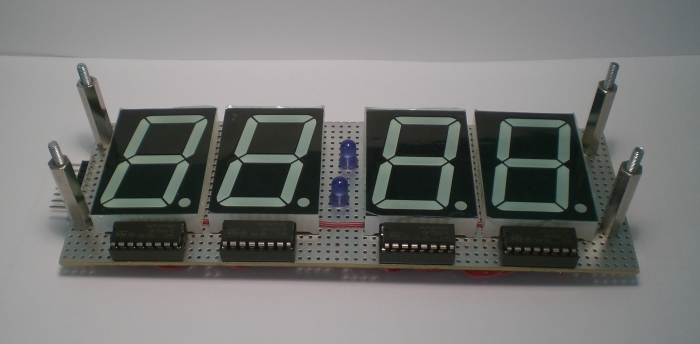

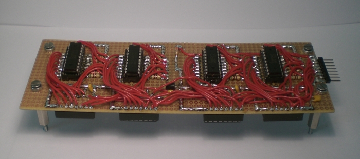

von Jens (Gast)
Hallo nochmal,
hier ein paar Bilder des Aufbaus, das C-Sourcefile und der Schaltplan.
Gibt es spontan ein paar Dinge, die haarsträubend falsch sind?
Gruß & danke im Voraus,
Jens
von Christian (Gast)
Du könntest vielleicht mal versuchen die 5V- Versorgung des Motors vom
der des µC zu trennen. Dann wüsstest du ob Störungen über die 5V-Seite
kommen. Und du könntest dir nochmal die Strompfade über GND ansehen. Ist
auch immer ne schöne Fehlerquelle.
von Jens (Gast)
Was ich noch vergessen habe zu erwähnen:
In Position 1 (wecker_1.jpg) tritt der Fehler auf, in Position 2
(wecker-2.jpg) hingegen nicht.
@Christian: Also dem Motor einen eigenen 7805 spendieren? Was meinst du
mit Strompfaden über GND? Die sind alle verbunden, sollte das nicht so
sein?
Jens
von Jens (Gast)
Im Anhang der Stromlaufplan.
Jens
von Chris (Gast)
Was man sieht, beim IC3 ist die Spannung nicht angeschlossen, das ist
böse.
Entweder 5V sowie die diode auf den PSU und den Ventilator wegnehmen,
oder
gleich auf 12V und dann PWM machen. In der Praxis schliesst du die
Dioden
nicht an, was auch andere Nebeneffekte mit sich bringt.
Alternativ, wenn du das so lassen möchtest, jedem Verbraucher eine
eigene
Diode, auch dem Reed-relais.  Aber - nur so - Reed relais kannst du auch
direkt vom uC machen, MP3 Player auch (Input/Output_immer_low
umschalten),
bleibt also noch Motor, wo du auch zumindest zwei Ausgänge
parallelschalten
solltest, z.B. 1 und 4, 2-3 ... .
von Jens (Gast)
> böse.
Das ist ein Transistor-Treiber, wo soll ich da +UV anschließen? ;-) Das
ist doch OK so.
Chris schrieb:
> jedem Verbraucher eine eigene Diode, auch dem Reed-relais.  Aber - nur so - Reed
relais kannst du auch direkt vom uC machen, MP3 Pl
Reed-Relais hat eine drin, sieht man doch. Der Motor auch. Nur der
Lüfter noch nicht, gut, kann ich nachholen, wird aber nichts ändern, da
mit dem Lüfter keine Probleme verbunden sind.
Chris schrieb:
> Entweder 5V sowie die diode auf den PSU und den Ventilator wegnehmen, oder
Das verstehe ich nicht. Ist doch egal, wohin die einzelnen Darlingtons
schalten. Ob nach +5V oder +12V ist denen doch schnuppe.
Jens

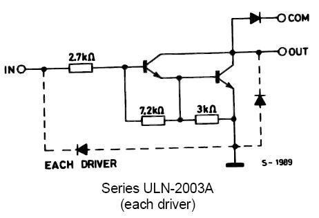

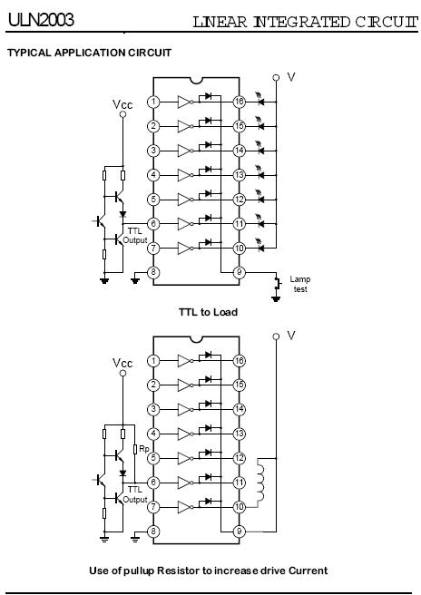

von Chris (Gast)
IC3 ist je nach Hersteller anders aufgebaut.
Z.B. so oder So und nicht induktive Sachen kann man ohne COM(CD+ im
Schaltplan) anschließen, induktive brauchen aber die Diode, da sonst die
Spannung in den Eingangspin zurückfließen kann.
Auch sollte ev. am 5V eine Diode zur 12V sein, da sich sonst ein
latch-up
ereignen könnte, kann ev. aber auch vom 12V del uln erledigt werden,
eventuell, müsste aber ohne auch funktionieren.
> sein?
Ja genau entweder mit nem Labornetzteil mal den Motor versorgen oder nen
zweiten 7805 für den Motor spendieren.
Mit den Strompfaden war das so gemeint: Sie dir an wo der Strom für
welchen Verbraucher fließen muss um Netzteil über 5V bis GND und zurück
zum Netzteil zu kommen. Hast du jetzt z.B. eine lange "Leitung" GND und
mittendrin den µC oder einen anderen IC angeschlossen, dann konnen
Störungen über GND den µC beeinflussen. Besser wäre eine Art GND-Baum zu
bauen der seinen Ursprung direkt am 7805-GND hat. Oder du lässt eine
Platine fertigen und fügst eine möglichst geschlossene GND-Fläche ein...
von Jens (Gast)
? Die Schutzdiode beim Motor ist doch drin (die vom Lüfter wird
nachgereicht). Die Common-Diode verwende ich nicht weil ich sowohl nach
+5V als auch +12V schalte.
Jens

Ich versuche das gleich mal.
Christian schrieb:
> mittendrin den µC
Der uC ist sehr nahe am 7805, das Blaulicht auch, siehe Jumper JP5 im
Anhang. Das einzige, was weiter weg ist, ist der KEMO-3.5W-Verstärker.
Jens
von Michael R. (mexman) Benutzerseite
Schon mal dran gedacht, dass das daran liegen koennte, dass
- der Deckel irgendwo draufdrueckt und die Leiterplatte verbiegt bzw.
einen Kurzen verursacht?
- die Durchfuehrung der Leitungen zum Blaulicht am Deckel so toll
entgratet ist, dass beim Schliessen dort ein Kurzer entsteht?
Oft sind es die duemmsten Fehler....
Gruss
Mcihael
von Jens (Gast)
@Michael: Nein, das habe ich schon sehr sehr häufig überprüft. Aber das
war auch einer meiner ersten Gedanken.
Ich freue mich einerseits, dass die Schaltung nicht total
auseinandergenommen wird. Ich habe jetzt den Jumper JP5 etwas weiter
rechts auf der Platine platziert, und was soll ich sagen, die Schaltung
läuft wesentlich stabiler. Da sind noch hier und da kleine Störimpulse
beim MP3-Player, aber das bekomme ich auch noch weg.
Der Motor wird nun über zwei Kanäle des ULN2803A angesteuert, zudem hat
der Lüfter eine Freilaufdiode spendiert bekommen.
Was kann ich sonst noch in meiner obigen Schaltung veranstalten, damit
das ganze etwas stabiler wird?
Jens
von tip (Gast)
Sollte C6 mit den 100uF nicht eher von den 5V nach GND sein?
Und dann evtl. die 5V via Diode auf JP3 P1 führen um die Speisung zum
Motor abzukoppeln.
