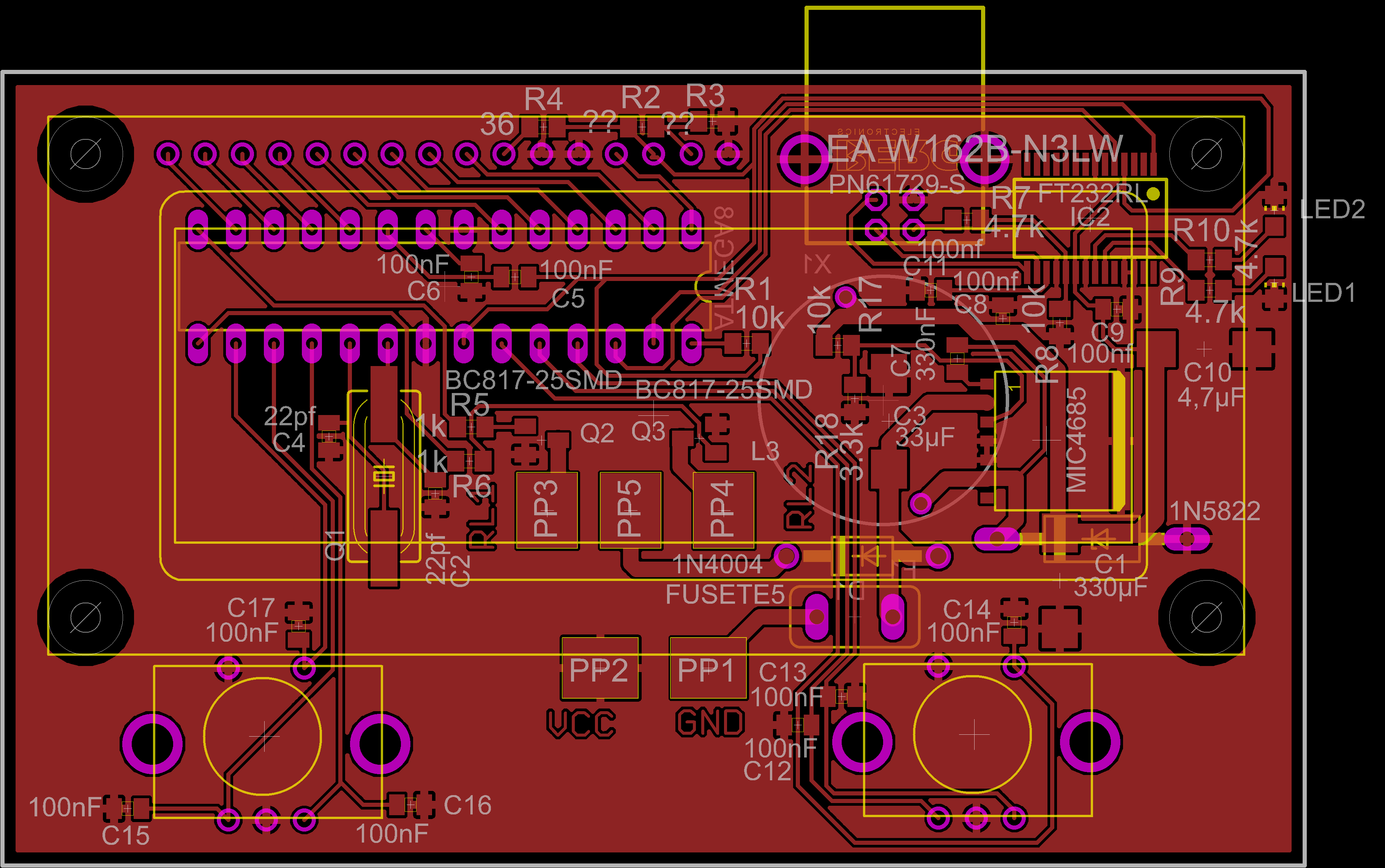

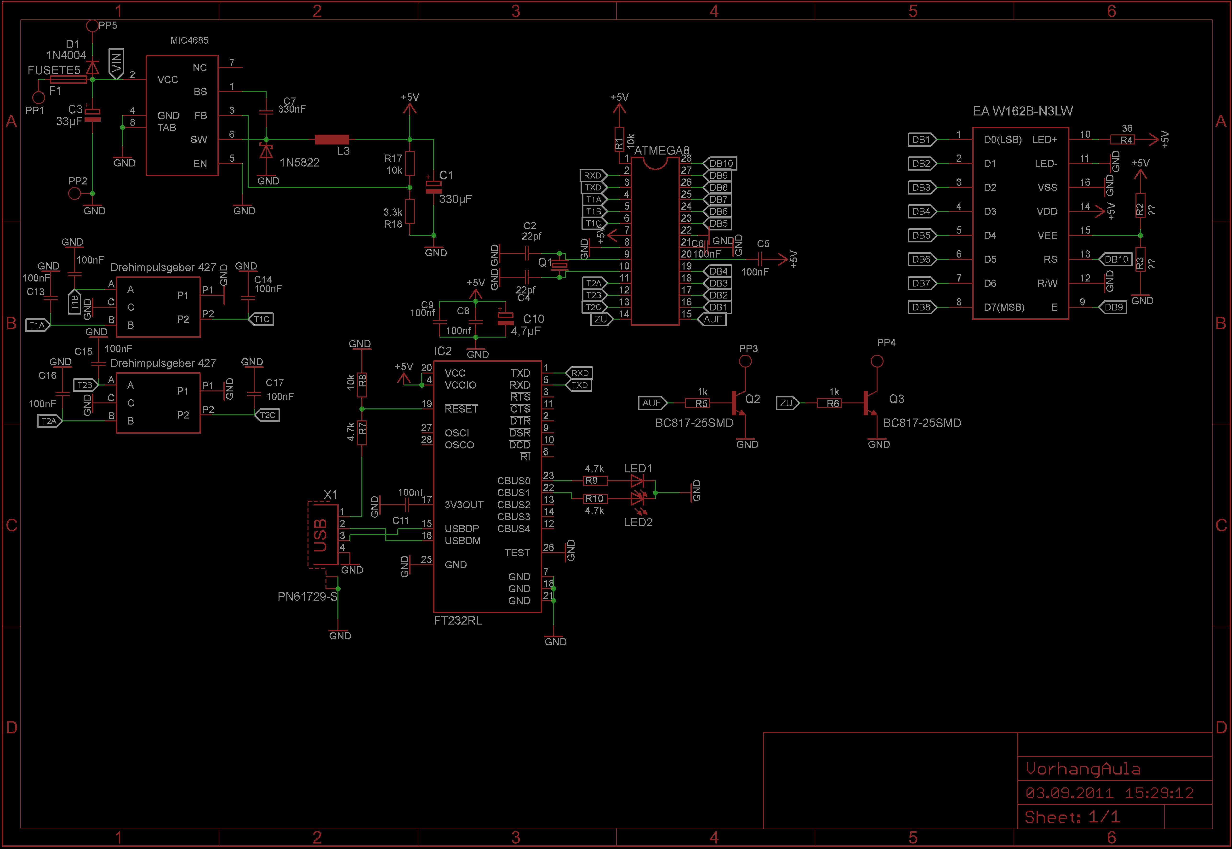

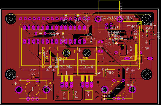

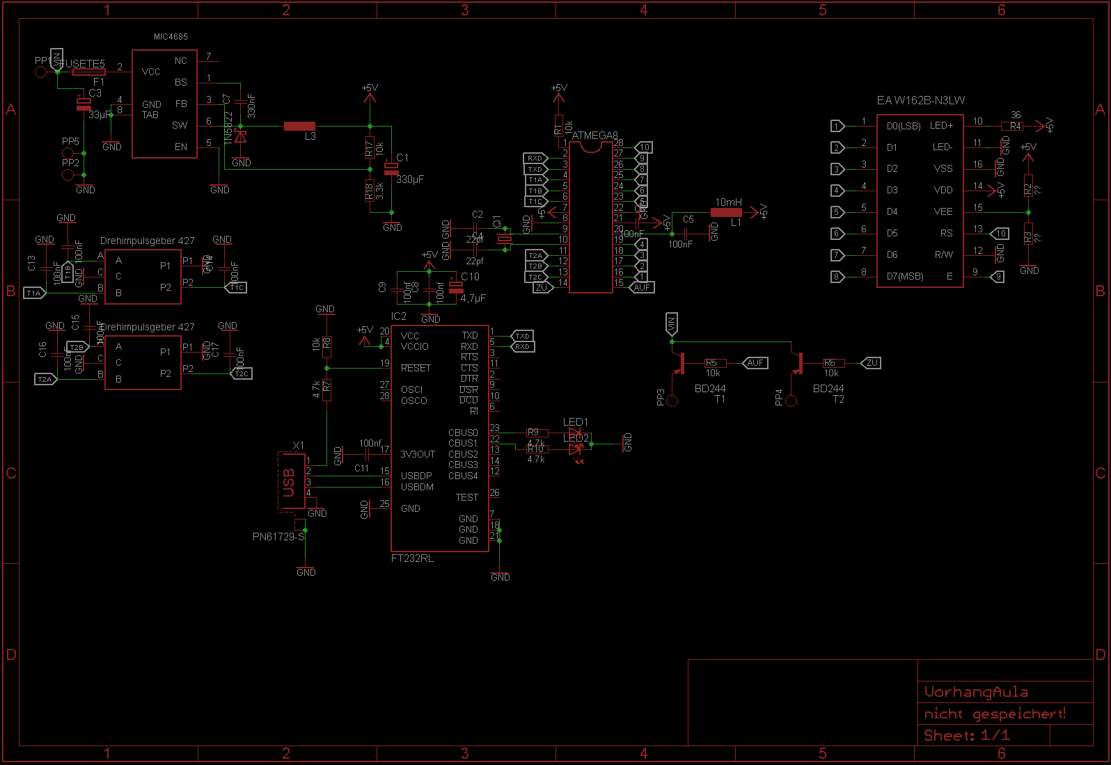

ich bastle aktuell an einer Steuerung für einen Vorhang in unserer
Schulaula.
Über der Platine liegt ein Display. dass nach unten an die 8,5mm
Freiraum bietet. Die beiden Leistungstransistoren sollen später zwei
Relaise schalten, bei den Drehimpulsgebern handelt es sich um die Serie
427 von Conrad. Ich arbeite bei diesem Projekt zum ersten Mal mit einem
USB-Controller und bin mir bei dessen Beschaltung nicht 100% sicher.
Im Layout bin ich mir mit der Leiterbahnführung beim FTDI ebenfalls
nicht sicher. Ich verwende den ft232rl.
Gruß Jannis
Gibts die Platine auch ein wenig größer?
Gibts da auch eine Unterseite vom Layout?
So kann man nichts erkennen... :-/
BTW: was kommt an Vin rein, und welchen Strom soll der Schaltregler
liefern können?

@  Jannis C. (kabelwurm)
>Relaise schalten,
Was für Mosterrelais sind das denn, dass man da zwei TO220 Gehäuse
braucht?
>427 von Conrad.
Falsch beschaltet. 100nF DIREKT am Drehgeber bzw. Taster ist Unsinn und
killt dir nach einiger Zeit deine Kontakte. Für sowas macht man eine
Entprellung in Software. Dann braucht man auch keinerlei
Beschaltung, ausser interne Pull Ups im AVR.
Das Symbol für deinen AVR ist Müll, keinerlei Pinnamen!
Die Netzsymbole sind zu nah an den Netzen, ist schlecht lesbar.
Einige Sachen überlappen sich, schlecht lesbar.
Das mit deiner Relaisansteuerung funktioniert so nicht. Siehe [[Relais
mit Logik ansteuern]].
Bei so einem einfachen Schaltplna sollte man AVR und LCD direkt
verbinden, nicht per Netzsymbole, sonst wird man wahnsinning, erst recht
bei so unsinnigen Netznamen wie 1-10!
http://www.mikrocontroller.net/articles/Schaltplan_richtig_zeichnen
USBDP und USBDM sind vertauscht am USB-Stecker.
Kann keiner erkennen, poste das Layout mit doppelter bis vierfacher
Auflösung, siehe Bildformate. Die Massefläche ist unnötig eng an den
Leiterbahnen, Abstand vergrößern.

von Jannis C. (kabelwurm)
Nein, die Platine ist einseitig, größeres Layout kommt gleich nach.
Der Schaltregler muss nur den µC, das Dsiplay(low Current) und den
USB-Controller versorgen. An VIN kommen 12V DC.
Gruß Jannis

von ... (Gast)
Die Sicherung gehört vor C3.
TXD und RXD müssen gekreuzt werden. Entweder am µC oder am FT232.

von ... (Gast)
PIN 21 des ATmega: Der Kondensator gehört an GND.

die BD244 schalten nicht und sind verkehrt herum ;)
"Relais ansteurn mit Logik" wurde schon genant, oer?
http://www.mikrocontroller.net/articles/Relais_mit_Logik_ansteuern
von axelr. (HTC mobil) (Gast)
Die Relais liegen fest an Masse und brauche PLUS 12V zum schalten?
Dann muss der BD244 mit Emitter an 12 Volt, das Relais an den Kollektor.
Problem wird aber dann, das der Bezug(Emitter) für den PNP nicht mehr
Masse ist, sondern die 12Volt. Liegen an der Basis weniger als 12Volt
an, leitet dieser dann. Egal, ob es 5Volt vom Controller sind (HIGH),
oder ob 0Volt vom Controller kommen (LOW).
Du brauchst noch einen (npn) Transistor davor, der mit seinem Emitter an
Masse liegt und den PNP steuert. Brauchst dui dafür einen Plan, oder
kannst Du dir das selbst "erarbeiten"?

Weiß nicht ob es schon gesagt wurde, aber der Test Pin am FT232 muss auf
GND, sonst läuft der nicht.

Das solltest du aber vorher erledigen, bevor du die Schaltung entwirfst.
Denn von den Motordaten hängt ab welches Relais du benötigst.
Es gibt 12V Relais die 230V/10A schalten können. Für die Ansteuerung
eines solchen Relais brauchst du nur z.B. einen BC817-25 mit einem 1KOhm
Widerstand in der Basisleitung. Das ganze in Emitter-Grundschaltung,
angesteuert direkt vom ATmega. Freilaufdiode nicht vergessen.

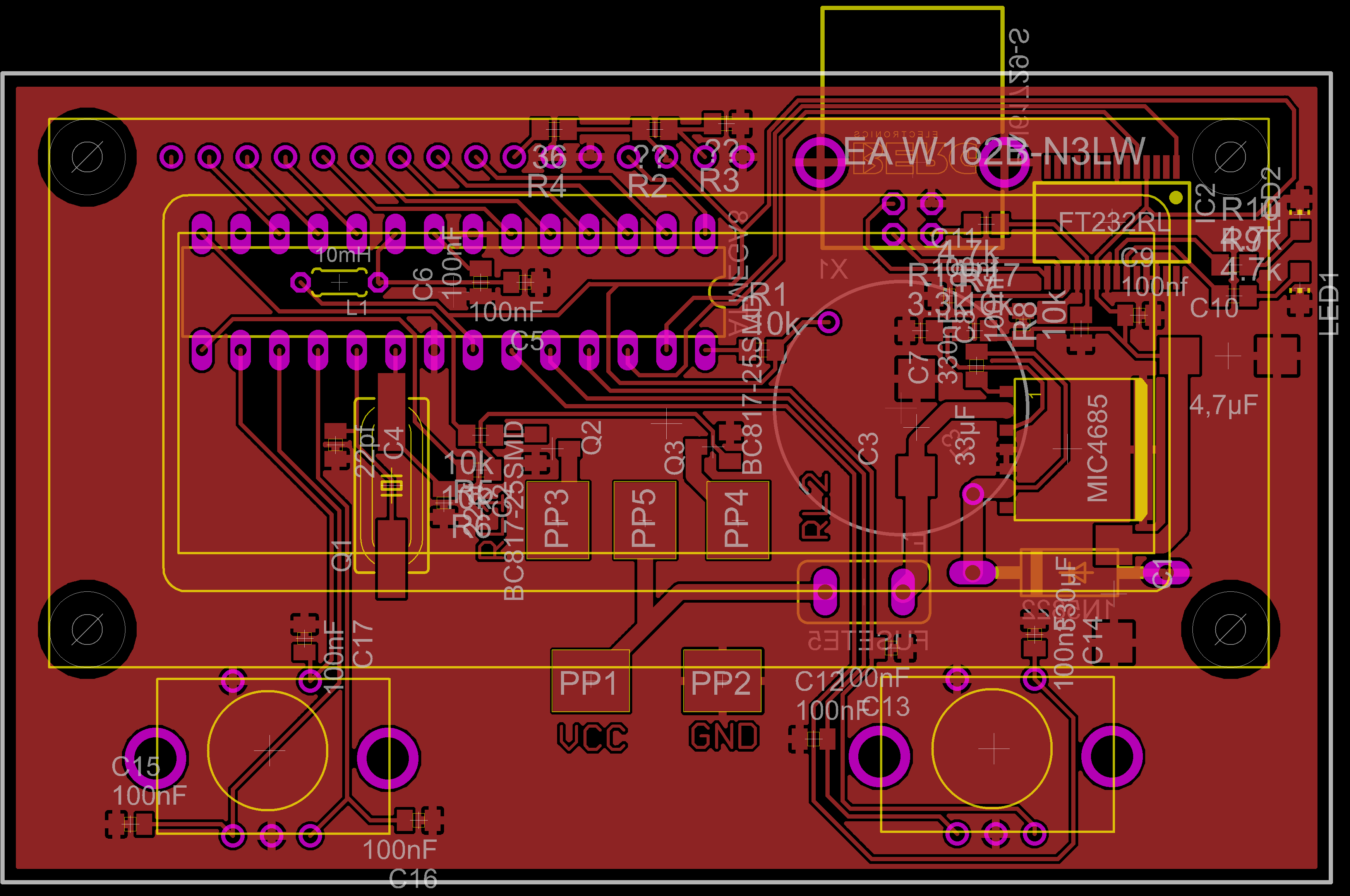

ich habe mal versucht alle Anregungen umzusetzen.
-Isolate vom Polygon auf 8mil eingestellt
-deutlich größere Spule
-neue Transistoren
-die Datenleitungen vertauscht
-neue Beschriftungen an den Datenleitungen für das Display
-Testpin auf GND
-Sicherung umgelegt
-Die Kondis umgelegt
Fällt auch sonst noch was auf?
Gruß Jannis
von ... (Gast)
Q2 und Q3 sollte in Emitter-Grundschaltung sein. Also Emitter auf GND,
in die Kollektor-Leitung die Relaisspule.
von ... (Gast)
Die Basis-Widerstände sollten 1KOhm sein.
von ... (Gast)
von ... (Gast)
Vin sollte HINTER der Sicherung abgenommen werden.
Da du die AD-Wandler des ATmega eh nicht nutzt, kannst du dir auch die
Spule L1 schenken. Die ist mit 10mH eh zu groß gewählt. Also einfach Pin
20 mit +5V verbinden. C5 bleibt.

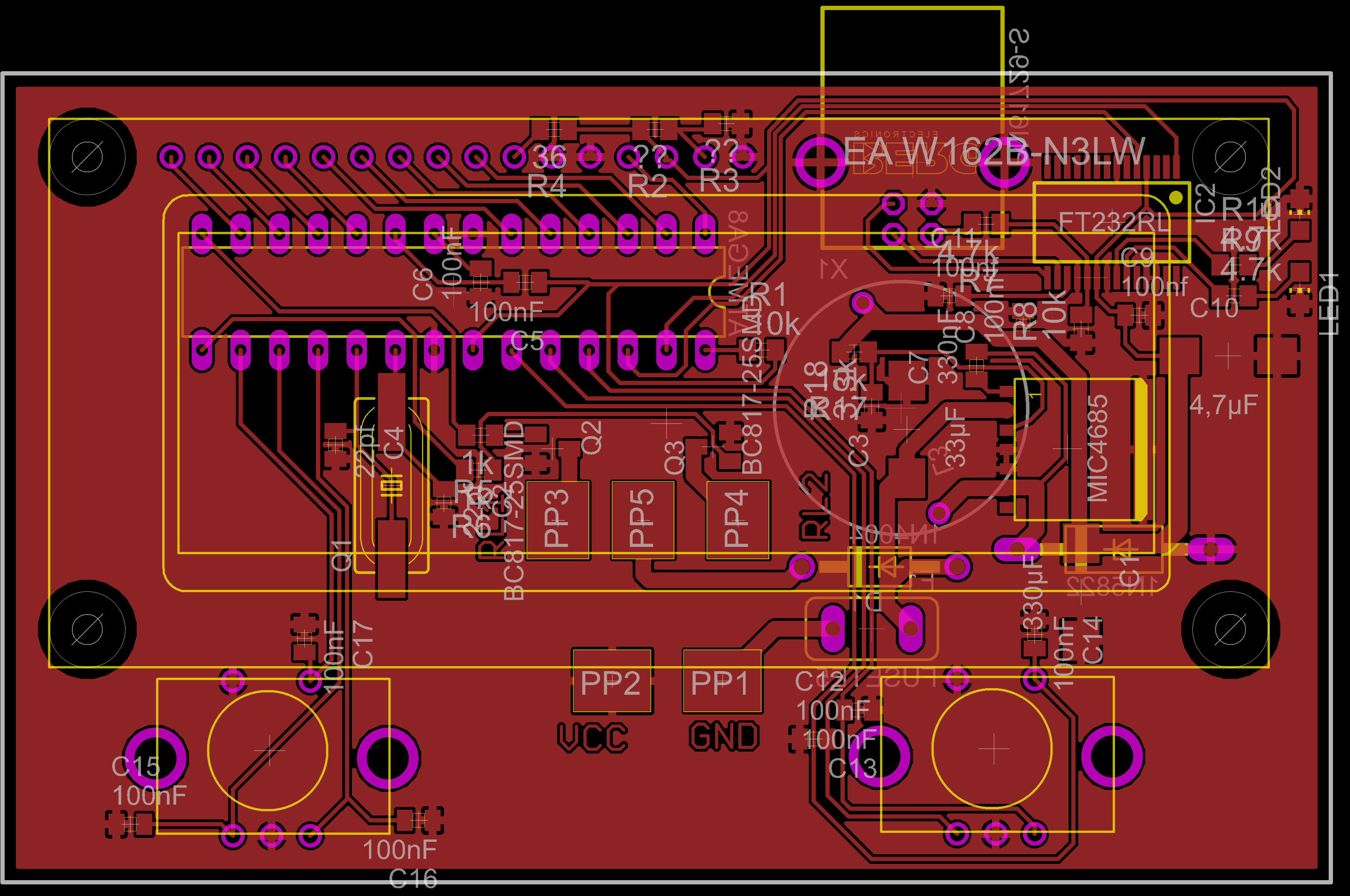

okay dann hatte ich dich missverstanden.
Ich denke jetzt ist es korrekt?
Gruß Jannis

Wie programmierst du den ATmega eigentlich? Einen ISP-Stecker hast du ja
nicht vorgesehen.
von ... (Gast)
Immer noch 10K statt 1K Basisvorwiderstand. Denk an die Freilaufdiode.

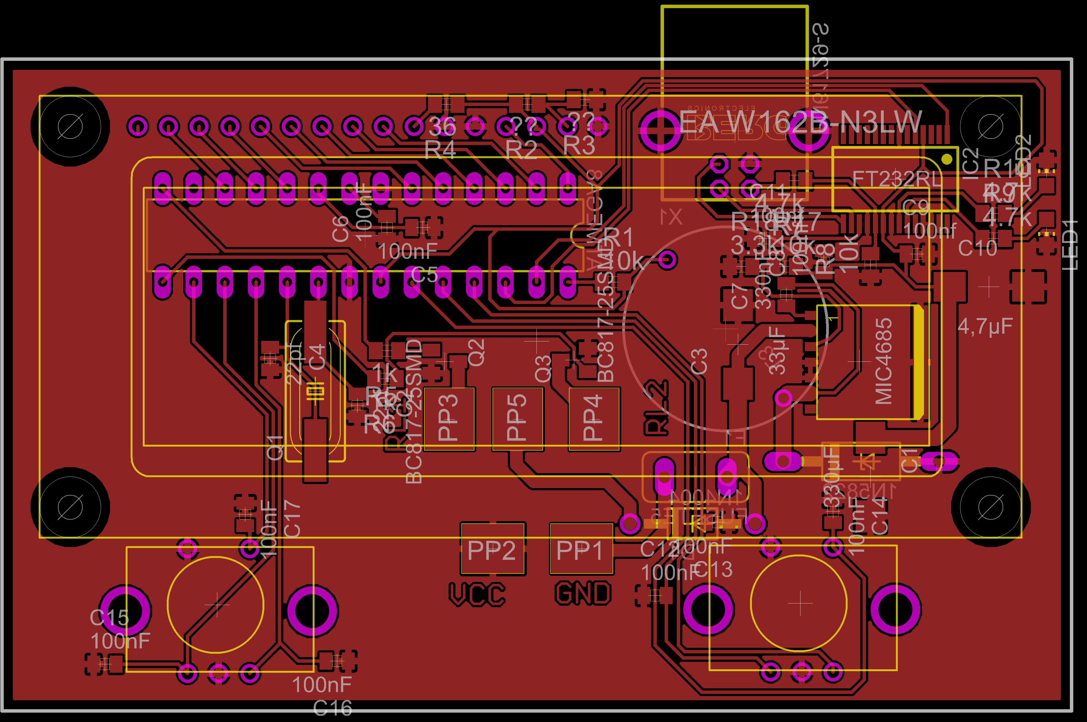

Der Controller ist gesockelt und zeigt nach unten.
Ich habe den Post vor meinem letzen leider zu spät gesehen, der
Schaltplan ist also falsch.
Jetzt einmal der neue mit den Änderungen.
Gruß Jannis

von ... (Gast)
Für was soll jetzt D1 sein?
von ... (Gast)
Übers Layout reden wir wenn dein Stromlaufplan stimmt.
von ... (Gast)
Das Label an Pin1 der Anzeige ist noch falsch, sollte wohl DB1 heißen.
Okay,
fange ich mal von vorne an und lese besser nach. :/
-Die riesige Schleife beim Schaltregler mit der Feedbackleitung ist mir
leider erst jetzt aufgefallen-> Schleife ist weg
-GND an Pin 20 durch +5V getauscht
-Label nachgebessert
-D1 ist zum Schutz der Elektronik gedacht. Wenn jemand die
Steuerleitungen bei eingeschaltetem Relais kurzschliest grilt es mir
höchstens das Relais oder die Freilaufdiode aber sonst nichts.
von Falk B. (falk)
Die Auflösung des Layouts ist OK, der Schaltplan aber ist RIESIG!
Was soll man mit 10280x7085 anfangen?
Die Kondensatoren am Drehgeber sind immer noch drin und falsch.
Es gibt immer noch massig Überlappungen von Text und Linien.
MFG
Falk
okay der Schaltplan kommt beim nächsten mal deutlich kleiner.
Ich will dein Wissen nicht in Frage stellen Falk, aber laut DB soll ich
die Kondis einbauen. Wenn diese Überflüssig sind nehm ich sonst raus.
Ich ordne mal das Layout und den Schaltplan.
Gruß Jannis
Okay, Ordnung abgeschlossen.
Was meinst du Falk?
Gruß Jannis
Die Restringe sind arg klein.
was meinst du damit?
Wenn du den Isolate vom Polyngon meinst, den habe ich auf 8mil
eingestellt.
Gruß Jannis
von ... (Gast)
Ja, besser wäre das. Wir wollen dich hier nicht verwirren, aber
vielleicht setzt du unsere Tipps mal 1:1 um.
1.
Pin 20 des ATmega direkt an VCC UND von Pin 20 einen Kondensator 100nF
nach GND.
2.
An Pin 7 des ATmega könnte, direkt am Gehäuse positioniert, auch ein
100nF gegen GND.
3.
Du hast immer noch keine Möglichkeit geschaffen den ATmega zu
programmieren.
Stichwort: ISP
4.
Deine Anwendung ist nicht Zeitkritisch.
Der ATmega hat einen internen RC-Generator zur CLOCK-Erzeugung. Mit
Frequenzen von 1MHz bis 8MHz. Alle Frequenzen eignen sich zur
Baudratenerzeugung für den UART da Fehler max.0,2%.
Insofern kannst du auf den externen Quarz verzichten.
von ... (Gast)
Restring = Pad - Bohrung.
Wenn du die Leiterplatte selbst herstellen und Bohren willst, solltest
du die Restringe wesentlich größer machen. Also bei gegebenen
Bohrdurchmesser das Pad vergrößern.
von ... (Gast)
Wenn du meinst...
Grundsätzlich gehört in einen Stromlaufplan alles rein, also auch deine
Relais und Motoren. Erst dann kann man erkennen wie alles zusammen hängt
und verschaltet wird. Denk mal dran, dass wenn du nicht mehr in der
Schule bist, deine Schaltung aber noch vorhanden ist und gegebenenfalls
deine Nachfolger diese reparieren müssen. Auch selber macht man dann
weniger Fehler.
Hm, die Clearence ist da im Layout etwas klein. Da würde ich den
Isolate-Wert größer(wenigstens doppelt so groß oder noch größer)
machen.
es schadet ja nicht den Quarz drauf zu lassen, da die Anwendung später
noch mehr Dinge überwachen soll.
Die Kondis habe ich neu angeschlossen, also mit der mit der einen Seite
immer an GND. Da stand ich vorhin immer total auf dem Schlauch. :/
Wir haben in der Aula ein Kompendium wo wir Informationen über die
gesamte verwendete Technik sammlen. Da werde ich den Schaltplan, dass
Layout und auch einen kompletten Stromlaufplan reinheften. Ich habe
nicht vor die Platine selber zu machen, da ich Lötstopplack benötige,
die Restrings können also so bleiben. Ich brauche auf der Platine keinen
ISP-Stecker weil der Controller gesocklet ist und ich ihn auf einem
Externen Board mit einem Bootloader oder gleich mit dem Programm
versehen kann. Die Ansteuerung des Motors mit Schützen oder Relaisen
werde ich nicht selber machen, wie gesagt. dafür braucht man einen
Elektriker. Der Motor ist bereits gesichert.
Gruß Jannis

von Falk B. (falk)
>Schaltplanformat besser anpassen
Einfach mal MITDENKEN und den bereits empfohlenen Artikel
Bildformate lesen! Der Schaltplan ist immer noch zu groß. 5000x3500
ist zuviel. In Egale nimmt man die voreingestellten 150 dpi, das ist OK.
Macht hier ca. 1500x1000, das kann man auf einem normalen Monitor gut
betrachten.
Die Cs an dem Drehgeber sind FALSCH! Entweder ein Fehler im Datenblatt
oder du hast es falsch übernommen. Zeig mal das Datenblatt.
von ... (Gast)
> 427 von Conrad.
Die vielleicht? Seite 6
http://www.produktinfo.conrad.com/datenblaetter/700000-724999/705538-da-01-ml-Drehimpulsgeber_Serie_427_DIL_de_en.pdf
von Michael (Gast)
Durch die Beschaltung der Drehgeber mit den 100 nF Kondensatoren wird
bei jedem Schließen des jeweiligen Schaltkontaktes der im Datenblatt
angegebene zulässig Maximalstrom von 10 mA durch den Kurzschlußstrom des
Kondensators hoffnungslos überschritten.
Die App. Note mit 33 nF ist genauso mistig.
Da der Drehgeber einen Gray-Code erzeugt, ist die Entprellung sowieso
ziemlich überflüssig.
Ja, genau das Datenblatt meine ich. Super 6 Bauteile gespart. :)
Gruß Jannis
von ... (Gast)
Wie soll das gehen, wo doch alle Pins des ATmega belegt sind?

einschalten lassen.
> Ich müsste also nur zwei
> Relais parallel zu den beiden Schaltern einbauen. Braucht man dafür noch
> einen Elektricker?
Sobald Netzspannung eine Rolle spielt ist eine Elektrofachkraft usus
(gesetzlich vorgeschrieben).
Zu Hause kannste machen (eigentlich auch nicht) was du willst aber
bei solchen Sachen ist es besser wenn die Verantwortung auf einen
Elektriker abgewälzt wird. Was die Beschaltung angeht, immer in Reihe.
Bei einer Parallelschaltung bekommst du den Motor u.U. nicht mehr
ausgeschaltet falls deine Steuerung spinnt. Schaltkontakte können
nämlich fest brennen. Trennen von Stromkreisen ist ein essentieller
Schutzmechanismus der hier auch vorgeschrieben ist. Wo genau das steht,
kann ich aber jetzt nicht sagen, würde auch keine Hilfe sein.
Es hat schon seinen Sinn das Leute da eine 3 1/2 Jahre dauernde Lehre
auf sich nehmen um das zu lernen.
-ich brauche einen Elektricker
-der Motor hat einen Eingebauten Endschalter, wenn der Vorhang zu oder
auf ist hält er von alleine an
-Notaus wäre trotzdem nötig
- ich werde noch einnmal mit dem Hausmeister sprechen, er kann mir
vielleicht dabei helfen, den Kabelkanal, wo der Schalter eingebaut ist,
zu öffen. Dabei will ich noch nichts verändern, sondern nur
Informationen.
Gruß Jannis
