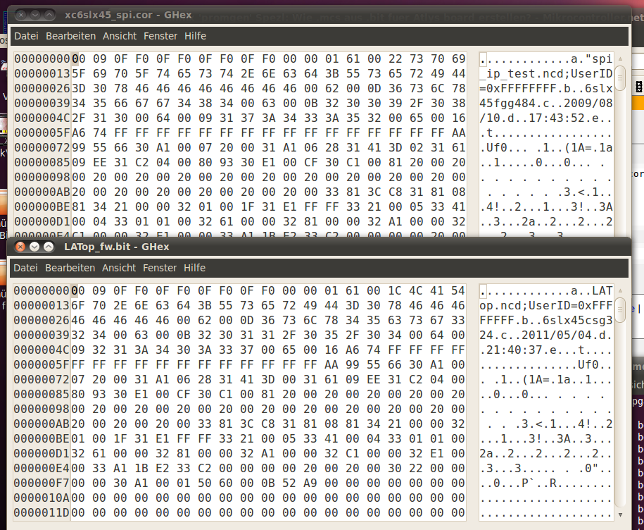

von berndl (Gast)
Hallo Uwe,
waere das dann dieses File (aus dem Impact log oben)?
'1': SPI access core not detected. SPI access core will be downloaded to the device to enable operations.
INFO:iMPACT - Downloading core file /opt/Xilinx/12.3/ISE_DS/ISE/spartan6/data/xc6slx45_spi.cor.

Wie muesste man das dann machen?
von berndl (Gast)
gerade mal nachgesehen:
berndl@amd:/opt/Xilinx/12.3/ISE_DS/ISE/spartan6/data$ ls -l xc6slx45*.cor
-rw-r--r-- 1 root root 1484498 2010-09-16 01:26 xc6slx45_jbpi.cor
-rw-r--r-- 1 root root 1484501 2010-09-16 01:26 xc6slx45_spi.cor
-rw-r--r-- 1 root root 1484499 2010-09-16 01:26 xc6slx45t_jbpi.cor
-rw-r--r-- 1 root root 1484502 2010-09-16 01:26 xc6slx45t_spi.cor
Mein eigentliches bitfile ist:
-rw-r--r-- 1 berndl berndl 1484495 2011-05-09 00:28 LATop_fw.bit
Passt also von der Groesse...
von berndl (Gast)
so, hier mal in HEX die beiden Dateien, die Magic-Numbers 0xAA 0x99 0x55
0x66 sind doch die Kennung fuer ein .bit-file wenn ich mich richtig
entsinne?
