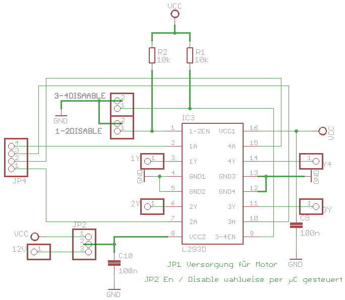

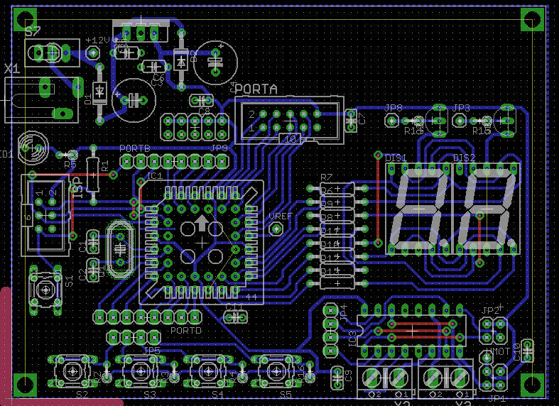

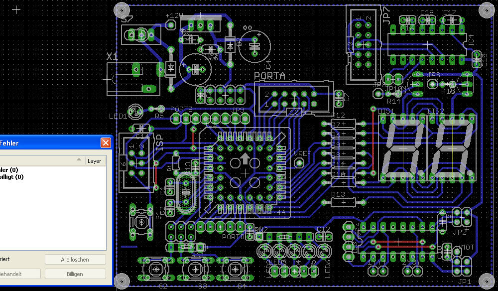

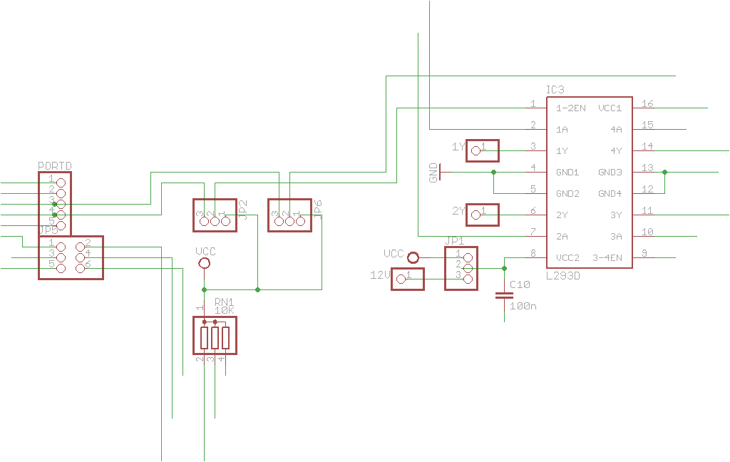

mein Ziel ist Eagle etwas näher erlernen und voraussetzung war ein
Schaltplan + Board Entwurf mit "vorhandene Bauteile".
Ich habe mich natürlich nach andere Boards und Shaltungen orientiert
trotzdem wird immer was übersehen,daher wäre es sehr
nett wenn jemand ein blick auf meinen Schatung werfen könnte.
Ich habe auch ein paar Fragen dazu:

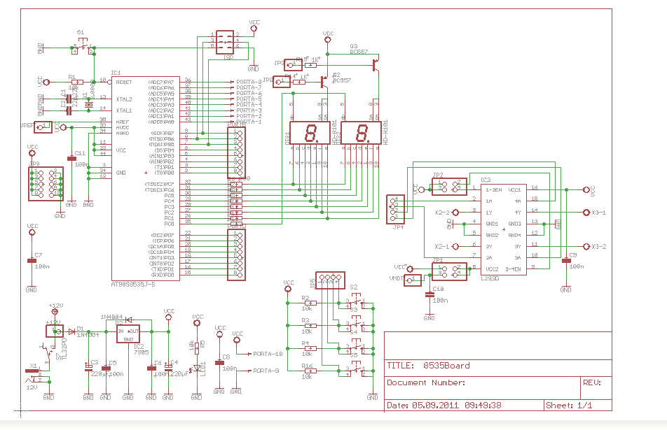

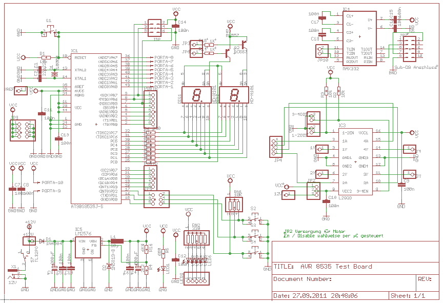

1. Schaltplan so richtig?

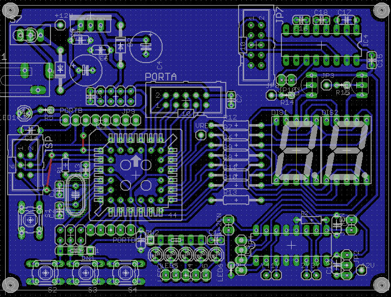

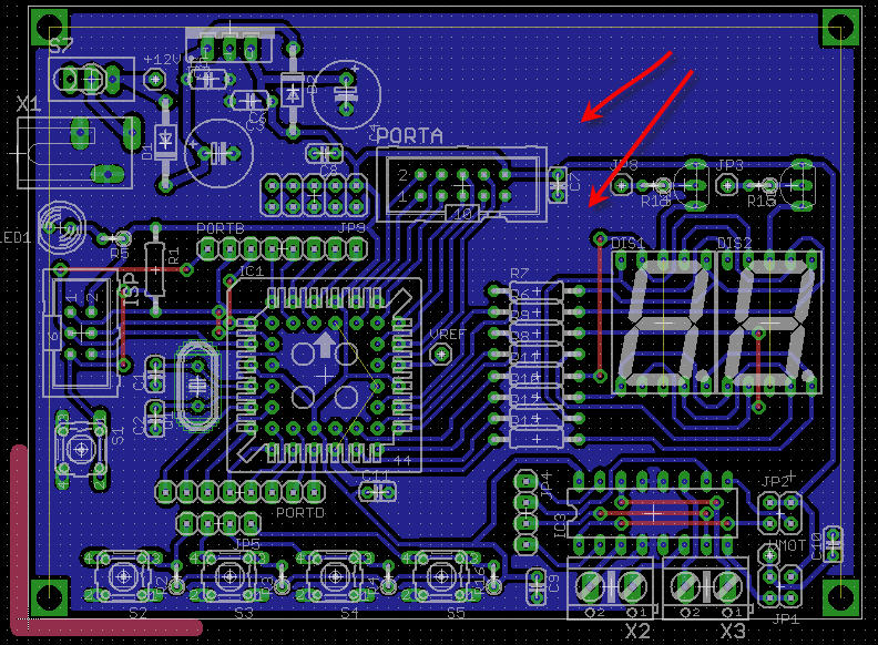

2. Wenn ich im Board Polygon einsetzte dann erzeugt mir Eagle die Masse
Fläche und lässt im gelb was nicht verbunden ist (wie im µSockel),  ich
sehe keine Verbindung zwischen die 2 GND Fläche wo die 2 rote Pfeile
sind aber Eagle sagt dass ok ist oder sehe ich das falsch ?
Vielen Dank im Vorraus,
Martin
von Justus S. (jussa)
Stützkondensatoren fehlen größtenteils bzw sind falsch platziert, zB C9
von Jannis C. (kabelwurm)
das würde sicherlich auch einseitig ohne Brücken gehen.
Poste doch mal die .brd und .sch Datei.
Gruß Jannis

von Jörn P. (jonnyp)
Ich werde wohl nie verstehen warum man nicht mal den ERC rüber laufen
läßt und erst mal diese Fehler ausmerzt. Dir ist schon klar, das Brücken
unter bzw. an der Kante von Bauteilen liegen? Deine gnd Fläche wird
nicht weiter angemeckert, denn eagles ratsnest sagt ja das noch 8
Verbindungen fehlen.
Deine Befestigungslöcher sind vias, warum nicht einfach holes? Wenn du
unbedingt vias zur Befestigung willst, solltest du denen andere Namen
geben oder sie auf den gnd level zu legen. Übrinx hast du  2 layer 101
u. 102 mit auf dem bord.
Martin e. C. schrieb:
> Jannis C.:
> echt? Wahrensinn, ich habe ehrlich gekämpft bis ich es so geschafft habe
> (wie jetzt ist), mit einem 40 DIP Gehäuse wäre bestimmt etwas besser
> aber mit dem PCL44 Sockel?
Und warum nimmst du dann keinen DIP40? Soviel gähnende Leere, wie auf
dieser Platine ist, da hätte der locker Platz...
Du solltest an deinem Q2 und deinem Q3 noch einen Widerstand (ca. 10k)
zwischen B und E vorsehen, damit die auch wirklich komplett abschalten,
wenn nichts an der Basis angeschlossen ist...
Viel Spass dabei, wenn du mal deinen Motor am L293 einschaltest: der
Laststrom fließt vom Spannungsregler kommend am uC vorbei und damit
zappelt dessen Vcc wie ein Lämmerschwanz hin- und her...
BTW: man macht Brücken idR. besser neben andere Bauteile, nicht
drunter. Und man führt Brücken nicht zwischen Bauteilpins durch.

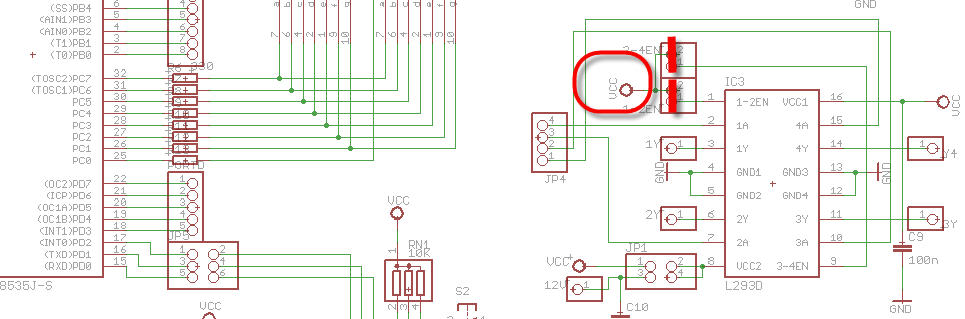

Warum? was ist im Schaltplan falsch? kapiere ich nicht ganz (Sorry)!
Im Schaltplan ist nichts falsch. Nur fließt der wirkliche Strom eben
auf der Platine...
von Martin e. C. (eduardo)
> auf der Platine...
hmm.... da verstehe ich aber leider weniger! im wie fern muß ich dann
die Platine ändern damit das nicht passiert? wenn du mir nen Tipp gibst
wäre Super.

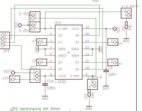

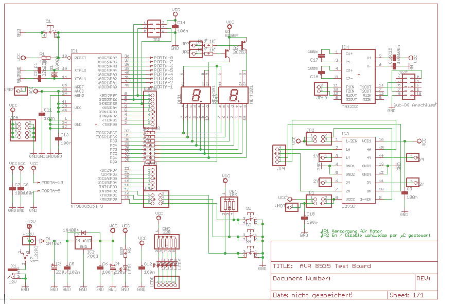

Ups. Ich sehe gerade, dass du die Leistungsversorgung VCC2 getrennt
hast. Dann fehlt nur noch ein vernünftiger Rückweg von den mittleren 4
Massepins des L293 zur Leistungsversorgung. Wo wird die Masse der
Versorgung vom L293 angeklemmt?
Hallo Lothar,
noch mal vielen Dank für deine Hilfe.

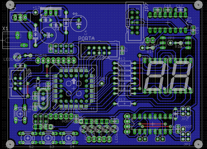

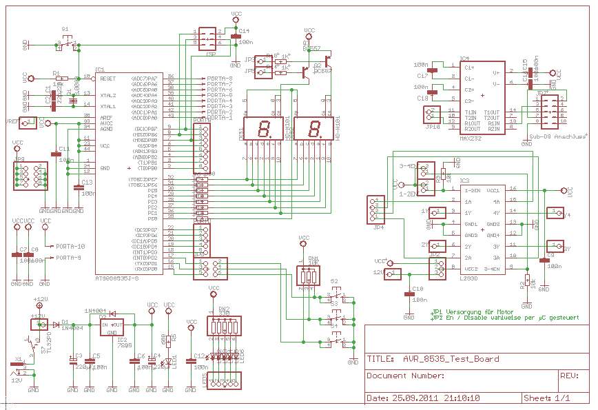

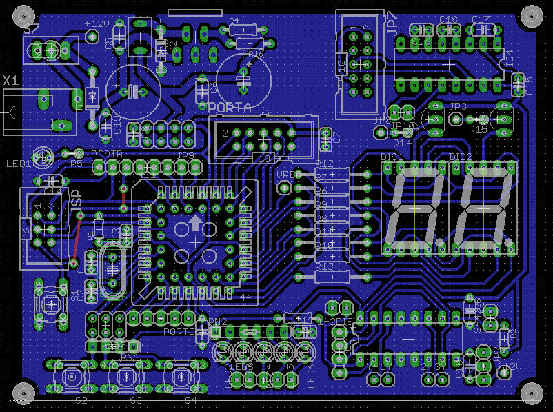

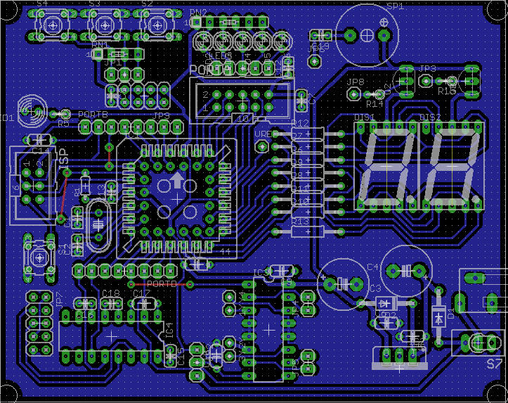

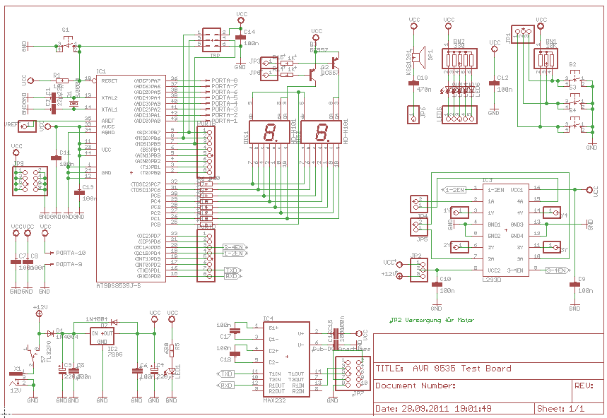

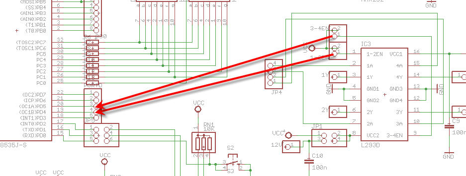

So, ich habe ein bisschen Zeit gehabt und paar Sachen geändert und
erweitert (RS232), paar Brücken sind weg, die 4 Massepins von L293
sollten jetzt besser aussehen (denke ich), die Brücken unter der L293
sehen etwa Sch... aus muß ich überlegen wie ich es weg kriegen kann.
Pins 3 und 8 von 7Seg sind intern verbunden (CA) deswegen die noch gelbe
"fehlende verbindungen", wie ist in diesen Fall wie bekomme ich sie weg?
Was meinst du da? Masse von L293 ist im gesamte GND netzt.
kannst du noch mal die Eagle-Fiels posten?
Das wird ja langsam ein universelles Board. Wie währs noch mit einem
Anschluss für ein LCD?
Gruß Jannis
deine Spannungsversorgung ist immer noch ziemlich schief und krum, warum
hast du das aus der Version von mir nicht übernommen?
Was hältst du von der Idee, keinen 7805 sondern einen Schaltregler zu
benutzen? Denn, denn ich im Sinn habe, könnte 3A liefern, bei einer
Spannung von 7-35V. Außerdem würde dieser nicht wirklich warm werden.
Gruß Jannis

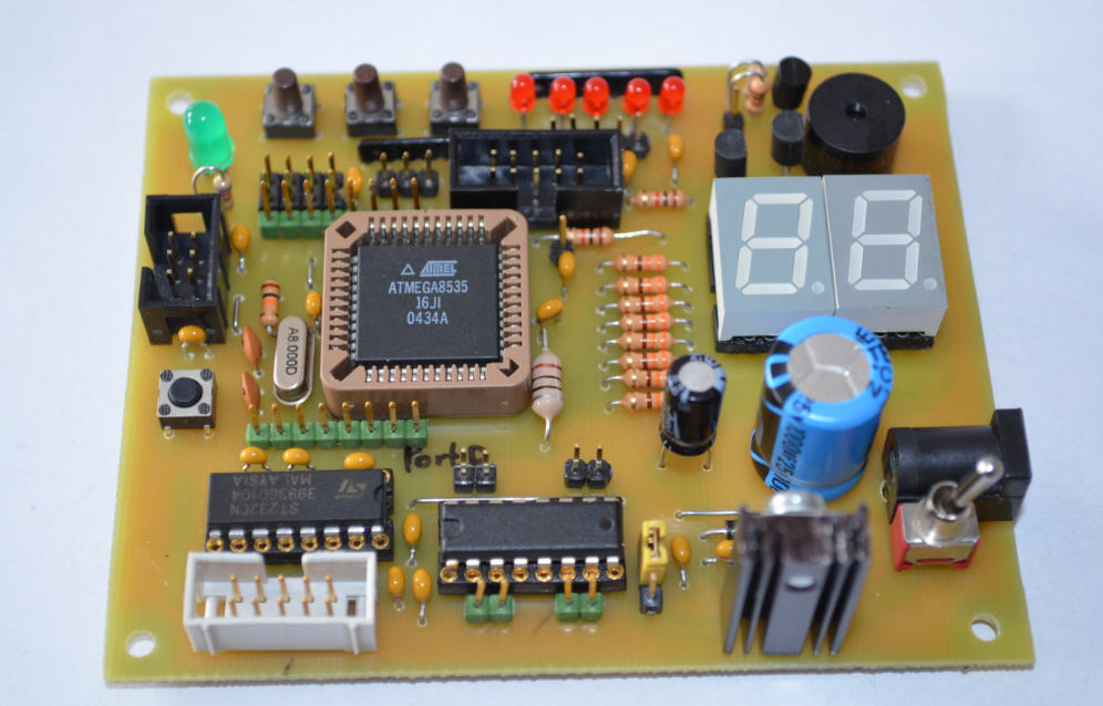

von Thomas (Gast)

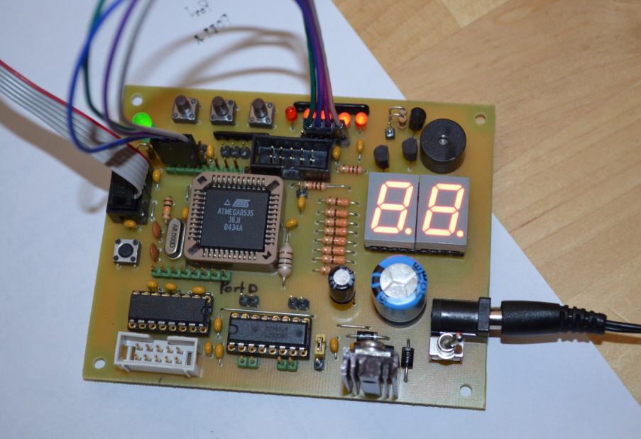

Sieht geil aus wie groß ist die Platine? poste mal nen Foto wenns
fertig.
Jannis C. schrieb:
> Hallo,
Ja klar, mache paar Änderungen und poste es nach her, ich habe an einem
LCD und einen Piezo noch gedacht aber ich möchte beim große bleiben,
habe an 60x90 gedacht ist aber mittlerweile 70x95 groß geworden, Platzt
ist auf jedem Fall für den Piezo noch und ein Poti (für eine LCD oder
VREF)).
Wenn du eine separate Versorgung für den Motor willst, must du dafür
auch andere Symbole nehmen und eventunnel auch ein separates polygon,
sonst knotet eagle das logischerweise alles zusammen.(ERC)
Für der 7805 solltest du einen Kühlkörper vorsehen.
Janis machte ja den Vorschlag einen Schaltregler zu verwenden.
 Der läßt sich nur nicht so einfach gegen den Analogregler austauschen,
aber vielleicht hat er ja schon ein layout dazu in der Schublade;-)
Meinst du Symbole für Spannung? oder was genau?
Ich habe für den L293 gemeint (so wie der Schaltplan ist), 5V Versorgung
(Jumper auf 5V) und wenn ich ein Motor mit 12V habe "UND" ein 12V
Netzteil dann die Versorgung für den L293 quasi direkt von Netzteil (vor
7805).
Ja dass weiß ich, so einfach ist es nicht ausserdem muß ich dann TIEF in
der Materie einsteigen (bin LEIDER kein Elektroniker) wegen Spule
Berechnung usw. Teile wie LM2575-5 u.a. wären da, ok man kan die
Schaltung wie im Datenblatt aufnehmen, ich muß gucken ob alles für
Schaltregler Schaltung da habe.
Hab das UMOT nicht identifizieren können ;-) .Verstehe aber dein JP2
nicht.
Wenn die Jumper offen sind, hängt enable in der Luft. Imo ist das ein
hi/lo Eingang, also fehlen dort pull-ups/downs. Dein Text besagt, das du
wahlweise vom µC enablen willst, aber ich sehe keine Verbindung dahin.
Wenn dich die unconnected Leitungen an den Displays stören, dann schließ
auch nur einen pin im Schaltplan an.
Ich glaube nicht, das du Vorgaben für externe Anschlüsse hast, deshalb
kannst du auch ein bißchen "reverse" engeneering betreiben. Was ich
meine ist, im Schaltplan an Jumpers oder Connectors die Verbindungen
abändern, um eventuell Schwierigkeiten beim Layout oder Brücken zu
vermeiden.
Beim JP7 schreibst du "Sub-D-9" Anschluss. Warum setzt du dann dort
keinen hin?

die Ecke passen.
Noch was: Wenn du ein Board haben willst, mit dem du noch lange arbeiten
willst, solltest du Vref nich so in der Gegend und an einer so
ungünstigen Stelle Routen. Dein Board wird sonst zu einem
unübersichtlichem Steckboard mit zu vielen Fehlerquellen.
Poste doch bitte mal die eagel-Files.
Gruß Jannis
bin wieder da.
> nicht.
Also gemeint habe ich folgendes:
1. Möchte ich den L293 benutzen dann gehe ich über JP1 und verbinde den
Jumper mit 5V (VCC) oder habe aber ein Motor mit 12V dann gehe ich über
VMOT (12V).
2. Will ich die En/Disable über µC steuern dann verbinde ich JP2 EN1 und
EN2 mit 2 "freie" Pin von µC, will das nicht dann einfach JP2 mit VCC
verbinden (5V).
Genau so ist es gemeint, wenn ich den L293 nicht brauche dann ist kein
Pin vom Treiber verbunden.

Anbei die Eagel-Files, etwas besser und wieder paar Brücke weniger

Im AVR_8535_Test_Board.brd ist in "1-2EN" ein kleine Fehler!
hier noch mal korrigiert.

Lasst die EN/DI Vebindungweg von L293 direkt am VCC, von L293 braucht
man nur die Leitungen  1A bis 4A anzusteuern.
Hab grad mal ins Datenblatt gesehen. Die Eingänge sind TTL, d.h. wenn
enable geschaltet werden soll brauchen die Pins Potential, entweder
pullups und die Jumper gegen gnd oder, falls über µC, mit internen
pullups.
JP1 geht imo gar nicht. Hier besteht jetzt die Möglichkeit den jumper
verkehrt zu stecken und die 12V mit 5V zu verbinden. (Tolles Aroma).
Hier sollte ein jumper JP2E oder ein Pinhead 1x3 verwendet werden. Die
Mitte ans IC, dann geht nur Entweder Oder. In diesem Zusammenhang könnte
der c10 auch direkt ans ic, so hängt er nur halb verhungert in der
Gegend.
Der jumper am Display läßt sich leicht vermeiden, indem man vom Display
pin9 nach links bis zu den Widerständen, unter denen hindurch und
zwischen R6 und R9 wieder nach rechts fährt.
Wenn man mit einer geänderten Reihenfolge an JP4 leben kann, läßt sich
auch der Jumper unter dem L293 IC3 vermeiden:
Am JP4 wird pin3 abgehängt (wird pin1), pin2 wird 3, pin1 wird 2. Pin7
von IC3 läuft dann zwischen den pins 9/10 nach außen und zwischen Pins
15/16 wieder nach innen auf pin1 von JP4. Dazu ist natürlich ein bisserl
"Gerücke" an den Leiterbahnen nötig ;-)
Die gnd Verbindungen zum µC sind äußerst dürftig und sollten
überarbeitet werden, wie z.B. der Engpass unter R1.

Warum pullups und Jumper gegen GND? das verstehe ich nicht.
Ein ganz normaler oder konventioneller Schaltung von L293 braucht 5V am
beide EN deswegen dachte ich enveder 5V direkt über den Jumper oder dann
die EN über ein Ausgang von µC schalten hier Jumper offen und Ausgang
von µC auf EN.
Deine enable Eingänge liegen jetzt über 2 Jumper an vcc. Woran liegen
diese Eingänge wenn die jumper nicht gesteckt sind??? In der Luft!
Entweder also die Enable-Eingänge fest auf vcc, dann brauchst du auch
keine Jumper.
Oder schaltbar, dann brauchts pull down Widerstände, die den Eingängen
ein low level presentieren wenn die jumper nicht gesteckt sind.
In der TTL-Technik generell ist es aber schwer die Eingangsspannung
unter 0,8V , dem lo Level, zu ziehen (Kleine Widerstände, viel Strom).
Einfacher ist es mit pull ups den Pegel über 2,4V , den hi level, zu
ziehen.
Kleine TTL Kunde ;-)
Deshalb mein Vorschlag 2 Pullups (ca. 10k) direkt an die Eingänge zu
hängen und mit jumpern auf gnd zu disablen.
Jetzt!! endlich kapiert! klar beim offene Jumper ist keine definierte
Pegel so zu sagen, ok alles klar.
Also, Schaltplan korrigiert,
- Pinhead 1x3 -- 12V 5V für Motor
- Pullups für En/Di
- Massefläche für die 4 GND Pins von L293 jetzt etwas besser
- Masse für µC auch etwas verbessert (R1)
Wäre dann soweit ok, fehlt mir nur den 7805 gegen ein Schaltregler zu
ersetzen.
Na, so ganz stimmt es noch nicht, trotz deiner Verbesserungen. Warum
hängt c10 nicht direkt am pin 8? Und lies bitte meinen letzten Satz noch
mal GENAU:
Ich rede da von pullUPs mit 10k. Die kann man allermeistens über den
Daumen peilen. Bei Pulldowns ist das nicht so einfach bei TTL. Hier must
du die Eingangsströme wissen (immer den schlechtesten Wert nehmen um auf
der sicheren Seite zu liegen) und den Widerstand berechnen. Hab aber um
diese Zeit keinen Bock mehr um ins Datenblatt zu sehen.
Ok ok alles klar.
Hast so gemeint?
Nö, siehe Anhang. Hab jetzt im Datenblatt gesehen  100µA max für enable
low, 10µA für enable hi. 100µA verursachen an 10kR einen Spannungsabfall
von 1V.
Mit 10kR pulldwn käme man bei Standart TTL also nicht mehr unter den
maximalen lo level von 0,8V. Deshalb findet man in TTL-Circuits immer
den "völling unsinnigen"  Weg, das auf gnd geschaltet wird ;-)
Will mich hier aber nicht über TTL auslassen (Wikipedia), sondern nur
verhindern, das deine Schaltung an Grenzwerten  scheitert.
hmm...
Mierda, jetzt verstehe ich es weniger! so kompliziert ist es mit dem
En/Di von L293? ich weiss es nicht ob es alles falsch formuliert habe.
Nein nicht in der Luft, an ein Pin von µC.
Wenn ich den L293 nicht benutze ist dann kein Jumper und nichts an
En/Dis.
> verbinden (5V).
Was ich gemeint habe war entweder sind fest auf VCC über gesteckte
Jumper (Bild_1)oder über µC gesteuert (Bild_2) da dachte FEST an PD4 und
PD5 (OC1B,OC1A - PWM), also meine Meinung nach war die Schaltung (ohne
pull's) so wie im Bild ok oder nicht?
@Jörn Paschedag
doch ich glaube du hast recht! nun ich kapiere es nicht 100%, ich muß
ein bisschen lesen, so wie ich es hatte funktioniert sowie so nicht!
Wenn du das so haben willst wie Martin das in seinem Bild_2
eingezeichnet hat brauchst du nur andere Jumper (3er). So kannst du den
L293 entweder direkt enablen ODER über den µC steuern. Bei dieser
Version MUSS der jumper aber in einer Position stehen. Wenn du sicher
gehen willst, das auch ein Jumper mal vergessen werden darf, brauchts
zusätzlich die 10kR von vcc direkt an jeweils enable. (Ich verstehe nur
nicht, warum das nicht gleich eingezeichnet wurde).
Hallo Jörn
Ja, du hast vollkommen recht! die En/Di Eingänge von L293 funktionieren
aber mit Pull's UP/Down so wie du es weiter oben erklärt hast (TTL ...).
Sorry und vielen Dank für deine Geduld.
> (Ich verstehe nur
Aus Platz Grunde! ich habe gedacht ich lasse das offen und wenn ich den
Motortreiber benuzen will dann ein Kabel von Jumper bis Pin von µC, ok
vielleicht ist der Schalplan so nicht verständlich.
Auf alle Fälle ist mir jetzt das mit dem "En/Dis Pullup" klar.
Na, zumindest war ja nicht klar, an welche pins du gehen willst beim µC.
Bist du jetzt auf eagles 80x100 mm fixiert, oder kannst du noch ein paar
mm hinzugeben? Die Änderungen müßten sich aber noch hinkriegen lassen.
Ich würde auch vorschlagen erst mal diese Version zu layouten und mit
Jannis Schaltregler eine zweite Version zu zeichnen.
Hab in deinem layout gerade mal das polygon abgeschaltet. Da ist mir
eigentlich erst aufgefallen, das dein powersupply gerade "am anderen
Ende der Galaxis" zu den Stromfressern (LEDs, 7-segm. und L293)liegt.
Denk mal drüber nach.
> mm hinzugeben?
Ja, bin auf 80x100 mm fixiert (Light Version von Eagle) 5x5 mm habe ich
noch, ist aber leider nicht viel.
Jap, hatte ich auch gedacht!
> Da ist mir
Oh jeee, was heiß es auf Deutsch? ich will nicht mehr nach denken :-((.
Das Problem wenn ich ein kompletes Bereich wo anders plazieren will ist
dass ich etwas nach aussen von 80x100 (temporär so zu sagen) nicht mehr
was plazieren kann dann ist Sch...!

Warum L1 10µ? nach Datenblatt soll 330µ sein
> Ich hab den LM2576-Adj stehen schon im Plan und im Board gemalt bestimmt
> nicht 100% optimal wollte aber selber ausprobieren
Was soll da nich ok sein? eventuell hier mal kurz in Blik werfen sonst
wäre so ok:
Beitrag "Re: Layout LM2575"
Ups, in der Tat danke schön.
Ist natürlich schlecht :-( Ich habe pro, da kommt einem das Limit leider
gar nicht in den Kopf. Kann dir aber meine Hilfe anbieten wenn du was
veschieben willst (must). Würde dann aber vorschlagen die Files via PM
zu senden. Das Endergebnis kannst du dann ja wieder hier hochladen.
>> Da ist mir
Ja, ich kann dir schon den Tag versauen ;-)
Wenn du nur mal sehen willst, ob's geht, OK.
Wenn es echt was tun soll, dann denk mal dran (mit abgeschalteten
Polygon):
Der L293 kann  2 x 0,6A liefern macht 1,2 A, da kommt der Plus über
einen "Zwirnfaden" quer über das bord. Der gnd kommt "per Zufall" dann
auch dort irgentwie an. (Die anderen Kleinigkeiten lass ich jetzt mal
weg).
Der Fehler, den ich übrinx hier sehr oft finde, ist der, die "power-gnd"
und "Power-Plus" Leitungen nicht explizid direkt an den Verbraucher,
hier der L293, zu führen. Da wird ein Polygon gezeichnet, heißt gnd, und
Ratsnest besorgt den Rest. Alles very easy. Verfolgt man aber die (gnd)
Leitungen stellt man fest, das da zufällig eine Verbindung berechnet
sein kann, die eher einer Sicherung gleicht, als einem Strompfad. Ist
halt Zufall, je nachdem wie die Bauteile plaziert sind.
Egal wie man es betrachtet, es handelt sich immer um einen Stromkreis,
d.h. was irgedwo hingeht muss auch wieder zurück. Für Power heißt das im
Besonderen "So kurz wie möglch, so dick wie nötig".
Der Jannis baut dir da einen 3A Regler hin, der L293 zieht über 1A und
die LEDs fressen auch Strom. Das bord muss bei maximalem Verbrauch
funktionieren, sonst ist es einfach Mist. Ein teilweiser Betrieb zählt
nicht, denn bei einer leichten "Überbelastung" suchst du dich dann dumm
und dämlich nach irgendwelchen "Fehlern".
Also mach es besser gleich richtig, dauert etwas länger, aber vermeidet
späteren Frust.
Jetzt ist also der Schaltregler drin. Da ich gerade am Meckern bin, kurz
was hierzu: Bei Schaltreglern trifft sich die ganze Beschaltung an
seinem gnd und NUR von hier geht es an die Verbraucher. Das würd ich im
Schaltplan auch so symbolisieren, im Bord MUSS das so zu Fuß gemacht
werden. Ein Blick ins Datenblatt lohnt und es gibt auch ein Referenz
layout (onsemi.com).
IMO ist die Spule ein bischen mikrig. Werd mal danach sehen wenn ich
etwas mehr Zeit habe, aber ich muss jetzt erst mal ein bißchen arbeiten
Sooo Leute, jetzt hab ich mich mal kurz rangemacht und am bord
randaliert. Das bord hat jetzt die Größe 100x80. Kleiner machen kann man
es immer noch.
Hab jetzt den Regler nach unten in die Nähe des "Stromfressers" gerückt.
Ist nur ein Vorschlag und es ist auch noch etliches zu tun. Weil Martin
nix außerhalb der 100x80 parken kann, hab ich sachen einfach auf dem
Display "geparkt".
Martin, du wolltest doch die enable Leitungen an Port-D. Dazu hatte ich
dir ein Bild geschickt, hast aber nix gemacht.Beim Rumschieben ist mir
aufgefallen, das die Basen deiner Transistoren auch in der Luft hängen,
auch wenn sie an JP3/8 gehen. Sollen die auch auf Ports geführt werden?
Was ist mit der Spule des Schaltreglers (10µH)?? Soll das Ok sein?
So,
anbei eine neue Version (erst mit 7805), es hat sich einiges geändert
habe aber geschaft die Bauteile wo anders zu plazieren, ein Summer ist
auch drin und Stromfräser etwas näher an der Quelle,  nachteil ein
Brücke mehr :-(
So,
hier mal das fertige Board, ich poste die Eagle Dateien falls jemand so
wie ich die Teile übrig hat und so ein Board bauen will. Ich weiss
Testboards gibt es wie Sand am Meer nun ich wollte Eagle etwas lernen
und dabei mein Board selber machen, eventuell kommt noch eine Version
mit Schaltregler (um Eagle weiter zu Üben :-)), aber mit einem 78S05
arbeitet das Board einwandfrei.
Vielen Dank für eure nette Hilfe und die Vorschläge besonders
von @Jörn Paschedag (Herzlichen Dank) und @Jannis C.
Martin
sieht doch Klasse aus. Glückwunsch.
Gruß Jannis
