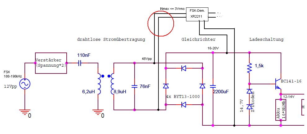

Hi, ich habe ein Signal bei etwa 200kHz, 24V. Dort soll per FSK was
aufmoduliert worden sein. Das Signal geht einerseits zum Gleichrichten
und dient als Energieversorgung, andererseits in den Eingang eines FSK
Demodulators (XR-2211). Der Eingang ist nur bis 3Vrms ausgelegt. Wie
kann ich das Signal sinnvoll begrenzen?

Also die Schaltung sieht wie im Anhang aus.
Nun muss das Eingangssignal begrenzt werden, ohne, dass das eigentlich
Signal dadurch bealastet wird. OP quasi als Impedanzwandler mit
Dämpfung? Würde dann auch mit der Spannung hinterm Gleichrichter
betrieben. Die Eingangsspannung wäre allerdings viel größer als
U-Betrieb und zudem sysmmetrisch, was U-Betrieb nicht ist. Was mach ich
da am Besten?
Sollte das Signal vor dem Demodulator evtl. TP oder BP gefiltert werden?
