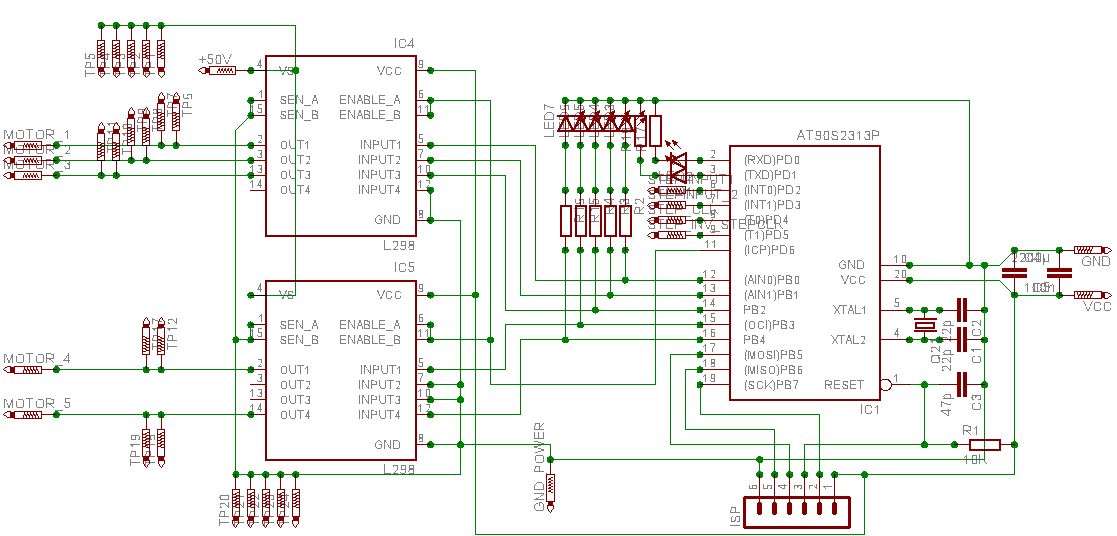

Hallo Leute,
ich habe einen Schrittmotortreiber auf Grundlage des L298 aufgebaut.
Der Schrittmotor ist 5-Phasig (nicht bipolor und nicht unipolar!) Die
Phasen sind sternförmig geschaltet. Die Schaltung funktioniert ganz
wunderbar, allerdings werden die beiden L298, die an einen großen
Kühlkörper geschraubt sind unglaublich heiß nach kurzer Zeit (man kann
sie kaum anfassen!). Im Datenblatt steht, dass der L298 insgesamt bis
zu 4A Strom schalten kann und pro Kanal bis zu 3A. Mein Schrittmotor
zieht (laut Datenblatt) aber maximal 1,4A bei 24V pro Phase (ich
benutze 12V / bei 5V soll der Motor laut Datenblatt nur 0,1A pro Phase
ziehen), wobei immer abwechselnd 3 und 2 Phasen gleichzeitig geschaltet
sind.
Gerade habe ich mal gemessen, wie viel Strom durch eine Phase fließt
und kam zu meinem Unbehagen auf 3,2A pro Phase! Das ist natürlich viel
zu viel: Beim L298 gibt es doch diese Sense-Pins, an denen man den
maximalen Strom einstellen kann - wie berechnet man den Wert für diesen
Widerstand?

Der Sense-Pin ist zur Strommessung gedacht. Sprich man schaltet da einen
Widerstand gegen Masse dazwischen, und misst darüber dann eine dem
Motorstrom propoertionale Spannung.
Bei 12V und 1,4A hast du auch noch eine nette Verlustleistung am L298.
Bei 3,2A natürlich noch mehr.
Laut Datenblatt hat der L298 eine maximale Verlustleistungvon 25W. Da
wird er schon richtig warm.
Das Problem bei deiner Schatung vermute ich im Bereich der Taktung.
Vielleicht kommst du in den Resonanzbereich des Motors.
Was hat der Motor denn für einen Gleichstromwiderstand?
Eine Skizze o.ä. von der Schaltung würde das Problem vereinfachen...

Anbei ist die Schaltung der Motoransteuerung.
Ich glaube nicht, dass es an der Taktung liegt, da ich ja gemessen
habe, dass durch eine Spule 3,2A fließen, egal ob sich der Motor dreht,
oder steht (d.h. die Kraft hält). Die 3 Ampere fließen min durch 2
Spulen  und max durch 3 Spulen (je nach Stellung). Eine Spule hat einen
Widerstand von 1,2 Ohm.
So ist der Motor bei mir geschaltet (die Transistoren wegdenken - dafür
habe ich ja den L298)
http://www.bendrich.com/bilder/5eck.gif
Ich steuere den Motor mit einem Takt von 50Hz an.

Naja, mit dem Widerstand kannst du natürlich auch den Strom
einstellen... Spannungsteiler halt...
12V / 1,2Ohm sind doch 10A, oder? (eine Spule)
Bei zwei Spulen dann 5A, bei 3 dann ca. 3,3A.
Die Schaltung finde ich auch interessant... irgendwie fliesst da meiner
Meinung nach durch alle Spulen Strom, wenn zwei Halbbrücken
durchschalten, weil die Spulen dann teilweise in Reihe und teilweise
parallel geschaltet sind.
Sicher, dass das genau so gehen soll?
Bin gerade nicht ganz in der Lage, das nachzuvollziehen. Bei längerer
Betrachtung sieht es aber irgendwie gut aus.

Och nee. Die Angabe von 1.1A / 1.5A im Datenblatt für 24V bezieht sich
auf den zugehörigen Treiber, das ist also der Strom, den der Treiber in
die Motorwicklung schickt. Die 0.1A bei 5V sind die Stromaufnahme der
Steuerelektronik des Treibers. Für den Motor ist je nach Typ ein
Widerstand von 0.7..2.8ohm angegeben, Du schreibst, Dein Motor hat
1.2ohm. Und da wunderst Du Dich über den Strom? Wie oben schon jemand
schrieb, sollte bei 12V ein Strom von 10A möglich sein, der L298
begrenzt das dann auf 3.2A, am Motor werden pro Phase rund 12W
umgesetzt, klar dass der leicht warm wird.
Hol Dir mal bei www.st.com das Datenblatt vom L6506. Das ist ein
Schrittmotor-Treiber, der mit dem L298 eine Stromregelung per Chopper
aufbaut. Allerdings für bipolare SM, brauchst Du 2 1/2 davon.
Sven
