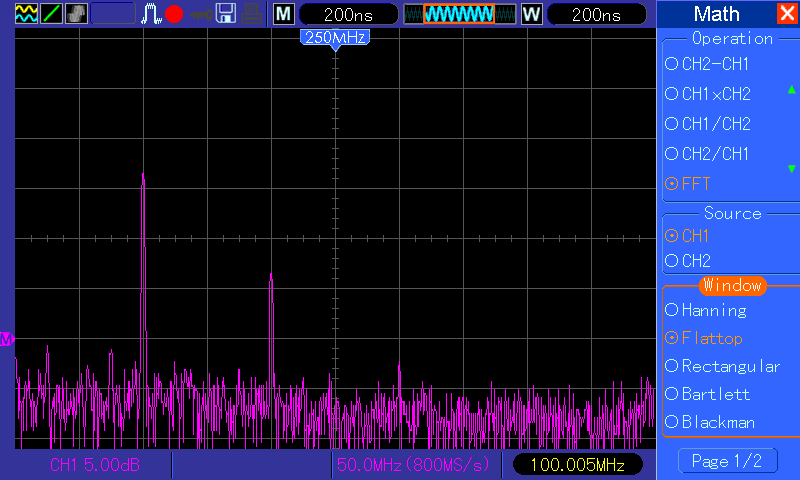

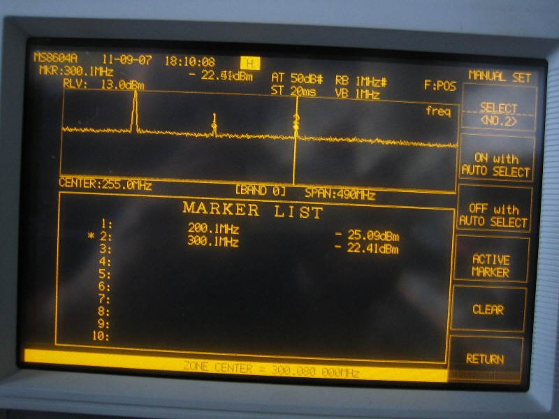

Oszi an sauberen Messsender (Agilent E4422B) angeschlossen und ein
unmoduliertes 200MHz Signal mit 0dBm (1mW) eingespeist und den
Oszieingang über ein T-Stück wie sich das gehört mit 50Ohm
abgeschlossen.

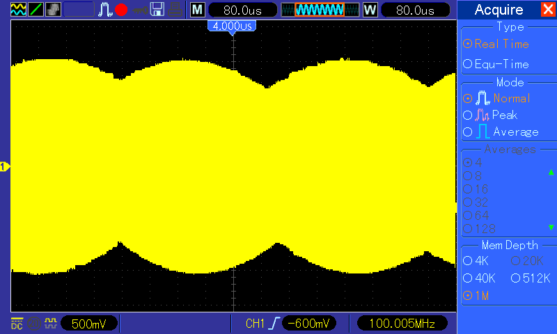

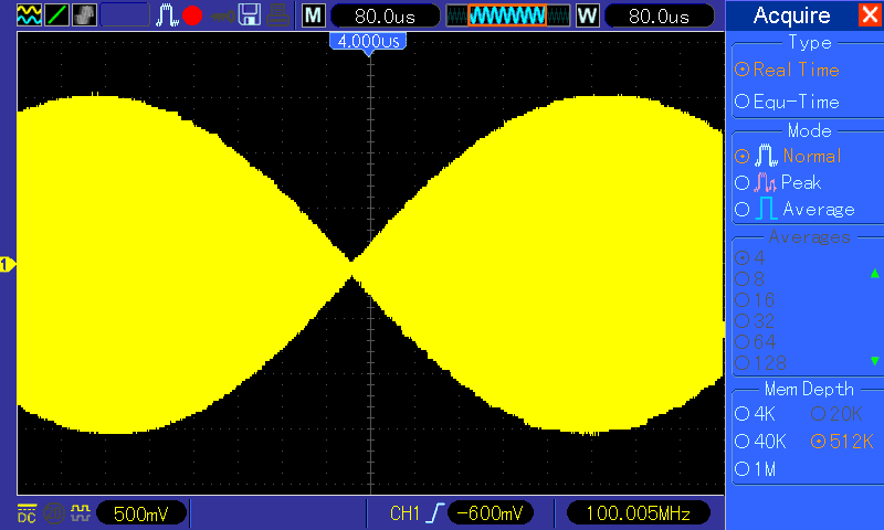

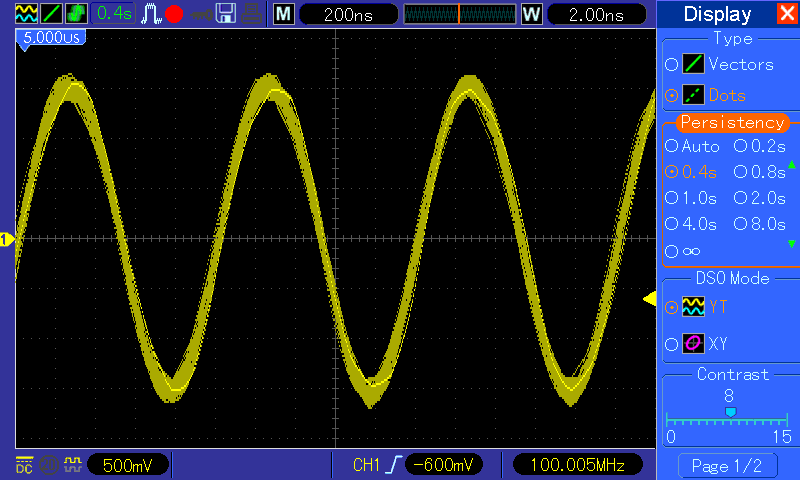

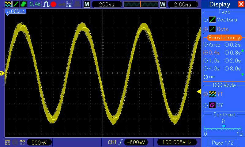

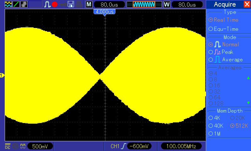

Erwartungsgemäß erschien der Sinus nach dem Betätigen der Autoadjust
Taste auf dem LCD, jitterte aber seltsam hin und her so dass ich die
Hor-Ablenkung einfach mal auf niedrige Frequenzen hinunterschaltete.

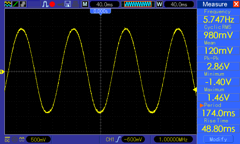

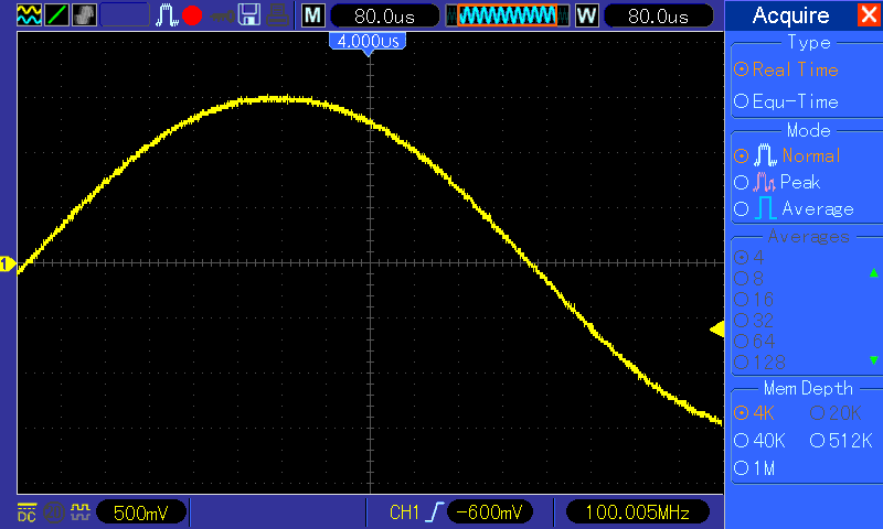

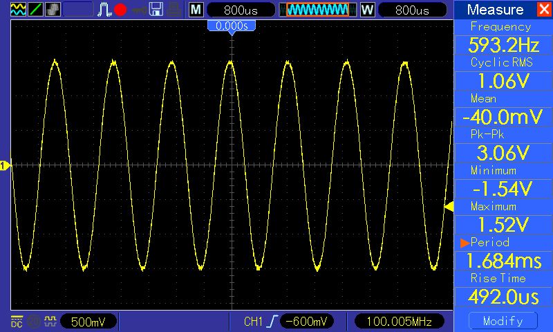

Und siehe da, es erschien ein weiterer Sinus mit ca. 1.5V Amplitude und
einer Frequenz von etwa 1Khz!
Was ich auch tat und schaltete, der NF Sinus blieb so dass ich schon an
ein Ableben meines Messsenders dachte und deshalb einen alten HM-1005
(100MHz Analog) parallel anschloss.
Natürlich war dort kein NF Signal zu sehen, das 200MHz Signal erschien
zwar klein (ist ja auch klar bei dem 100MHz Skop) aber ohne jedwede  NF
Überlagerung.
Nun wurde es noch seltsamer:

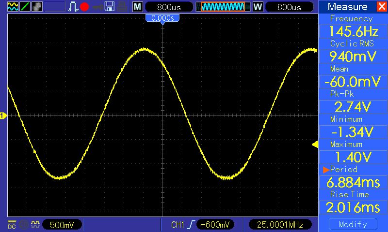

Wenn ich die Eingangsfrequenz hinunterschalte, ändert sich hierzu auch
proportional diese aus dem Nichts kommende Geister-NF. Ebenso verhält
sich das DSO beim Verringern der Eingangsleistung, dann wird auch das
Geistersignal kleiner! Speise ich hingegen eine Gleichspannung ein, wird
diese einwandfrei angezeigt, von NF dann keine Spur.

ja es ist ein seltsamer Effekt und die Amplitude des Geistersignals ist
tatsächlich so gross.
Inzwischen habe ich auch mal die zahlreichen Threads auf einer anderen
Seite
hier gelesen, dieser Effekt ist aber offenbar niemandem aufgefallen.
Man kann diese "Geister-NF" sogar bis auf 0.2Hz heruntertreiben, diese
langsame Geschichte taucht auf, wenn man ein "echtes" NF Signal von 1kHz
einspeist.

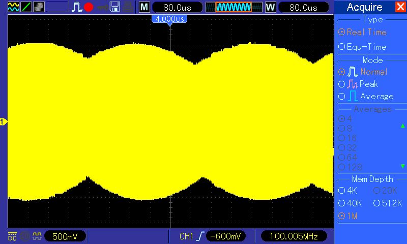

Dieser Überlagerungseffekt macht sich bei 200MHz sehr störend bemerkbar
so dass eigentlich nur noch mit Integration (Average) gearbeitet werden
kann.
Die Amplitude der störenden Geisterfrequenz nimmt mit sinkender Frequenz
aber ab.

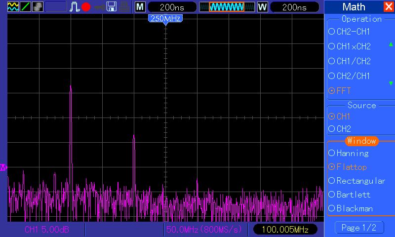

Peter der Alliasing Effekt, kommt dadurch zu stande, das sich das
Eingangssignal mit dem Abtastsignal des AD-Wandlers mischt.
Shannon hat mal geschrieben, das die Samplingfrequenz des AD-Wandlers
mindestens 2 mal höher sein muss, als die höchste im Signal vorkommende
Frequenz. Ansonsten gibt es die von dir beobachtete Aliasingprodukte.
Handelsübliche Scopes haben als Tiefpass vor dem AD-Wandler meistens nur
ein Tiefpass erster Ordnung ( 6db/Okt.)- Bei 8bit Auflösung können also
noch 8 Oktaven niedrigere Frequenzen als die Taktfrequenz theoretisch
solche Alias Signale enthalten, ehe sie im digitalen Rauschen
verschwinden. Hinzu kommt noch das Zwischen dem Bildschirm und der
Ablenkfrequenz auch Aliasingprodukte entstehen können, die allerdings

#2336147
Um mal etwas mehr Diskussionsgrundlage zu haben...
poste doch mal einen Screenshot!
Und am besten auch direkt mal einen von der FFT desselben
Eingangssignals.
Ganz lassen sich sämtliche Effekte leider nicht unterdrücken. Nur durch
geeignete Maßnahme so weit eindämmen das die kaum noch eine Rolle
spielen.

OP #2336529
Anbei ein paar Bilder von der 5202 Krücke.
Wie man sieht, steht die Geisterfrequenz in festem Verhältnis zur
Eingangsfrequenz.
Änderungen an der X oder Y Achse bewirken keine Bildänderung (bis auf
das
normale Verschieben).
Bitte achtet mal auf die Riesenamplitude des Stör-NF-Signals.
Ich habe +13dBm an 50 Ohm also 1V auf 100MHz eingespeist und das
Störsignal wird größer als das Nutzsignal, wobei die Amplitude des
Störsignals linear abhängig ist von der Ampl. des Eingangssignals.
Noch interessanter wird die Sache mit der Speichertiefe, denn hier
verändert sich das Verhalten sprich die Darstellung radikal!
Bei Einstellung 512k Speichertiefe könnte man meinen, das
eingespeiste Signal hat eine Amplitudenmodulation oder es findet
da regemäßig ein Phasensprung statt. Schaltet man dann auf 1M
sehen wir eine etwa 10% AM Modulation.
In Einstellung 2ns habe ich mal Persistance eingestellt damit
man auf dem Foto sieht wie das Störsignal die Triggerung versaut.
Zuletzt dann noch eine Pegelmessung des eingespeisten Signals mit meinem
Anritzu Spek. Wie man sehen kann, sind die erste wie auch die 2.
Oberwelle
um etwa 35dB abgeschwächt, das Skop sieht also auf 200 bzw. 300MHz nur
noch mikrige 16mV was wohl kaum ausreichen dürfte um solch ein
Störsignal auf Basis des Alias Effektes zu produzieren.
Interessanterweise stellt das Skop auf der f-Achse dann die Oberwellen
auch nur um 10dB/Oktave schwächer dar...da stimmt also auch vorn und
hinten nichts.
Jetzt bin ich gespannt, was dies alles für eine Ursache haben könnte.
Peter
#2336543
Also wenn man 1MHz mit 40ms/teil betrachtet darf man sich nicht wundern.
Da müssen Aliasingprodukte entstehen. Es sei denn du hast einen 1Gbyte
tiefen Speicher.
Stelle mal deine Zeitbasis entsprechend den 1MHz auf 100ns/cm.
Dann wird das Aliasing auch verschwinden.
25MHz und 800us stehen auch in einen Missverhältnis , da würde ich eher
auf 5-10ns/cm gehen.
So wie es mir scheint , hast du die Funktion eines Digitalscopes noch
nicht ganz verstanden.
Ralph Berres
Persönliche Seite #2336714
mittlerweile zeigt es schon, wobei die firmware die da drauf ist
hat diese funktion nicht (bzw. nur über FFT umweg und nur wenn 4ksample
speichertiefe eingeschaltet)
80us/div - 2.5MSs
800us/DIV - 250kSs
40ms/div - 5kSs
Peter Krengel schrieb:
> Irgendwo hatte ich gelesen, dass die DSOs von Hantek und Uni-T auch
> baugleich sein sollen. Trifft dies bezüglich der softwaremäßig
> festgelegten Bandbreitenbegrenzung auch auf den UTD 2042C (40MHz
> Original) zu?
> Sprich, würde der die 100MHz Version z.B. von Hantek als Update fressen?
nein, Tekway und Hantek (weil Hantek vor einem jahr Tekway gekauft hat)
UNI-T ist komplett anders, wobei sicherlich auch hackbar falls man
die firmware vom 100MHz gerät installiert bekommt (über JTAG) und
entsprechend die hardware unterschiede beseitigt (kann mich dunkel daran
erinnern das sample rate nicht die selbe war, odeR?)
> Irgendwo hattest Du einen Beitrag geschrieben in welchem Du den
> Frequenzgang nach oben durch die Änderung irgendwelcher Parameter (muss
> mir gleich mal
> einen RS232 3.3V Adapter auf Lochraster aufbauen, jetzt weiss ich wofür
> ich eine 4x COM Karte im Rechner habe..) "erweitert" hast.
man kann zwei sachen "umbauen":
- die model bandbreite, was in deinen fall wenig sinn macht da du
schon ein 200MHz model hast
- den digitalen bw filter (der bei 200MHz model beim 300MHz und
nicht 200MHz liegt). Das geht gut mit festen werten wie 60,100,150,200
dann jeweils mit 10MHz schritten bis 900MHz.
Es macht natürlich wenig sinn 900MHz freizuschalten da einige bauteile
es nicht mitmachen werden, ADCs und Nyquist sowieso nicht. Nimmt man
aber sowas wie filter=50 (also 500MHz) kann man mit wunderbar bis 400MHz
trigger, freq messen und avg. signal anzeigen. Logischerweise steigt
auch die waveform distortion.
Übrigens, auf deinen bildern (100MHz, 2ns/div, persistency on) ist
schon die distortion zu sehen. Die kann man nicht vermeiden da weder
der clock jitter frei ist noch die ADCs/REF keinen drift haben.
Das sieht man allerdings auch beim anderen DSOs mit interleaved ADCs,
bei manchen viel mehr, manchen viel weniger - hängt von
sehr vielen faktoren.
> Könnte man, unter Berücksichtigung der mit der Änderung der Filterkurve
> nach oben verbundenen Frequenzgangcharakteristik, diesen Störeffekt
> durch
> Anhebung der Grenzfrequenz des digitalen Filters vermindern?
nein, auch nicht durch veringerung (lediglich die distortion wird
kleiner da weniger HF einfluss).
Alle deine bilder zeigen typisches verhalten von einen DSO mit
ungünstigen signal/sample rate/memory ratio. Da hilft entweder
genau gucken was macht macht (der freq. zähler läuft unabhängig
von ADCs - ist die anzeige anders als die measure anzeigt misst man
Mist)
oder ein anderes DSO nehmen mit deutlich mehr speicher
(so 10-100M pro kanal) oder ein Agilent DSOX der auf eine andere art
aliasing beseitigt.
OP #2336830
> tiefen Speicher.
Ok Ralph, die Riesenamplitude des Alias-Signals erklärt das aber nicht.
In der Tat ist die Darstellung bei 100ns/cm einwandfrei.
Auch sehe ich keine einleuchtende Erklärung warum das Geistersignal die
100MHz bei 2ns/cm derart stark überlagert, dass das Skop Riesen-Probleme
mit der Triggerung bekommt. Bei 200MHz Eingangssignal, die soll es laut
Herstellerspezifikation ja nun nativ können, ist der Effekt so stark,
dass ohne Integration, zumindest bei diesem Gerät, keine gescheite
Darstellung mehr möglich ist.
Da muss doch ein kausaler Zusammenhang mit einem Defekt oder falschen
Werkseinstellungen vorhanden sein.
Genau daran arbeite ich gerade und danke euch deshalb für jeden (auch
Literatur) Hinweis.
Gruss
Peter

du muss das so sehen, alle ADCs die zusammen geschaltet werden
(interleave) müssen 100% genauen clock signal bekommen, die kleinsten
abweichungen in der phase verursachen schon Mist. Ich habe
schaltplan von den Hantek gepostet - da wirst du erkennen das die
ADCs den clock signal vom FPGA bekommen (was bekannterweise schon jede
menge jitter hat), dazu sind es nciht dedizierte PLL clock ausgänge
sondern normal i/o pins (nochmal 300ps jitter oben drauf).
Im prinzip bei dem jitter darf es gar nicht funktionieren - tut es aber
doch. Der trick ist ganz einfach, die daten werden gesammpled und
später entsprechend verschoben. Das geht natürlich nur wen die
firmware weisst wie weit die daten nach links/rechts/oben/unten
verschoben werden müssen (von jeden einzelnen ADC). Dafür ist die
werkskalibrierung zuständig, die erstellt eine tabelle die dann
später benutzt wird von der firmware. Allerdings funktioniert
diese methode nur gut wenn die werkskalibrierung mit sehr guten
clock quelle gemacht war, der mitarbeiter mit den kabeln nciht
gewackelt hat, die sonne gerade keine eruption hatte, die ADCs
kein drift, das netzteil kein drift usw.
Der FPGA jitter is auch keine feste grosse, dazu kommt noch 0815
clock für FPGA was zusätzliches jitter verpasst.
Mit sauberen externen clock für einzelne ADCs (auf 20ps phasengenau
verschoben) und erneuten werkskalibrierung konnte ich testweise
mein Tekway so kalibrieren das es erstaunlich gut war - das ist aber
schon ein komplettes umbau der mehr kostet als der DSO selber
gekostet hat. Evt. könnte es auch mit 1-2 Si5356 gehen,
ich habe die auch da bis jetzt aber kein zeit gefunden um die
entsprechende firmwarae zu bastellen (selbstkalibrierend).
Alleine ein externes clock (oder ein low jitter internes oscillator)
nutzt sehr wenig. Übrigens, es ist nicht nur Hantek krankheit
sondern allgemein krankheit beim interleaved ADCs. Inverstiert man
viel mehr geld ist die chance für besseres waveform verhalten natürlich
grösser, bleibt man bei den unter 1k EUR scopes sind alle davon stark
betrofen. Man kann es sogar wunderbar sehen auf Rigol CA (wo nur
EIN dual channel ADC sitzt) - nicht mal mit internen pahesverschiebung
(ADC tut es selber) bekommt man sauberes signal - andere komponenten
versauen es. Manche hersteller reduzieren die waveform update
geschwindigkeit, summieren einfach 2-3 waveform und schon sieht das
signal besser aus - im prinzip ist es nciht, macht man single shot
sieht man es dan wieder das ein sauberes sinus nah am samplerate/4
verzerrt wird. Übrigens, das kann Hantek auch - einfach screen
refresh auf auto stellen.
Daher einfach akzeptieren.
auf dem FFT bild sieht man allerdings das der 100MHz grossere
amplitude hat als die 200 und 300MHz signale. Es sind auch keine
oberwellen sondern aliasing effekte + oberwelle!
- wenn du die frequenz auf 110MHz änderst wirst du sehen das die
oberwelle mit dem signal wandert wärend aliasing signal in die gegen
richtung wandert. Oft hilft avg. einzuschalten um solche effekte
zu reduzieren.
