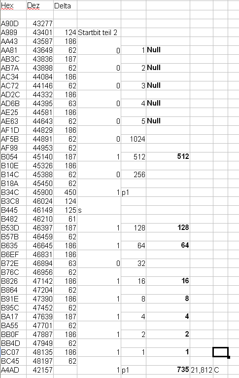

ich habe Probleme beim Zugriff auf ein Array, das per Inputcapture
gefüllt wurde.

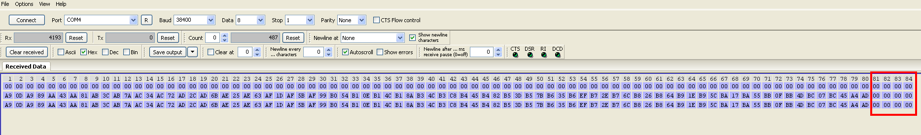

Wenn die Daten des Array in der for-Schleife zum Senden ausgelesen
werden, geht alles gut. Greife ich jedoch für die Auswertung einzeln
darauf zu so lese ich immer 0!
Die Daten 1 bis 80 wurden von der for-Schleife übertragen, die Bytes 81
bis 4 per Einzel Senden.
Meine Auswertung von Hand, der übertragenen Werte schein zu passen.
Kann mir jemand den Fehler aufzeigen ?
anbei Kommunikation, Source und die Auswertung.

von Helfer (Gast)
volatile unsigned char daten[81];
Erklärung s. Wikiartikel zu Interrupt
