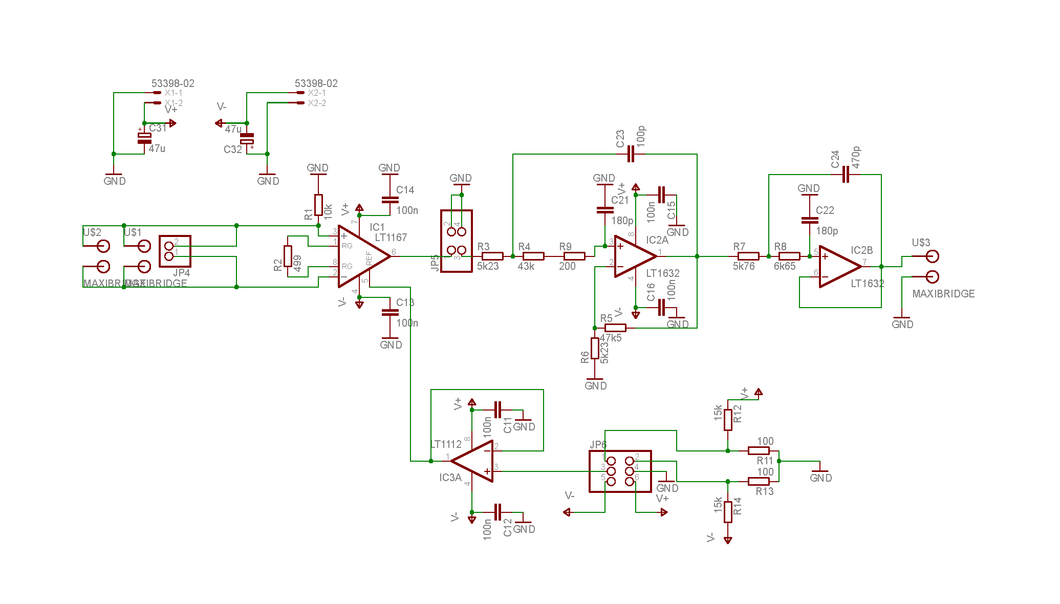

ich habe ein Problem mit der Spannungsversorgung meiner
Verstärkerschaltung. Die Verstärkerschaltung besteht aus einem
Differenzverstärker und einem aktiven Tiefpassfilter mit
Besselcharakteristik (siehe Schaltplan im Anhang).
Diese Schaltung soll mit zwei 9Volt Blöcken versorgt werden. Leider habe
ich das Problem, dass die verwendeten Akkus (NiMH, 250mAh)bereits nach
einer Minute auf eine Spannung von 3 Volt abgesunken sind und somit die
Ausgangsaussteuerbar der Schaltung zu gering wird. Bei Anschluss der
Schaltung an ein Netzteil stellt man eine nicht symmetrische Belastung
der Versorgung fest (11 mA und 14 mA bei 9 Volt). Die Ströme liegen
jedoch in einem so kleinen Bereich, dass ein längerer Betrieb mit 9V
Akkus möglich sein sollte.
Hat jeamnd eine Idee warum das so ist und ggf. einen Lösungsvorschlag?
Vielen Dank schon mal!
Mit einem ordentliche Akkuladegerät könnte man die Kapazität prüfen.
Mein 9V-Blockakku hat 140mAh auf dem Etikett. Damit wären theoretisch
14mA 10h möglich WENN nicht vorher schon einige Zellen schlapp machen,
was leider öfter vorkommt.
Plan B: Es gibt OPVs die nicht so stromhungrig sind.
