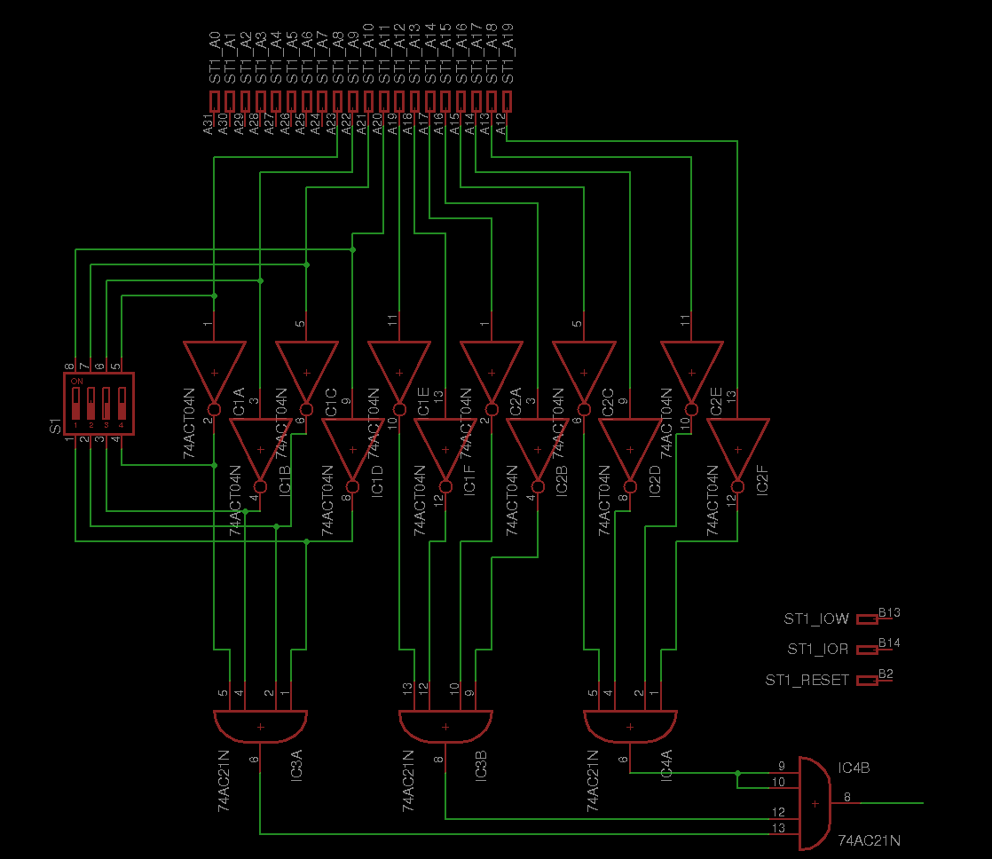

bin gerade dabei mit dem ISA (XT) Bus herumzuspielen und hab bisher mal
das hier aufm Steckbrett nachgebaut
http://linuxgazette.net/124/dutta.html
Funktioniert soweit ganz gut.
Im Anhang mal ein Entwurf für einen Adressdekoder. Die Adressleitungen
A0-A7 gehen direkt an den Controller, die anderen werden zuerst
invertiert und dann &-verknüpft und so eine "1" am Ende heraus zu
bekommen, wenn:
z.B. Schalter alle auf 0: Adressen von 0x000 bis 0x0FF
Schalter alle auf 1: Adressen von 0xF00 bis 0xFFF
Mit den 4 Schaltern eben 0x100, 0x200, 0x300, ... , 0xF00 als
Base-Adressen.
Haut das so hin? Oder liegt da irgendwo der Wurm drin?
Nun soll da ein Propeller draufkommen, der einen Adressbereich von
256Byte abhören und entsprechend was ausführen soll.
Bei einer Busgeschwindigkeit von 4,xxMhz und 80-100Mhz vom Propeller
bleiben zwischen 18 und 25 Takten zeit um die Adresse (8Bit) zu holen
und den Inhalt des Datenbusses/Memory (je nach RD/WR) auf den
Datenbus/Memory zu legen.
Die verbleibenden 7 Cogs können sich darum kümmern mit den 256 Byte was
anzufangen.
Wenn die Zeit nicht ganz reichen sollte, bleiben immer noch waitstates
durch "IO CH RDY".
Zitat http://www.techfest.com/hardware/bus/isa.htm
>I/O Channel Ready allow slower ISA boards to lengthen I/O or memory
>cycles by inserting wait states. This signals normal state is active
>high (ready). ISA boards drive the signal inactive low (not ready)
>to insert wait states. Devices using this signal to insert wait
>states should drive it low immediately after detecting a valid
>address decode and an active read or write command. The signal
>is release high when the device is ready to complete the cycle.
Um dem nachzukommen, würde ich durch die "1" am "CS"-Ausgang meines
Adressdekoders ein FlipFlop anschalten lassen, welches den "IO CH RDY"
auf low zieht, direkt nach dem Erhalten der Adresse. Erst wenn der
Controller mit allem fertig ist, resettet der dann das Flip Flop, wird
das so funktionieren?

Vielen Dank! Den 688 hab ich sogar noch auf einer alten ISA
Controllerkarte gefunden. Jetzt werd ich erstmal die Karte mitm Dremel
zerlegen, mit ordentlichem Kleber die Steckerleiste an eine
Lochrasterkarte kleben und los gehts :)
Auf'm Steckbrett funktionierts bereits Ansatzweise. Mein Oszi zeigt mir
zumindest mal die CS Flanken und bei inb/outb geht der jeweilige IOR/IOW
an :)
Fehlt nur noch das mit den Waitstates... Das werd ich nachher mal
Probieren.
Mit dem CS ein RS-FF setzen, welches den IO CH RDY runterzieht und dann
per Software das FF resetten. Nur muss ich das noch irgendwie
hinbekommen, den CS am SET-Eingang abzuschalten, denn SET und RESET
gleichzeitig geht ja wohl nicht...
