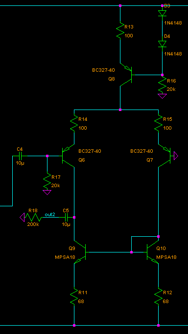

Angehängt eine Differenzeingangsstufe. Es handelt sich dabei nicht um
eine Eigenentwicklung. Die Schaltung stammt so aus dem Buch von Douglas
Self "Power Amplifier Design Handbook" auf Seite 319.
Naja...auf jeden Fall, wollte ich diese Schaltung also mal in LT-Spice
zusammenklicken. Zur Simulation speise ich über C4 einen 10mV 1kHz Sinus
in das ding ein. Der invertierende Eingang an Q7 liegt dabei zunächst
auf Masse. Das Ausgangssignal greife ich an C5 (out2) ab.
Zu meiner Überraschung musste ich dann aber feststellen, dass das Signal
an out2 nur noch eine Amplitude von ca. 3mV hat. Hä was ist denn hier
los. Soll der Diffamp nicht verstärken?
Würde mich über erklärende Worte von euch freuen.

> Hmmm...danke, aber kann damit jetzt erstmal nichst anfangen. Grund:
Helmut hat den Grund doch schon genannt: Durch R17 liegt die Basis von
Q6 höher als die von Q7, daher fließt durch Q7 ein größerer Strom als
durch Q6. Dieser Strom wird durch Q10 und Q9 gespiegelt und daher ist
der Strom durch Q9 deutlich größer als der durch Q6. Deshalb ist Q9
gesättigt und die Schaltung kann nicht arbeiten.

Markus M. schrieb:
> Bei integrierten OpAmps ist es ja auch durchaus üblich den
> nichtinvertierenden Eingang auf Masse zu legen.
Bei einem invertierenden Verstärker ist das richtig. Aber bedenke auch,
dass dort auch eine Rückkopplung besteht, die am invertierenden Eingang
die Spannung wieder auf nahezu 0V zurückführt. Erst dadurch wird die
Differenzeingangsstufe in ihren, für einen invertierenden Verstärker,
normalen Arbeitspunkt betrieben.

Für deine Schaltung hier geht es so: C4 und R17 raus und die
Signalquelle direkt an die Basis von Q6. Damit ist der Offset weg. Dann
R11 oder R12 ein wenig verändern, so daß sich am Kollektor von Q9 eine
brauchbare Spannung einstellt. Jetzt kannst du die Eigenschaften des
Diff anschauen.

>Aber nun mal was ganz praktisches: Wie geht man dann bei der
>Dimensionierung/Simulation der Diff-Stufe vor, wenn man eigentlich
>zuerst den gesamten Verstärker braucht, um dann die Diff-Stufe richtig
>simulieren/testen zu können? Wie macht ihr das?
Bei dieser Stufe gibt's eigentlich gar nicht viel zu dimensionieren,
wenn es erstmal nur um die grundsätzliche Funktione geht (die
Arbeitspunkte also erstmal sinnvoll liegen).
Oben haste ja eine Konstantstromquelle (KSQ), die so um die 7mA liefert.
Die teilen sich dann in beide Zweige weiter unten auf. Also links/rechts
je 3,5mA). Damit ergeben sich über R11/12 rund 200mV Spannungsabfall
(zum Ausgleich/Linearisierung unterschiedlicher Ube von Q9/10).
Q9/10 bilden einen Stromspiegel, bei dem sich an beiden Kollektoren
theoretisch die gleiche Uce und Ice einstellt, also rund 0,7V (wegen
kurzgeschlossenem C und B bei Q10). Theoretisch deswegen, weil
(abgesehen von Bauteilestreuungen in der Praxis) der Q10 nicht die
vollen 3,5mA als Ic sieht, sondern davon noch zweimal Ib abgezweigt
wird. Q9 sieht also einen leicht höheren eingeprägten Ic, womit dessen
Uce höher ausfallen wird (also nicht mehr ganz im Gleichgewicht).
Sinn des Stromspiegels ist es, am C von Q6 einen "unendlich" hohen
Arbeitswiderstand zu haben, damit sehr große Verstärkung.
Man könnte theoretisch den Stromspiegel auch gegen einen normalen
Arbeits-R (geringere Verstärkung) bzw. normale Konstantstromquelle
links, und direkte Verbindung des C von Q7 gegen -Ub rechts ersetzen. Im
Falle einer KSQ hätte man aber das Problem, diese auf genau den halben
Strom der oberen KSQ einzustellen (wegen der Symmetrie), was praktisch
unmöglich wäre. Deswegen ein Stromspiegel dort, der das zu fast 100%
sicherstellt.
Letztendlich kann man sagen: der R13 zusammen mit D3+4  definiert den
Strom durch beide Zweige. Die restlichen R's dienen nur der
Linearisierung bzw. Kompensation der immer vorhandenen Toleranzen in der
Praxis, verbunden mit einer damit einhergehenden Verringerung der
inneren Verstärkung dieser Stufe.

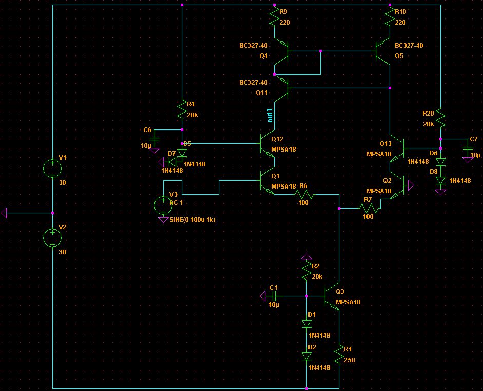

Soooooooo guten Morgen alle zusammen.
Habe mich jetzt nochmal von vorne an einen DiffAmp gemacht, und versucht
eute Ratschläge zu befolgen. Herausgekommen ist ein Amp in NPN
Ausführung, mit Kaskode und Wilson Stromspiegel. Laut LT-Spice macht das
Ding im Open-Loop im besten Fall knapp 100dB und hat eine GBP von fast
90 MHz.
Für alle LT-Spice Besitzer habe ich die Schaltung mal in den Anhang
gepackt. Außerdem ist die Schaltung auch noch mal als Bild angehängt.
Bitte schaut euch mal an was ich da gemacht habe. Geht das fürs erste so
in Ordnung? Verbesserungsvorschläge?
Danke. Gruß

> Geht das fürs erste so in Ordnung?
Die Frage ist doch was du damit machen willst. Die Schaltung kann
leidlich brauchbar oder Mist sein.
Die Kaskoden schränken den Gleichtaktaussteuerbereich des Diff nach oben
stark ein.
Die Art Schaltungen zu zeichnen.

Ich will einfach mehr über Differenzverstärker lernen. Vielleicht dann
auch mal auf einem Steckboard aufbauen.
> stark ein.
Weil die beiden Kaskoden-Transistoren in der Realität nicht absolut
identisch sind? Aber bügelt das nicht der Stromspiegel wieder aus?
Ich weiß...das sollte ich auch mal in Angriff nehmen :-)
> identisch sind?
Nein, weil die Basisspannung der Kaskodetransitoren auf +1,4V festgelegt
ist. Daher können die Kollektoren von Q1/2 nicht über +0,7V steigen.
Gast #2339255
Normal wird es auch nicht nötig sein, das die Spannung am Kollektor über
0,7 V geht. Im Nullpunkt hat man etwa -0,7 V am Emitter. Der Strom ist
so weit begrenzt, dass an den 100 Ohm Widerständen maximal 0,3 V
Abfallen. Damit hat man noch mindestens 1 V für den Transistor. Das ist
nicht viel, reicht aber.

Aber doch nur für Eingangspotentiale unterhalb von ca. +1V. Damit kann
man die Hälfte aller Anwendungen vergessen.
Gast #2339361
Bei einem Eingangspotential von über etwa 0,3 V ist man ohnehin schon in
der Sättigung, zumindest solange der eine Eingang fest an GND ist.
Sonst müsste man die Spannung für die Kaskoden höher wählen (oder die
beiden Transistoren ganz weglassen), halt abhängig davon wie es am
Eingang und Ausgang aussieht.

So eine Kaskodeschaltung ist zwar ganz gut für die HF-Eigenschaften,
aber für den Gleichtaktbetrieb bzw. größere Austeuerbarkeit unbrauchbar
(letzteres eher unwichtig, wenn das nur eine Eingangsstufe eines OPV
darstellt).
Ansonsten: Stromspiegel sind schon eher  witzlos, wenn es auf die
Gleichheit der Strömungsverhältnisse aller KSQ geht. Da sollten die
involvierten Q's alle auf Gleichheit ausgemessen sein, was selten auf
geringste Unterschiede machbar ist, damit sich ein Stromspiegel lohnt
(Dualtransistoren würden sich hierfür anbieten).
Und die Wilson-Schaltung ist erst recht witzlos mit Einzeltransistoren.
Da bräuchte man schon ein Trio auf einem Chip (Transistorarray), deren
Kennwerte hoffentlich weitgehend gleich sind. Deswegen wird solch eine
Schaltung eigentlich nur in IC's verwendet.
Sinn der Wilsonschaltug ist es, den kleinen Unterschied durch die 2*Ib -
Belastung einer Seite (wovon ich in meinem letzten Update schrieb) der
einen Seite zu kompensieren. Klappt aber nur, wenn die Transistoren bis
in den Promillebereich gleich sind.

Das ist nicht richtig. Wenn ein OPV als Spannungsfolger/Puffer oder mit
geringer Verstärkung und rel. großer Aussteuerung als
nichtinvertierender Verstärker beschaltet ist, dann ist der geringe
Gleichtaktaussteuerbereich die begrenzende Eigenschaft.
Außerdem fehlt dem TE das Grundverständnis derartiger Schaltungen, da
hat es keinen Sinn, über solche Dinge wie unsinnnig dimensionierte
Kaskoden zu reden.

wird das aber durchaus in Hifi-Verstärkern noch so gemacht. Geht dann da
alles an Entwicklungskosten in das Matchen der Transistoren?
Gast #2343463
Nur wenn man solche oder ähnliche Stromspiegel verwenden will. In
Audio-Leistungsverstärkern braucht man die nicht. Deshalb damals meine
Frage was du eigentlich mit dem Diff machen willst. Davon hängt doch ab,
wie man die Ströme weiterverarbeitet.
Du musst dich von der Vorstellung lösen, dass man einen Verstärker
einfach durch die Hintereinanderschaltung von unabhängigen Stufen
baut/entwickelt.
OP Persönliche Seite #2343478
Jupp...das scheint alles viel dynamischer zu sein als ich mir das
vorgestellt habe. Und die Rückwirkung auf den Diff-Eingang durch
nachfolgende Stufen wurde bist jetzt ja noch gar nicht angedacht.
Die Idee mit den Kaskoden hat mir einfach wegen der daraus
resultierenden, höheren Bandbreite gefallen.
Du kannst dich sicherlich erinnern...wir hatten schon vor einigen
Wochen/Monaten hier mal die Diskussion bzgl. einer Endstufe welche ich
entworfen hatte. Letztendlich hat diese dann auch funktioniert, der
höreindruck war für mich zufriedenstellend, jedoch haben mir die
Messergebnisse nicht so zugesagt.
Darum, und weil ich jetzt vieeeel mehr Zeit habe, möchte ich mich der
Sache nocheinmal annehmen...diesmal aber gründlich und fundiert. Ohne
schnell schnell.
