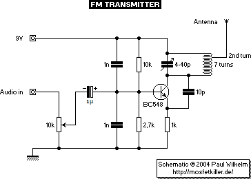

Hallo Leute,
ich hab mir vor ein paar Tagen einen kleinen UKW-Sender nach dem
Schaltplan im Anhang gebaut (Quelle:
http://mosfetkiller.de/?s=ukwpruefsender).
Eigentlich funktioniert er ganz gut, allerdings ist es schwierig die
Frequenz genau einzustellen, da der Drehkondensator auf 360° einen
Bereich von etwa 70 bis 140 MHz abdeckt. Deshalb dachte ich an einen
zweiten, parallel geschalteten Drehkondensator mit einem kleineren
Bereich zur Feinabstimmung.
Kann ich das so machen ohne die Funktionsweise des Senders negativ zu
beeinflussen?
Vielen Dank und freundliche Grüße,
Norbert
Gast #2338280
Das geht schon. Nimm doch zunächst einen Festkondensator (27p, 33p, 39p)
und schalte da einen Trimmer parallel. Du kannst auch deinen jetzt
vorhandenen Trimmer nehmen, wenn du dem noch z.B. 15p in Reihe legst.
Dann schränkt sich sein Einstellbereich auf rund 1...10pF ein.
Aber so besonders frequenzsstabil wird diese Schaltung eh nicht werden!
