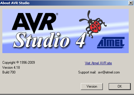

von Frank M. (ukw) (Moderator) Benutzerseite
Johann L. schrieb:
> Also mein avr-gcc macht die Zugriffe kurz:
> Wird mit avr-gcc-4.6.1 -S -Os zu
Gibt es eine einfache Möglichkeit, den avr-gcc-4.6.1 mit dem AVR Studio
4 für Windows zu verheiraten?

Frank M. schrieb:
> AVR Studio
¿¿¿ Was ist AVR Studio???
Johann L. schrieb:
> Frank M. schrieb:
>> AVR Studio
Die IDE von ATMEL, in welcher standardmäßig avr-gcc 4.3.3 verwendet
wird.
von Oliver (Gast)
Frank M. schrieb:
> Johann L. schrieb:
>> Frank M. schrieb:
>>> AVR Studio
> wird.
Na ja, erstens weiß der Johann das, und zweitens ist die Antoert in
Bezug auf das Studio 4 falsch. Das Studio 4 ist völlig unabhängig von
irgend einem avr-gcc. Das ruft lediglich über ein plugin den avr-gcc,
der gerade auf dem System installiert ist, auf. Die Compilerveriosn ist
dem Studio 4 egal.
Oliver
Das hab ich befürchtet. Angesichts der multiplen Fragezeichen von Johann
war ich dann aber doch etwas verunsichert. Offenbar waren das versteckte
Ironie-Tags ;-)
> dem Studio 4 egal.
Das dachte ich mir bereits. Damit reduziert sich meine ursprüngliche
Frage auf die unausgesprochenen Worte: Wo bekomme ich den avr-gcc-4.6.1
für Windows her? Auf Sourceforge finde ich nur einen WinAVR vom
20.01.2010. Das ist aber meines Wissens nach die gcc-Version 4.3.3, die
ich schon habe.
Gruß,
Frank
Edit:
Habs gefunden: Beitrag "avr-gcc 4.6.1 für Windows"
Danke
