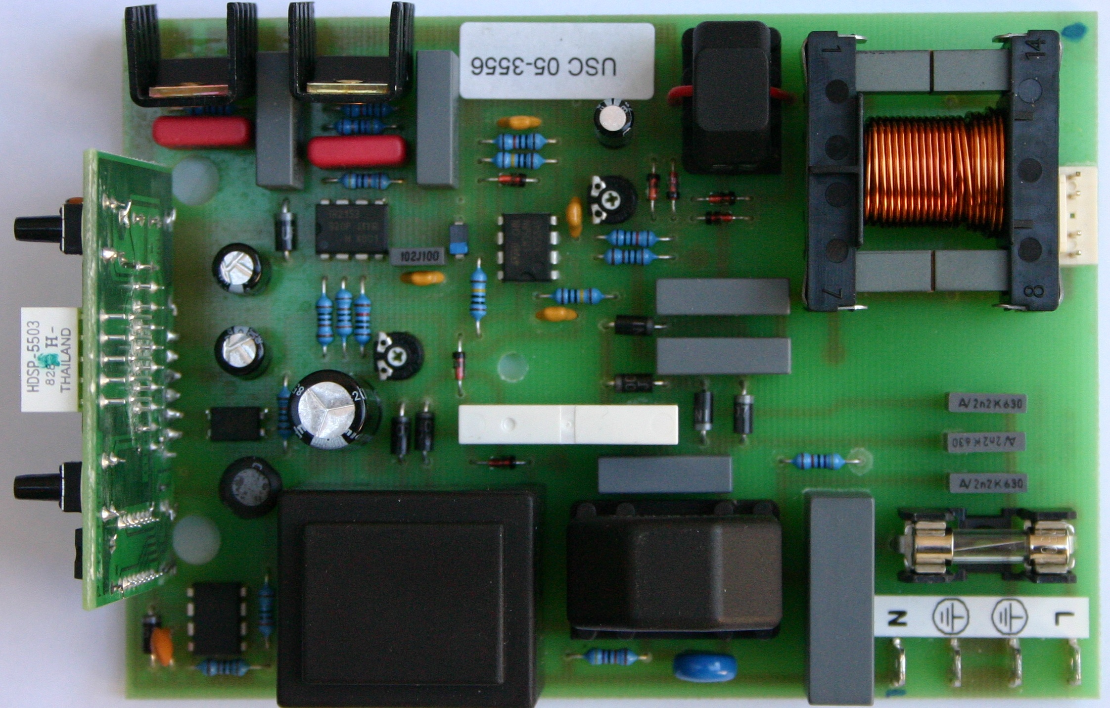

ich habe ein Ultraschallreinigungsgerät "Emmi 16" der Firma EMAG das
nicht so richtig funktioniert. Um auch nur einfachste sinnvolle
Messungen daran durchzuführen und/oder die zwei auf der Steuerplatine
befindlichen Potis korrekt einzustellen bräuchte ich einen Schaltplan.
Alles andere ist nur ein Herumstochern im Dunkel.
Meine Frage: hat jemand sowas oder kann mir einen Hinweis geben ???
Ein Anruf bei der Firma wurde schon mit einem langem NEEEIIIN
beantwortet !!!
Dank im voraus, Stefan

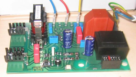

Den Schaltplan besitze ich nicht, aber ich habe ein Emmi-5, das intern
aus Stromversorgung, Oszillator und PIC gesteuertem Timer besteht.
Was verstehst du unter "nicht so richtig funktioniert?"
Der Oszillator arbeitet ähnlich wie ein Quarzoszillator, nur dass eben
der Piezo die Arbeitsfrequenz bestimmt. Somit schwingt das System immer
korrekt in Phase, abhängig von der Wassertemperatur dem Wasserstand und
dem zu reinigenden Teil.
Per Poti kann man die Phasenlage des Oszillators vermutlich auf
"maximale Amplitude" abgleichen.
D.h. das Gerät betreiben und die kleinen "Wellen" an der
Wasseroberfläche beobachten. Dann solange am Poti drehen, bis diese
maximal werden.

Das Emmi-16 hat eine Steuerplatine die, verglichen mit Deiner, etwas
anders aufgebaut ist.
Es hat zwar ebenfalls 2 Power-MOSFETs als Leistungstreiber die aber im
Gegensatz zu deinem mit einem IR2153 Treiber angesteuert werden. Dieser
IR2153 besitzt einen eingebauten "Oszillator" ähnlich dem 555 Timer.
Dieser Timer wird auf eine, mir noch unverständliche Art,
gesteuert/geregelt.
Und genau diese Steuerung/Regelung geht mal und manchmal (jetzt
eigentlich fast immer) nicht.
Momentan scheint es so zu sein dass der 555 Timer eine feste Frequenz
vorgibt und die Piezo ausserhalb jeder Resonanz oder dgl. ansteuert.
Zu dieser Steuerung/Regelung gibt es einen kleinen Übertrager als Sensor
des Stroms zu den Piezo-Elementen mit anschliessendem Gleichrichter. Das
Signal wird dann verstärkt (1/2 LM358), dann mit etwas verglichen
(anderer 1/2 LM358) (was weiss ich nocht nicht so recht) und dann
zurückgeführt zu dem IR2153 (555 Timer). Sowohl die Verstärkung als auch
das Signal mit dem verglichen wird lassen sich über Potis einstellen. In
diesem Signalpfad (irgendwie eine Regelung) befinden sich etliche
Dioden, Widerstände und Kondensatoren.
Ich muss mir demnächst selbst eine Skizze (besser Plan) zeichnen um
abschätzen zu können wie an welcher Stelle das Signal aussehen muss.
Denn dass irgendwas defekt ist scheint klar zu sein.
Gruss Stefan
Den IR2153 habe ich mir mal angeschaut. Evtl. wird er in deiner
Schaltung garnicht wie vorgesehen mit Rt und Ct als self oscillating
Treiber betrieben, sondern der Anschluss Ct wird "missbraucht" und die
vom Stromsensor kommende Information: nämlich eine Spannung, die dem
Piezostrom entspricht phasenkorrigiert dort eingespeist.
Wenn die Phasenlage der Rückkopplung nicht richtig eingestellt ist,
oszilliert das System zwar immer noch etwas neben der eigentlichen
Resonanzstelle, kann aber sporadisch "ausrasten", wie eine falsch
justierte PLL, die den Arbeitspunkt nicht halten kann.
Ich würde einfach mal die Potistellung markieren und dann beim Verdrehen
beurteilen, ob und in welche Richtung die Oszillation maximal wird.
Alternativ kannst du auch die Piezoscheibe direkt per Frequenzgenerator
betreiben und mit dem Oszilloskop Spannung und Strom des Piezos
beobachten.
Die Resonanzstellen lassen sich beim langsamen durchfahren der Frequenz
leicht erkennen. Anschließened die Schaltung so justieren, dass sie auf
der ermittelten Resonanzstelle läuft.
