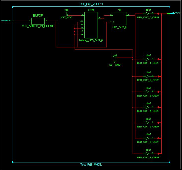

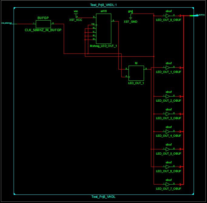

OP #2343009
Hi nochmal,
-hab jetzt noch etwas rumprobiert ... hier das Ergebnis :
1. mit einer Testbench und ModelSim sieht man keinen
Unterschied zwischen "signal/constant" und es kommt
immer der richtige Wert raus
2. auf der Zielhardware macht es einen Unterschied
(bei signal = ok, bei constant = fehler)
3. ich hab dann mal den VHDL-Code abgeändert, das ganze
in einen Prozess gepackt und mir das RTL-Schema
anzeigen lassen
entity Test_Prj8_VHDL is
  port(
    CLK_50MHZ_IN : in std_logic;
    LED_OUT : out std_logic_vector(7 downto 0)
end Test_Prj8_VHDL;
architecture Verhalten of Test_Prj8_VHDL is
  constant c_str : STRING(1 to 16):="abcdefghijklmnop";
  signal v_chr : character;
  signal chr_pos : integer range 0 to 17:=1;
begin
  P1 : process(CLK_50MHZ_IN) begin
    if rising_edge(CLK_50MHZ_IN) then
22
      v_chr <= c_str(chr_pos);
23
      LED_OUT <= std_logic_vector(to_unsigned(character'pos(v_chr),8));
24
    end if;
25
  end process P1;
26
27
28
29
end Verhalten;
...die Bilder seht ihr ja
-warum ISE bei der Synthese diesen "Fehler" macht
verstehe ich nicht...aber ich nehme es jetzt halt so hin,
und definiere Strings ab jetzt immer als "signal" und gut ist
...man muss vielleicht nicht alles verstehen :-)

Moderator (Firma: Titel) Persönliche Seite #2343367
Das sieht wirklich urig aus...  :-o
Welche Meldungen bekommst du bei der Synthese bei den beiden Fällen
bzgl. RAM/ROM?
Was passiert, wenn du den "neuen" Parser verwendest:
http://www.lothar-miller.de/s9y/archives/79-use_new_parser-YES.html
Evtl. versteht der besser, was du willst...

nach der Umstellung auf den "neuen" Parser
legt er alle Signale fest auf Lo-Potential
(egal ob signal oder constant) !!
WARNING:HDLCompiler:871 - "F:\Data_Temp_Ordner\Xilinx\Projekte\Test_Prj8\Test_Prj8\Test_Prj8_VHDL.vhd" Line 45: Using initial value 1 for chr_pos since it is never assigned
WARNING:HDLCompiler:1127 - "F:\Data_Temp_Ordner\Xilinx\Projekte\Test_Prj8\Test_Prj8\Test_Prj8_VHDL.vhd" Line 50: Assignment to v_chr ignored, since the identifier is never used
WARNING:HDLCompiler:634 - "F:\Data_Temp_Ordner\Xilinx\Projekte\Test_Prj8\Test_Prj8\Test_Prj8_VHDL.vhd" Line 44: Net <v_chr[7]> does not have a driver.
WARNING:Xst:2935 - Signal 'v_chr', unconnected in block 'Test_Prj8_VHDL', is tied to its initial value (00000000).
    WARNING:Xst:2404 -  FFs/Latches <LED_OUT<7:0>> (without init value) have a constant value of 0 in block <Test_Prj8_VHDL>.
WARNING:Xst:3152 - You have chosen to run a version of XST which is not the default solution
   for the specified device family. You are free to use it in order to take
   advantage of its enhanced HDL parsing/elaboration capabilities. However,
   please be aware that you may be impacted by  language support differences.
   This version may also result in circuit performance and device utilization
   differences for your particular design. You can always revert back to the
   default XST solution by setting the "use_new_parser" option to value "no"
   on the XST command line or in the XST process properties panel.
...ich lass es damit gut sein und mach einfach mit dem
"Walkaround" weiter
Gruss Uwe
