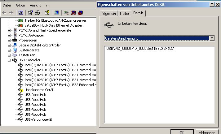

Hallo, ich versuche seit 3 Wochen den mega8 oder den tiny45 am USB anzuschließen, die Controller werden einfach nicht erkannt. Beim mega8 habe ich ein 16Mhz quarz rangehangen und das Beispielprojekt USB IR Remote Receiver (V-USB + IRMP) von Hugo Portisch benutzt ohne Erfolg. Danach habe ich mir ein tiny45 bestellt und dieses Projekt drauf geflasht http://hobbyelektronik.org/w/index.php/SNES-Joypad mit den oben genannten fusebits. Dazu habe ich probiert den Easylogger auf der V-usb Homepage nachzubauen trotzdem erkennt der Computer die Controller einfach nicht. Ich habe einmal ein Screenshot gemacht was mir der Computer immerwieder anzeigt, egal welches Projekt ich gerade am laufen haben. Hat vielleicht einer mal das selbe Problem gehabt oder könnte ahnen woran es liegen könnte? Viele Grüße Lars

#2341912
Haha! "Geräteinstanzerkennung". Die Microsoft-Übersetzer sind ganz große Künstler. Kannst du mal ein Bild von deinem Aufbau posten? Selbst wenn die Bauteile korrekt verdrahtet und nicht defekt sind, könnte es noch an dem Aufbau liegen. USB ist etwas empfindlicher als eine RS232.
