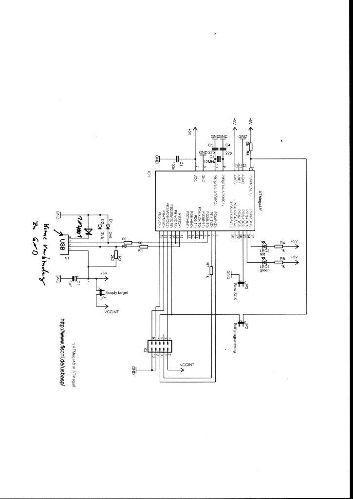

Hallo AVR Gemeinde,
Hab den Fehler gefunden!
bei den neuen Atmega8-16PU oder Atmega48-20PU liegt der LO-Pegel der
Pins um 0.3V höher als bei den alten.
Der USB Port kann somit das LO Signal nicht mehr eindeutig
identifizieren.
Ich hab mit einer Universal Diode die Programmer Masse gegenüber der USB
Masse um 0.5V nach unten gezogen und der Programmer wird wieder
wunderbar erkannt.
Hab die Änderug im Schaltplan gekennzeichnet und angehängt.
Gruß Helmut

OP #2075359
Habe feststellen können, warum die neuen atmegas nicht funktioniert
haben, letzten Endes war es wirklich ein Pegel Problem.
Aber nicht zuletzt ausgelöst durch die Pegel Wandler(z-Dioden).
Imtuitiv habe ich mal meine 0,5W 3,6V z-Dioden durch kleinere
ausgetauscht, und siehe da, der usbasp nimmt jetzt auch die neuen
Controller.
Es wäre interessant zu wissen welche z-Dioden, die anderen benutzt haben
bei denen es nicht funktioniert hat...
Grüße
Felix

Sehe gerade: Bei mir sind BZX55B-3V6 Zener drin.
Außerdem habe ich von ATmega48-Portpin zu USB bzw. Zenerdioden jeweils
56Ω statt 68Ω.
Das scheint den Pegel genug anzuheben.
Vllt. ist es einfacher, die Mühle auf 3,3V, 5V-tolerant umzubauen.
Also LM317 verwenden und Widerstände in die Datenleitungen(Zumindest in
alle Leitungen von Target zu Programmer, also in die MISO-Leitung).
mfg mf

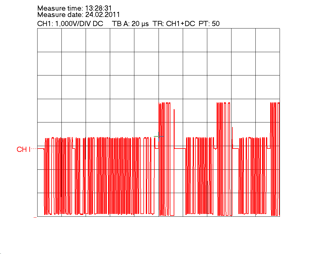

Habe 68R mit 3.6V Zener 0.5W, sowie blauen 3mm LED probiert. Bei beiden
Lösungen lag der vom AVR generierte Highpegel bei ca 3.9 V, Lowpegel um
0V. Getestet an drei verschiedenen PCs bin ich froh, dass es so
funktioniert. Da kann nämlich auch der PC streiken. Vielleicht haben ja
die neueren AVR entsprechende Power, um die Nennspannung von 3.3V am
USB-Bus signifikant zu überschreiten. Dann würde ich es eher mal mit 75R
versuchen.
OP #2077136
Hehe, ich habe heute mittels Material Mangel einen USBasp mit 82 Ohm
Widerständen auf Data+ und Data- Gebaut, dieses Model war nicht
lauffähig, erst nach dem ich die Widerstände verringert hatte wurde er
wieder einwandfrei vom Betriebssystem erkannt.
Ich glaube bei mir ist die Problematik eher das der uC den Highpegel der
USB Schnittstelle nicht erkennen kann, wobei 3,9 V (Wo hast du gemessen
Marco S Controller nach oder vor dem Widerstand?) ja schon reichen
sollten...
Jedoch kann ich mir anders nicht erklären, warum ein größerer Widerstand
nicht funktionieren sollte, ein kleinerer jedoch schon.
@Marco S
Falls du an der USB-schnittstelle gemessen hast, also vor dem Widerstand
würde ich mich freuen wenn du die Messungen noch einmal hinter dem
Widerstand am uC wiederholen könntest.
Grüße
Felix

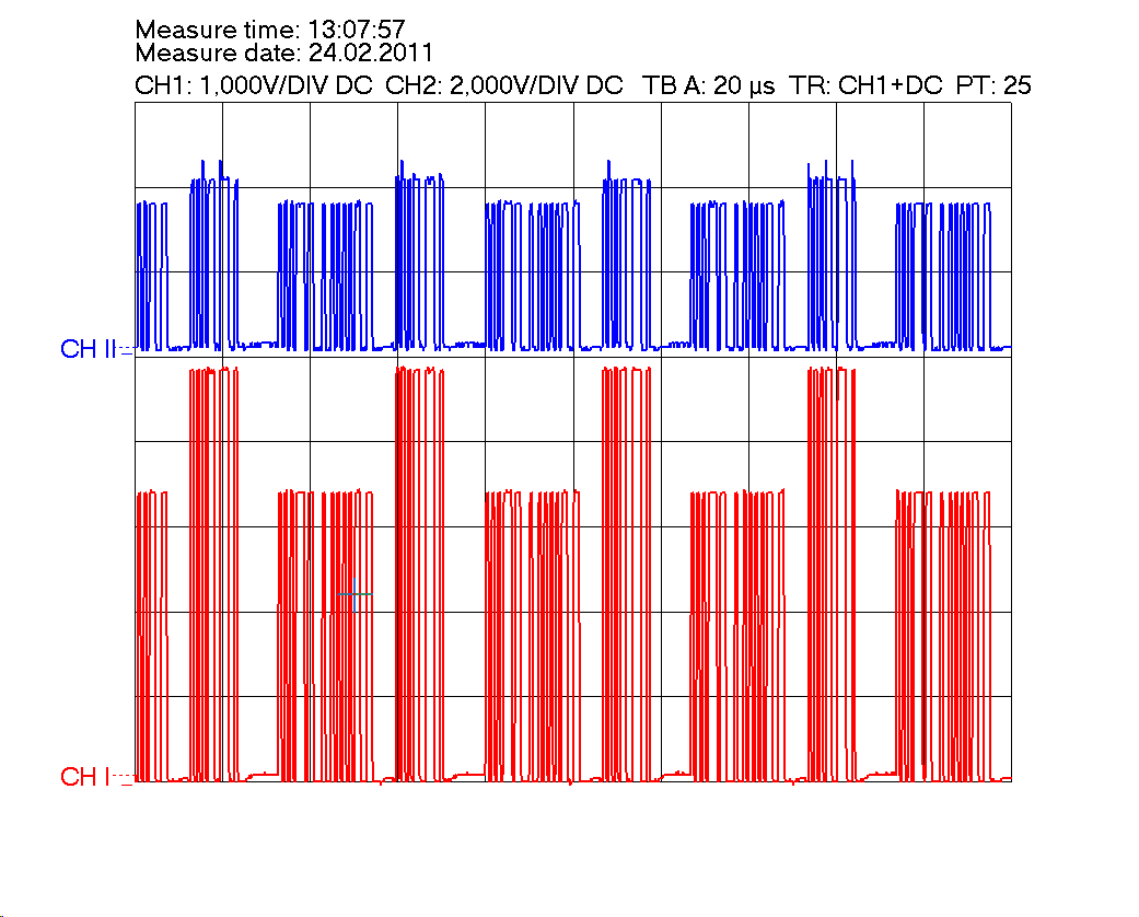

OP #2079685
Vielen dank,
das sehe ich auch so,
meinst du es wäre ein Problem wenn der Leerlauf vom avr als low gedeutet
würde?
(sicht auf data-)
Also auf deinem Auszug kommt beide ja immer nach dem highlevel in dem
leerlauf, und der PC zieht den dataline runter wenn er etwas zumelden
hat, und der controller zieht sie auf high, was aber auch damit zu tuen
haben kann das der avr pin erstmal high ist wenn der avr pin als Ausgang
definiert wird... Und der PC erst reagiert wenn er auf low gezogen
wurde... (Was ja aber eigentlich blöde wäre weil dann hat der PC ja mehr
Zeit zu denken das die dataline noch frei ist -> Kollision) Habe leider
immer noch keine Zeit gehabt den Code zu lesen.
Ich glaube es könnte ein Problem sein, da ich annehme das der Controller
weiter Daten entgegen nehmen will solange data- auf low ist...
Jedoch dürfte das Problem ja nicht auftreten soweit der PC von high auf
idle wechselt, denn solange, dass der Fall ist sollte er die < 3V im
Idle-Modus ja weiterhin als high werten.
Zu beachten ist das die USB Schnittstelle stets mit Spannungsdifferenzen
arbeitet, also ohne GND.
was der avr ja direkt nicht kann, und dies deshalb Software technisch
gelöst werden muss.
Also wenn ich alles richtig verstanden habe (Meine ersten erfahrung mit
der USB Schnittstelle) sollte dies immer gelten:
d+ = ~(d-)
~ = nicht = invertiert
Es wäre vielleicht nochmal interessant data+ und data- mit der gleichen
zeit Achse zu sehen.
Grüße
Felix
