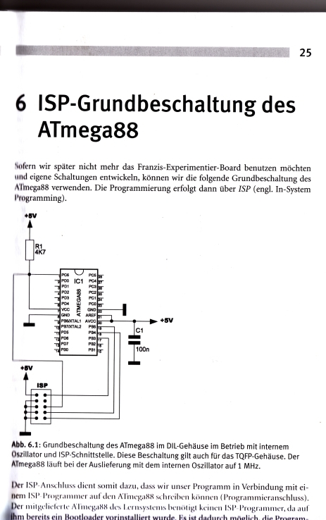

ich habe euch mal eine ISP Schaltung aus nem Buch eingescannt.
Ich waage es zu behaupten, dass die Schrott ist.
Was meint ihr dazu.
Das mit dem Widerling und Vcc gefällt mir garnicht.
Und praktisch geht die schaltung auch nicht.

Solange der ADC nicht verwendet wird sollte die AREF-Beschaltung keine
Rolle spielen oder sehe ich das falsch selbst mit unbeschalteten AVCC
funktioniert der Mikrocontroller mit Einschränkungen.
"AVCC is the supply voltage pin for the A/D Converter, Port C (3..0),
and ADC (7..6). It should be
externally connected to VCC, even if the ADC is not used. If the ADC is
used, it should be connected
to VCC through a low-pass filter. Note that Port C (5..4) use digital
supply voltage, VCC.", Zitat aus dem Datenblatt des Atmega88 (Seite 6).
Genauso wie :"AREF is the analog reference pin for the A/D Converter."
Das mit dem R vor VCC ist auch für mich nicht verständlich, zu mal es
eine Grundbeschaltung darstellt. Liegt aber auch daran das auf dem
geposteten Schematic RESET mit an VCC hängt.

#2343093
> Rolle spielen
Solange der ADC nicht verwendet wird, ist es die beste Option, den Pin
einfach in Ruhe zu lassen. Wenn der ADC aber verwendet wird, dann ist
diese Beschaltung so ziemlich die ungünstigste, die man sich vorstellen
kann.
AVcc != ARef
AVcc muss beschaltet werden.
AVcc ist auch gleichzeitig die Spannungsversorgung für den Port. Selbst
dann, wenn die Portpins als ganz normale digitale Pins benutzt werden.
> Kostenfrage! Bis zu bestimmten Bd-Raten lässt sich das vertreten.
Die Baudrate spielt da keine Rolle. 5% Abweichung sind 5% Abweichung.
Egal bei welcher Baudrate. Aber die internen RC-Kreise driften mit der
Temperatur.

Gast #2343480
Das stimmt, leider sind diese "Einschränkungen" aber nirgendwo
dokumentiert. Vermutlich aus gutem Grund. Bei einem ATmega644p z.B.
funktioniert die zweite UART-Schnittstelle nicht, wenn man AVCC
unbeschaltet lässt. Das habe ich mal zufällig herausgefunden, als mir
die entsprechende Leitung auf einem Steckbrett herausgeflutscht war.
Wer weiß, welche Komponenten sonst noch nicht, oder nur halb,
funktionieren, wenn man AVCC weglässt. Oder wie sich ein ATmega64 oder
irgendein anderes Modell verhält.
Deswegen ist es grundsätzlich eine blöde Idee, AVCC wegzulassen.

Moderator Persönliche Seite #2343554
> dokumentiert.
Die "Einschränkung" besteht darin, dass dir der Controller vom
Weglassen von AVcc sogar kaputt gehen darf.  Der Pin muss
beschaltet werden, denn wie sonst will man die Datenblattforderung
einhalten, dass die Spannung an diesem Pin zwischen Vcc - 0,3 V und
Vcc + 0,3 V liegt?

Gast #2343645
Die Schaltung ist interessant. Wenn der ISP am RESET zieht fließen 1mA
auf den 5V über R1 und der CHIP wird nur über die AVCC versorgt. Wenn
AVCC/AREF und VCC verbunden sind, sollte der ISP direkt das Zeitliche
segnen oder aber der CHIP wird mit der Versorgung an AVCC programmiert.
Kann man den CHIP nur mit AVCC programmieren???
