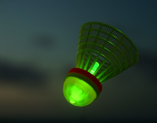

Es besteht ebenfalls die Möglichkeit, dieses Spiel auch in der Nacht zu
spielen. Dazu verwendet man einen entsprechenden Ball (Nightspeeder) und
ein Knicklicht, welches man wie im Bild gezeigt in den Ball schiebt.
Problem:
Diese Knicklichter halten nur ein paar Stunden und da diese mit ca. 1€
pro Stück ziemlich teuer werden mit der Zeit, habe ich einen
Nightspeeder von ca 4mm auf 5mm aufgebohrt und eine LED reingesteckt.
Das hält auch bombenfest.

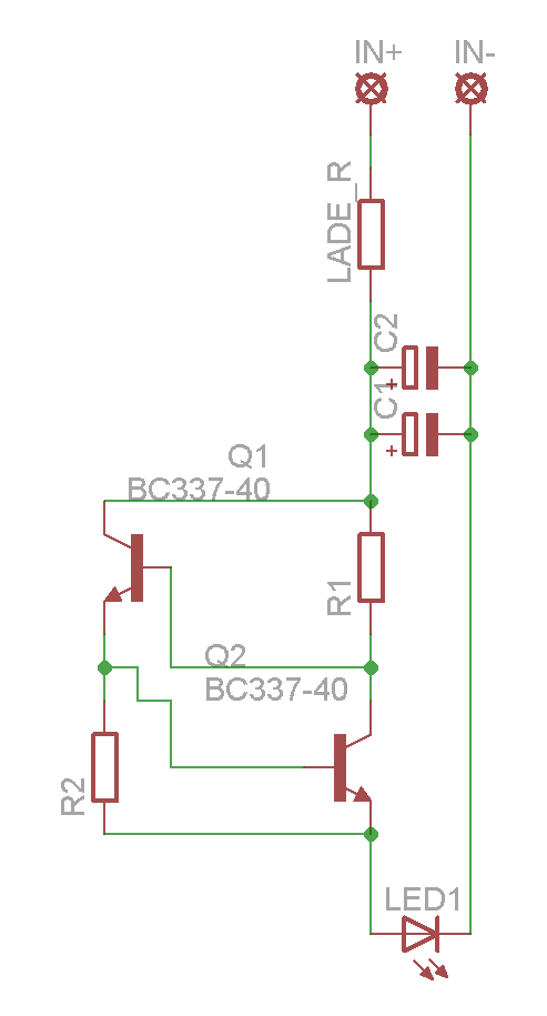

Gast #2343305
Nimm nen kleinen Backupakku.
Das Vieh kannst du ein-Heißklebern und nur zwei Drähte zum Laden raus.
Nen kleiner Goldcap täte es auch. Dann nen PR44irgendwas als LED-Treiber
und fertig ist die Laube. 12V Bleigel-Akku zum nach jeder Runde mal kurz
dran halten - beim Kondensator reicht das tatsächlich.
Gast #2343321

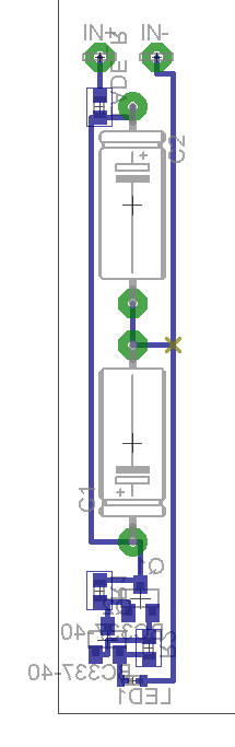

Werte so ca. nach vorhandenem Material. R1 ca. 10k, R2 steuert den
LED-Strom. 30 Ohm -> ca. 20 mA ... zu viel. Also eher 300 Ohm, je
nachdem, bis wohin die LED noch hell genug leuchtet. Die Kondis wohl je
nach Bauform und Platz. Frei verdrahtet geht das gewiss sehr klein.

Gast #3240245
Die Idee ist ja nett :))
die Konstantstromquelle muss jetzt nicht super genau arbeiten. KLEIN
muss sie sein. Da baust du dir einen BCR401U hinein:
http://www.infineon.com/cms/de/product/led-drivers-and-lighting-ics/led-driver-for-outdoor-lighting-and-indoor-lighting/led-driver-product-portfolio-and-information/BCR401U/productType.html?productType=db3a3044132b259501132e986f340083
Die Idee, das mit einem kleinen Goldcap zu realisieren ist super! Wie
klein gibt es die Dinger mittlerweile? 10mA sind ja eigentlich eine
ganze Menge, wenn man bedenkt, mit welchen Größenordnungen sonst im
zusammenhang mit Goldcaps gerechnet wird.
http://www.hy-line.de/firmengruppe/hy-line-power-components/produkte/passive-bauelemente/powerstor/
http://www.avx.com/prodinfo_catalogview.asp?prxID=10&iPageNum=1
http://www.avx.com/docs/masterpubs/bestcap.pdf
((5v-3v)x C) / I macht die maximale Zeit, die das Ding leuchtet.
2 x 0.05F / 0.02 = 5 Sekunden.
Super! So wird das nichts. :(
man muss also mal sehen, ob nicht 2mA auch gehen würden. bei 50mF sind
das dann imemrhin 50 Sekunden.
nur, das man mal einen Anhaltspunkt hat.
Axelr.
