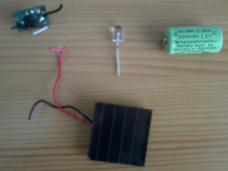

Icke ®. schrieb: > - eine Solarzelle 30x30 mm, ~3,6 V Leerlaufspannung, ~15 mA > Kurzschlußstrom > - eine superhelle (naja..) weiße LED > - eine NiMH-Zelle in 2/3-AA Bauform mit 1,2 V und 300 mAh > - ein Platinchen mit aufgegossenem Chip und 5,9 Ohm Widerstand > > Der Chip funktioniert auch ohne Solarzelle als LED-Treiber > (Step-Up-Wandler) und den Lampenkopf kann man notfalls als Batteriefach > für die 2/3-AA gebrauchen. > Ein gutes Schnäbbele für Bastler, wenn man den Preis der einzelnen > Komponenten rechnet. hey super! Ich hab ne LED-Taschenlampe, die 3 LadyAA braucht. Da wäre so 3 Akkus für 3 Euro grade recht, beim blauen C kostet schon das Stück 3 Euro, als Batterie!

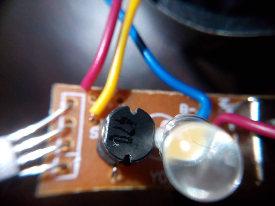

Gibbs da noch keine luschtigen Umbauprojekte, wenn das Material so billich ist? Ich hätte da z.B. gerne mal einen Lichtwerfer mit ner 3W Cree, der nur bei Annäherung leuchtet. Sonst vielleicht noch bunt blinkt oder Musik spielt. :)
batman schrieb: > Gibbs da noch keine luschtigen Umbauprojekte, wenn das Material so > billich ist? Nun, das eingebaute IC zur Hochsetzung der Spannung für die LED ist in Einzelstückzahlen kaum erhältlich. Und für ein solches Boost-IC gibts ne Menge Anwendungen.
#4104706
Wenn das auch 4,2V laden kann, könnte ich ein noch paar alte Handyakkus verwursten.
So wirklich gute Preise für geringe Stückzahlen des YX8018 gibt es nicht. ~6,50 Euro inklusive Versand für einen 50er-Packen: http://www.aliexpress.com/item/free-shipping-50pieces-lot-YX8018-new-and-original-in-stock/32322265993.html Wenn ich das richtig verstehe, ist das eigentlich nur eine geschickte Verschaltung eines günstigen Boost-ICs mit Enable-Eingang, der durch die Solarzelle angeschaltet wird, sofern kein Licht mehr darauf fällt und somit der Strom "rückwärts" durchfließt? Die Effizienz mit diesen schäbigen Spulen würde mich mal im Vergleich zum Einsatz einer "richtigen" Speicherdrossel interessieren; ich könnte auch mal den 100nF-10µF-Kerko parallel zum Akku setzen. Vielleicht komme ich am Wochenende dazu, mal solch eine Lampe auseinanderzufriemeln. Als Bastel- und Lernspielzeug finde ich die 1€-Lampen super. Edit: @Batman - da das Dingen ein Stromregler nur für die LED ist, müsstest du das wohl anders aufbauen. Ladung findet direkt via Solarzelle statt, die wohl irgendwo zwischen 2-2,5V liefert bei 20mA (bei direkter Sonneneinstrahlung). Während dieser "Betriebsart" ist der Schaltregler schlicht im Standby/Powerdown. Es gibt Schaltungsvorschläge im Netz mit einem NPN vor dem Enable-Pin, dessen Basis via Spannungsteiler versorgt wird; damit wird der YX8018 zum Spannungsregler (aber sehr temperaturabhängig). Edit2: Mal schnell zusammengelötet - 10µF X7R neben den Akku, und eine 47µH-Spule rein. Ist schon mal wesentlich heller ;)
Dirk K. schrieb: > Wenn ich das richtig verstehe, ist das eigentlich nur eine geschickte > Verschaltung eines günstigen Boost-ICs mit Enable-Eingang, der durch die > Solarzelle angeschaltet wird, sofern kein Licht mehr darauf fällt und > somit der Strom "rückwärts" durchfließt? Datenblatt ist in einem der oberen Beiträge: Beitrag "Re: Solarleuchte für 99 Cent bei Praktiker" Wenn du nur 1,2V am Akku einspeist und die Solaranschlüsse frei lässt, läuft der Chip los.

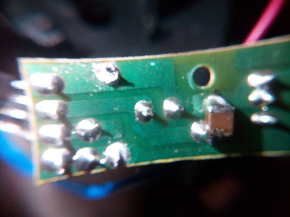

Dirk K. schrieb: > Edit2: Mal schnell zusammengelötet - 10µF X7R neben den Akku, und eine > 47µH-Spule rein. Ist schon mal wesentlich heller ; Ich grabe das Thema noch einmal aus, weil ich mir heute auch für 1EUR so eine Solarleuchte mitgenommen habe. Ich möchte die weiße durch eine bernsteinfarbende LED ersetzen. Leider wird die weiße lediglich mit 2mA betrieben, wobei meine amber 16mA benötigt. Wie ist die Umbauempfehlung zu verstehen: "10µF X7R neben den Akku" bewirkt was? Oder soll das "neben LED heißen? Und die 560uH Festinduktivität einfach durch eine 47uH ersetzen oder soll die woanders hin?
Dominik schrieb: > "10µF X7R neben den Akku" > bewirkt was? Probier's doch einfach aus.

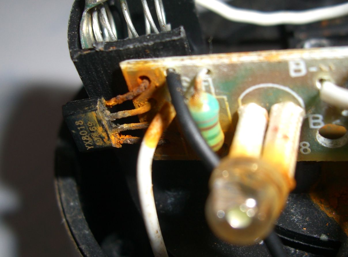

Wie ist denn die Solarzelle im Kunststoff befestigt? Es scheint dort noch mehr Klebstoff zu sein als nur die beiden "Dichtungs"-Kleckse an den Leitungsdurchführungen? Tipps zum Ausbau sind willkommen!
Info schrieb: > Tipps zum Ausbau sind willkommen! Die Dinger sind meistens flächig mit Heisskleber reingeklebt. Erwärmen und dann vorsichtig abziehen/raushebeln, um die Drähtchen nicht abzureissen. Wenn die einmal ab sind, kriegt man sie nicht mehr an die Zelle ran.
#5054809
Matthias S. schrieb: > Erwärmen > und dann vorsichtig abziehen/raushebeln, um die Drähtchen nicht > abzureissen. Danke, das werde ich probieren. Lässt sich durch "scharfes Hinsehen" eigentlich was zur Qualität bzw. den Eigenschaften der Dünnschichtzellen sagen? Habe ein Exemplar von Netto und einen Straßenfund (angerostet, Schiebeschalter mit Wackelkontakt) mit 30x30 mm Panels, der Straßenfund hat 3 1/2 Segmente, netto 4 1/2. Leerlaufspannungsverhältnis 2.3 V / 3.1 V = 0.74 mach Sinn - sind die halben Zellen nur Dekoration?
Info schrieb: > sind die > halben Zellen nur Dekoration? Gute Frage, ich vermute, es ist für die Herren Chinesen einfacher, eine Zelle in der Mitte durchzusägen als genau den Rand zu treffen, deswegen der halbe Streifen am Ende.
