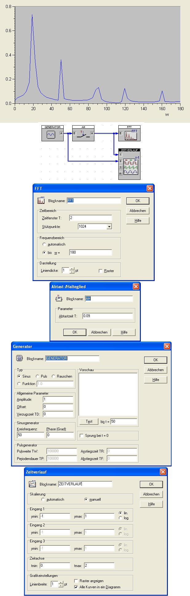

Ich hänge gerade am Aliasing-Effekt fest.
Gegeben ist eine Sin-Quelle mit w=50Hz Kreisfrequenz.
Abgetastet wird mit Ta=0,09s (Unterabtastung)
Die FFT-Analyse des abgetasteten Signals zeigt, dass Kreisfrewuenen von
20,50,90,120 und 160 Hz vorliegen.
Meine Frage ist, wie kann man das nachvollziehen, dass es genau diese
Frequenzen sind? Kann man die berechnen, ausgehend von der Frequenz des
sin-Eingangssignals und der Abtastzeit?

Erstmal danke für eure Hilfe! Leider passt das ganze nicht so wirklich
zusammen. Hab mal das ganze Dings als .jpg angehängt, vielleicht ist ja
in der Simulation ein Fehler. Ansonsten weiss ich nicht wie diese Peaks
zustande kommen
mmmh
also festzuhalten ist ja das man Spektrallinien bei n/0.09-+50Hz/(2*pi)
erwarten würde. das ergibt ja schon mal eine bei ca. 3Hz eine bei 8Hz
eine bei 14 Hz, 19Hz etc.
Die finde ich alle in deinem Plot wieder. Ist dir der Unterschied
zwischen Kreisfrequenz und Frequenz bewusst? Teil doch mal alle Peaks
aus deinem Plot durch 2*pi.
Björn
Super, danke :-) Die Formel is genau das was ich gesucht hab.
w=20: (1*2*pi)/0.09-50
W=50: Ausgangssignal
w=90: (2*2*pi)/0.09-50
w=120: (1*2*pi)/0.09+50
w=160: (3*2*pi)/0.09-50
