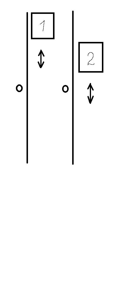

Hallo!
Also, im Anhang nun eine Skizze.
Die numerierten Teile stellen die über den Antrieb bewegten
"Wägelchen" dar.
Die Linien sind der Weg, den die Teile überfahren.
Die kleinen Kreise stellen die kapazitiven Näherungssensoren dar.
Wagen 2 fährt gerade nach unten.
Es fahren niemals beide gleichzeitig nach unten, immer nur einer.
Wenn 2 am Sensor vorbeikommt, dann gibt der ja einen Schaltimpuls.
Dieser Schaltimpuls dient dazu, Wagen 1 in Bewegung zu setzen.
Nur darf dies erst geschehen, wenn Wagen 2 wieder von unten nach oben
fährt, also auf dem Rückweg.
Der erste Impuls, der beim Weg von oben nach unten entsteht, muß
ignoriert werden.
Also erst der zweite Impuls ist maßgebend, dann fährt Wagen 1 an,
während Wagen 2 seelenruhig in seine Ausgangslage zurückkehrt.
Bei Wagen 1 gilt dasselbe.
Erst auf seinem Rückweg von unten nach oben darf das Sensorsignal Wagen
1 ansteuern.
So geht das hin und her, bis man von außen den µC abschaltet.
Beide Wagen haben einen separaten µC ohne Interaktion.
Es wird lediglich der Sensor des einen an die Wegstrecke des anderen
montiert.
Ich hoffe, daß es jetzt klarer wird. Oder???
Gruß,
Andreas
Gast #172940
Jürgen hat es schon genannt, nimm 2 Sensoren für jeden Wagen und jeweils
ein FF oder mit c ein Progr. Runter setzt, rauf setzt zurück und
generiert einen Auslöseimpuls. Anders geht es garnicht wenn dem µC der
Saft wegbleibt außerdem ist so sichergestellt, daß bei einmaligem
sensorverlust nicht alles ewig umgekehrt abläuft.
MfG Manfred Glahe
Gast #172941
Wenn es Informationen darüber gibt, in welche Richtung sich ein
Wägelchen bewegt (Motorspannung o.ä.), dann würde es auch mit nur einem
Sensor gehen.
So wirst du wohl entweder einen ziemlich grossen Block-Kondensator
gegen den Stromausfall benötigen oder einen weiteren Sensor für jedes
Wägelchen.
Gast #172942
@Rahul:
Wenn der Wagen nach unten fährt, wird er angetrieben. Ich habe also vom
µC ein Steuersignal.
Nach oben fährt er alleine (Gegengewicht). Mein µC macht also nix.
So hätte ich eine Bedingung.
Allerdings muß dies der eine Proz dem anderen mitteilen, weil ja jeder
Wagen seinen eigenen µC hat.
Und dies wollte ich eigentlich vermeiden.
Aber es ist sicher günstiger einen Draht zwischen den beiden zu
verlegen, als gleich zwei zusätzliche Sensoren zu kaufen!
Gruß...
