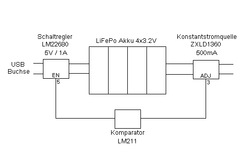

ich wollte mal eure Meinung zu einer Schaltungsidee hören. Es geht im
Grunde um eine 5V Spannungsquelle die aus einem Lithium Akku versorgt
wird. Hintergrund ist der, dass ich unterwegs gern diverse Geräte
aufladen will, die über USB versorgt werden (Handy, Digicam, MP3 Player
usw).
Ich wollte als Pufferakku 3-4 Lithiumzellen verwenden. Habe da an 10Ah
Flachzellen gedacht. Daran angeschlossen ein 5V Schaltregler. Den
LM22680 habe ich hier noch rumliegen und auch schon oft benutzt. Das
dürfte also funktionieren. So ist die Schaltung auch gleich gegen
Verpolung und Kurzschluss geschützt.
Zum Laden des Lithium Akkus wollte ich eine Konstantstromquelle zxld1360
für LED´s missbrauchen. Weiß aber nicht ob das so einfach geht? Den
Ladestrom hätte ich auf 1A eingestellt und dabei die Spannung des Akkus
mit einem Komparator (LM211) überwacht. Wenn dann die
Ladeschlussspannung erreicht ist, wird die Konstantstromquelle über den
ADJ Eingang abgeschaltet.
Das selbe Prinzip dann auf der Ausgangsseite. Sobald die Spannung des
Akkus einen Grenzwert unterschreitet, wird der Schaltregler über den EN
Pin abgeschaltet. So wird der Akku vor Über und Unterladen geschützt.
Was meint ihr, könnte das klappen? Grad was das Laden des Lithiumakkus
angeht bin ich mir unsicher. Prinzipiell kann ich da auch jede Zelle
einzeln mit einem Komparator überwachen.
Über Vorschläge und Meinungen würde ich mich freuen!
