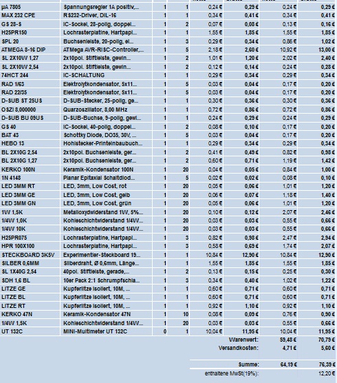

Nimm einfach mal die Liste hier
http://www.mikrocontroller.net/articles/AVR-Tutorial:_Equipment und
bestelle alles, was da aufgelistet ist. Damit hast Du zumindest schonmal
alle sachen da, die Du für die Übungen darin benötigst.
Zusätzlich würde ich noch mitbestellen:
-- 2-3 Lochrasterplatinen 70X100mm
-- Silberdraht 0,5mm 10m
-- Stiftleisten 1-fach und 2-fach
-- 1 Steckbrett mit Brücken (lieber etwas breiter wählen)
-- Lötmaterial je nach Bedarf. Weiß ja nicht, was Du schon hast.
Zwecks Klingeldraht. Schau mal bei einer Elektrofirma in der nähe, das
Du da 2-3m JY(ST)Y 2x2x0.6 oder 4x2x0.6 bekommen kannst. Dann hast Du
für den Anfang genug dünne Drähte zum verhacken :)
Bei den Bauteilen, kannst Du ruhig etwas zulangen und nicht genau die
Menge bestellen, die aufgelistet ist. Lieber etwas mehr. So teuer sind
die Widerstände etc nicht.
von mario (Gast)
Ich werde morgen mal die Bestellliste aus dem Tutorial in den Warenkorb
packen und die ein oder anderen Kleinteile dazubestellen!

von mario (Gast)
Soo,
habe gerade folgendes bestellt
von Düsendieb (Gast)
Jetzt noch bei ehbay ein USB ISP Programmer
und vieleicht noch ein LCD für 6€ von Reichelt
von mario (Gast)
USB ISP ist bestellt, muss noch Personalausweis scannen und da
hinschicken, weil ich das in diesem Uni Shop da bestellt habe und das
erst kontrolliert werden muss, ob ich wirklich Student bin ;P
LCD ist ne feine Sache, gute Idee^^
