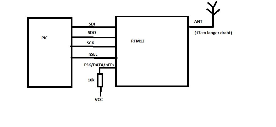

ich habe probleme mit dem rfm12. Ich benutze 2 module (einen zum
empfangen einen zum senden). ich benutze den code aus
www.mikrocontroller.net/topic/67273 allerdings umgebaut das er auf nem
pic läuft... der sender sendet jede sekunde 4 byte, der empfanver soll
diese empfangen... leider empfangt er nur alle paar minuten etwas und
dann aber nur müll...
welche schritte zur lösungsfindung kann ich durchfuhren bzw. wo konnt
das problem liegen?? ich habe.ein 12mhz oszi zur verfugung...
grus andi

um die korrekte funktionalität deiner kommunikationsroutinen mit dem
RFM12 zu testen, wird öfters empfohlen, das RFM12 so zu konfigurieren,
das es seinen eigenen takt am clock-ausgang ausgibt. das kannst du dann
mit dem OSZI feststellen..
aber hier im forum gibts tonnenweise material dazu..
mfg
von Sebastian B. (sebastian_b86)
das debuggen von den dinger ist ziemlich blöd, da du ja eigentlich kaum
die möglichkeit hast zu sehen was er sendet...
bist du sicher das er genau das empfängt was du sendet oder das es mehr
oder weniger zufallstreffer sind? Ich habe auch schon oft bemerkt das
meine RFMs manchmal einfach irgendwas empfangen, also tatsächliche im
Rauschen mal ein zufälliges paket daherkommt...
am besten du testet ob du mit den RFMs reden kannst und deren
statusregister auslesen kannst und dann probierst du eine
funkübertragung. die Interrupts die er auslösen kann lassen sich
eigentlich gut zum testen verwenden, etwa ob du ihn ausm schlaf wecken
kannst, etc

er empfängt nur zufällig ab und zu datenmüll... (wahrscheinlich durch
rauschen) status kann ich auslesen...

Also am clock kommen 10Mhz raus... habe ich gerade geprüft. Zwar zeigt
bei mir mein oszi nur ein sinus an mit 10MHz aber des liegt wohl daran
das es mit seiner abtastung an die grenzen stöst :)
von Andi (Gast)
werd hier nich verrückt mit dem funkmodul :( ich weis net wo der fehler
liegt und vorallem net wie ich danach suchen soll :(
bitte dringend um hilfe!!!
von Alex W. (a20q90)
Ich glaub es ist garkein Fehler!
Habt Ihr einen Funkschlüssel vom Auto zur Hand?
Drückt den, und beobachtet mal ob Eure Verbindung dann Fehler aufweist!
Wenn ja, so ist bei Euch das 433ISM-Band verseucht. Ein Funktermometer
reicht da schon!
von Andi (Gast)
aber ich habe ja noch gar keine verbindung :) der sender sendet
anscheinden (SDO reagiert zumindest, wobei ich auch net genau weis ob
des so passt was der da so macht, das datenblatt kann man echt
vergessen!)
Habt Ihr ne Möglichkeit mittels Scanner zu checken, ob das Band
(433.025-434.7875MHz überhaupt frei ist?
von Andi (Gast)
leider nein... das ist ja das problem... ich weis net ob das problem
beim sender, beim empfänger oder bei beiden liegt :(
von ziegenpeter (Gast)
Meine Vermutung: du hast die Antenne vergessen, am Sender und Empfänger
(zumindest hast du noch nichts davon geschrieben).

von FlorenzW (Gast)
Ich habe die Dinger vor ein paar Monaten zum Laufen gebracht.
Meine Erfahrung:
Wenn Sender und Empfänger nebeneinander stehen, dann funkt da nichts
dazwischen - selbst wenn keine Antenne dran wäre.
Gruß, FlorenzW
von Andi (Gast)
die beiden module sind direkt nebeneinander auf einer euro platine. Eine
Antenne ist in Form eines drahtes bei sender und empfänger dran
gelötet...
von Klatsch (Gast)
Dann Stelle die mal ein paar Meter entfernt auf, das kann auch zu
Problemen führen.
Ansonsten hilft wirklich nur das ausführliche Studium des Datenblattes
um ih korrekt zu initialisieren etc.

von Holger W. (holgerw)
Ich hab die Dinger recht gut am laufen mit PIC, zeig doch mal deinen
Code und Stromlaufplan.
Holger
von Andi (Gast)
So also:
Anbei mal mein Anschlussplan :)
Zum Senden verwende ich ein PIC12F683
Zum Empfangen einen PIC32MX460F
Der Code zum Senden (PIC12F683):

void send(void)
229
{  unsigned char test[]="TEST";
230
  rf12_txdata(test,4);
231
Wie bereits gesagt ist das der Code aus
Beitrag "Beispielprogramm für RFM12 433MHz Funk-Module"
Zum empfangen wird genau der gleiche verwendet allerdings dann die
empfangsroutine
void rf12_rxdata(unsigned char *data, unsigned char number)
{  unsigned char i;
  rf12_trans(0x82C8);      // RX on
  rf12_trans(0xCA81);      // set FIFO mode
  rf12_trans(0xCA83);      // enable FIFO
  for (i=0; i<number; i++)
  {  rf12_ready();
    *data++=rf12_trans(0xB000);
  rf12_trans(0x8208);      // RX off
unsigned int receive(void)
{  unsigned char test[4];
  rf12_rxdata(test,4);
  // daten verarbeiten
  sprintf(buf, "DATA RECEIVED: %i%i%i%i\n",test[0],test[1],test[2],test[3]);
    SendDataBuffer(buf, strlen(buf));
Bitte um Hilfe, Vielen Dank!
> gelötet...
Ahh,
Du stopfst den Empfänger einfach nur zu!
Du darfst doch keine Antennenanschlüsse miteinander verbinden!
von Andi (Gast)
nein ich habe.die.antennen nicht verbunden :-)
von Andi (Gast)
LANG LEBE Holger W.!!!!
Funktioniert! Einfach super VIEEEELEN DANK!!!!
Andi
