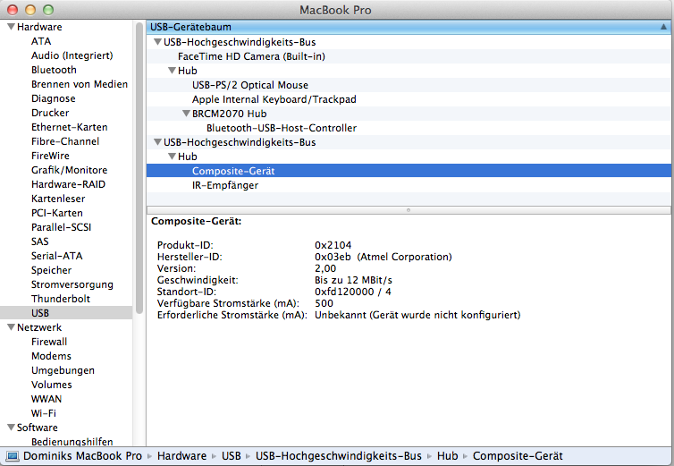

Hey Leute,
da ich in die Mikrocontrollerprogrammierung einsteigen möchte, habe ich
mir aus dem Shop hier das AVR Starterkit (inkl. USBProg) gekauft.
Den Programmer habe ich nach Anleitung zusammen gelötet und habe das AVR
Crosspack (http://www.obdev.at/products/crosspack/index.html)
installiert.
Ein erster Test mit AVRDude ist fehlgeschlagen. Habe im Terminal
folgendes versucht:
avrdude -c avrisp2 -p m8 -B 10 -P usb
Ergebnis:
avrdude: usbdev_open(): did not find any USB device "usb"

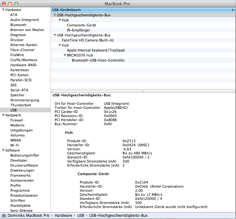

Laut Systeminformationen wird der USBProg zumindest in irgend einer
Weise erkannt (siehe Screenshot). Vielleicht hat ja jemand einen
Ratschlag bzw kann mir weiterhelfen. System: 10.7.1
Vielen Dank,
Dominik

Wenn ich mich recht entsinne musst du ueber den Systemprofiler den Namen
deiner usb Schnittstelle holen, da einfach 'usb' an sich bei mir auch
nicht funktioniert hat.
Ich habe allerdings noch kein Lion...
