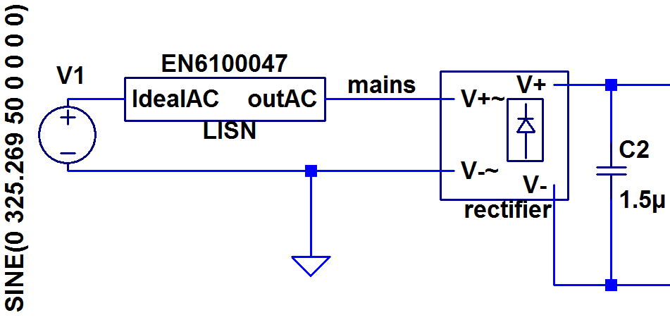

Hallo an alle,
habe ein paar Verständnisfragen zum Inputfilter einer PFC-stufe.
Erst zur Beschreibung der Abbildung: 1.) Dort seht ihr eine
Netznachbildung "LISN", einen Vollbrückgleichrichter und einen
anschließenden HF-Kondensator.
1.) Kann man davon ausgehen, dass einen Netznachbildung hoch induktiv
ist?
2.) In meinem Fall hab ich sozusagen den Eingangsfilter aufgesplittet,
die induktivität wird durch die Netznachbildung vor dem Gleichrichter
gemacht, und die Kapazität durch das C mit 1.5u nach dem Gleichrichter.
3.) Wie kann ich die Grenzfrequenz dieser Anordnung ausrechnen?
Gruß Luiz
