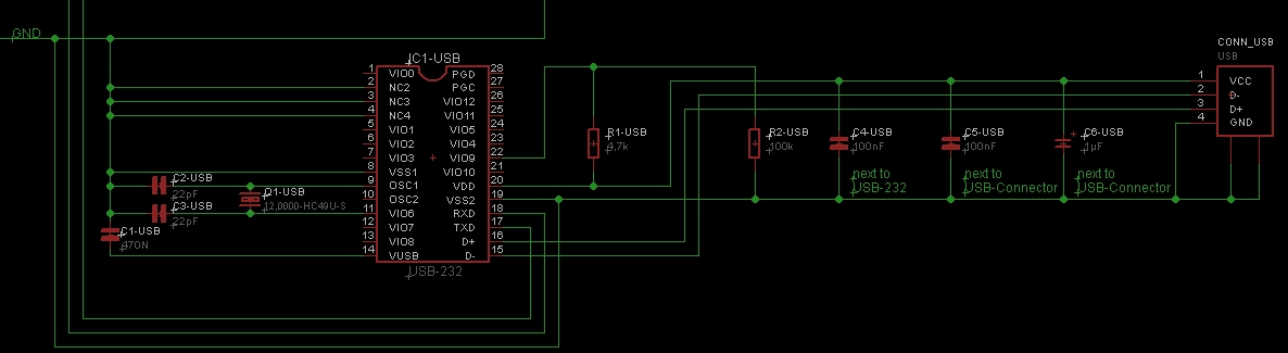

ich habe mir einen USB232-Chip der Firma HexWax gekauft, mit dem ich TXD
und RXD eines ATMega644P direkt auf USB umsetzen möchte, um eine
serielle Kommunikation mit dem PC zu ermöglichen.
Über einen MAX232, welcher den TTL-Pegel zu RS232-Pegel wandelt und
anschließend einem an den seriellen Anschluss angeschlossenen
RS232-USB-Adapter funktioniert die Kommunikation einwandfrei. Ich möchte
jedoch bereits auf der Platine das Signal auf USB umsetzen.
Mein Problem ist nun, dass der Chip eigentlich im Windows als HID-Device
erkannt werden soll. Wenn ich den Chip jedoch wie im Bild (meine
Schaltung) auf dem Steckboard verkabele und an den PC anschließe
passiert rein gar nichts. Windows erkennt nicht einmal, dass dort etwas
angeschlossen ist.
Hier ein Link zu dem Produkt mit dem Datenblatt:
http://www.hexwax.com/Products/USB-232/
Ich hoffe ihr könnt mir weiterhelfen.
Du hast auch die USB-Leitungen über ein Steckboard geführt? Und auch den
Quarz nebst Kondensatoren?
Bedenke, daß so ein Steckboard eine nicht zu unterschätzende kapazitive
Last darstellt, möglicherweise schwingt der Oszillator des PIC gar nicht
an.
Das USB-Signal wird durch so ein Steckboard auch nicht gerade hübscher.

Gast #2347177
Ja die USB-Leitungen gehen direkt vom PIC an eine USB-Printbuchse
(verlötet). Von da an mit einem USB-Kabel an den PC. Die Leitungen sind
nicht länger als 15cm zur USB-Buchse.
Die Kondensatoren für den Quarz sind so nah wie möglich an diesem
angeordnet.
Die restlichen Kondensatoren sind seitlich der kurzen Seiten des PIC
angeordnet. Ihr wisst ja wie das auf dem Steckboard so ist mit dem
Platz...
Gast #2351568
OK, also richtig angeschlossen war es trotz des falsch gezeichneten
Schaltbilds.
habs jetzt nochmal neu aufgebaut und Windows erkennt, dass da was am
USB-Port hängt. Allerdings nur "unknown device" :-(
Ein vertauschen von D+ und D- bringt ebenfalls denselben Effekt.
