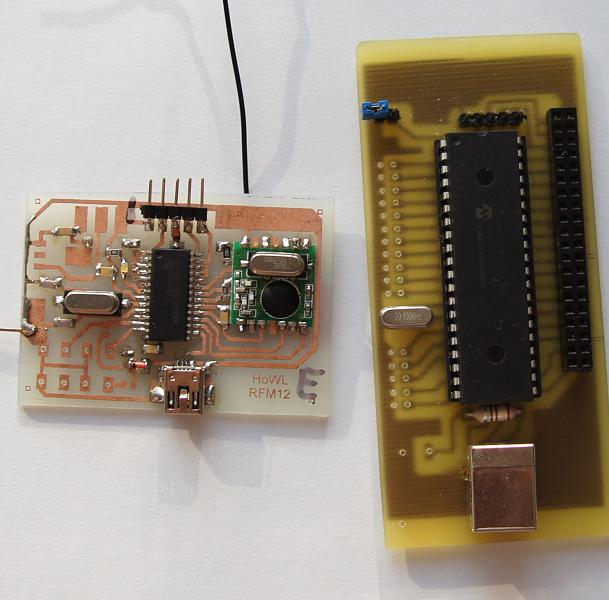

von Holger W. (holgerw)
PIC 18F2550 o.ä., Quarz und eine USB Buchse.
Software von www.sprut.de
Einfacher gehts nimmer...
Im Bild mal 2 Testaufbauten, links RFM12 Funkmodul mit USB Anschluß
Holger
Bild wollte nicht im vorh. Post
