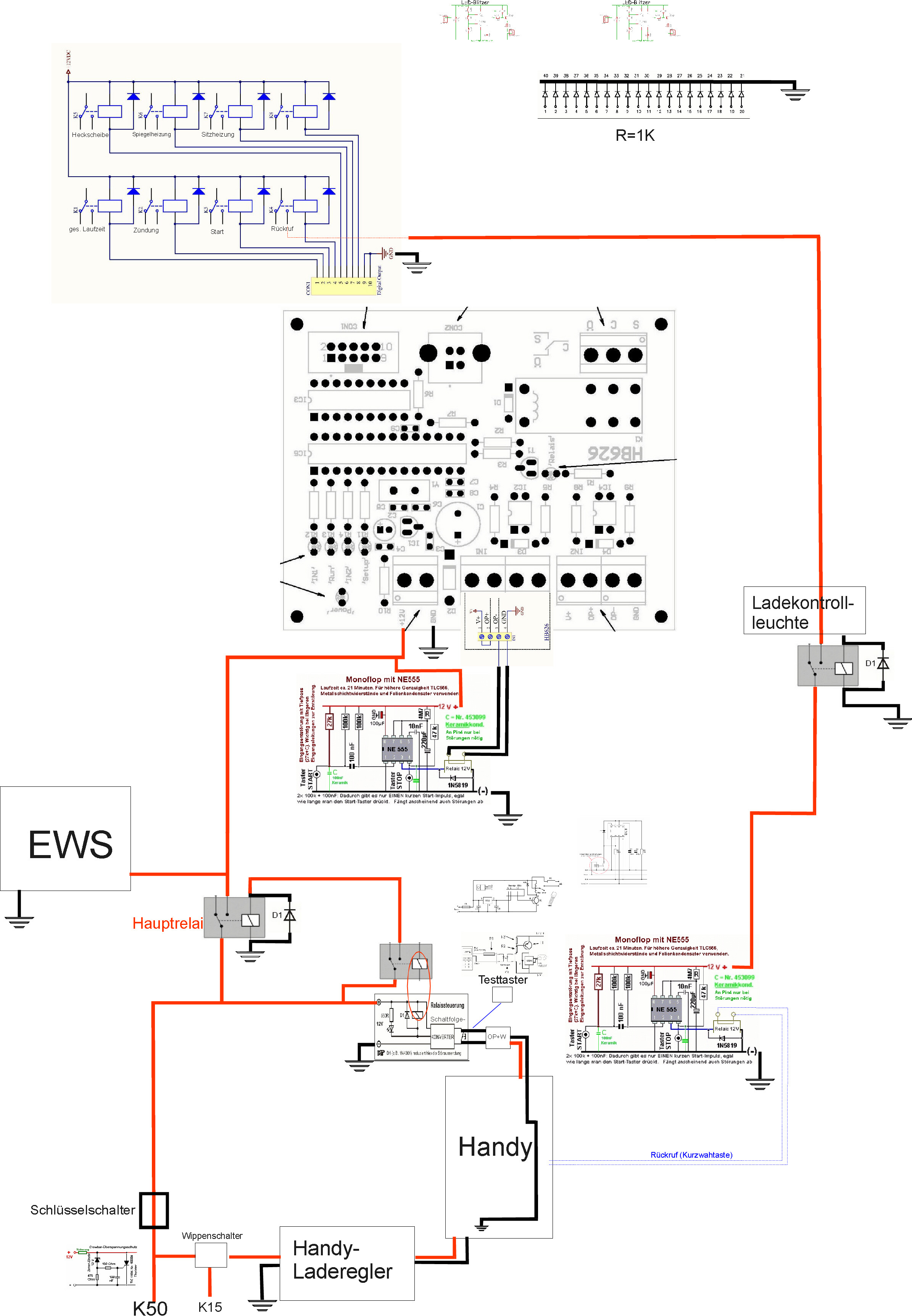

Ich möchte ein Auto per Handy starten.
Es sind eine reihe von Zeitschaltungen schon vohanden, da Zündung
einschalten, Starter schalten, etc. Fals der Vorgang des Startens nicht
erfolgreich leuchtet die Ladekontrollleuchte auf. Wenn der Motor läuft,
ist sie aus. Im Winter klappt ja nicht jeder Start. und noch möchte ich
das alles 3x wiederholen, bevor die schaltung ganz abgebrochen wird und
das Auto eben aus bleibt
von Markus B. (felimark)
Das ist eine grobe Planung des ganzem

Das habe ich geregelt, indem ein Sensor merkt das die Handbremse fest
ist und kein Gang drin ist.

Du müsstest also nach dem starten einige Sekunden warten und dann die
Lampe abfragen. Falls diese an ist den Zähler eins hochzählen und dann
den Zähler abfragen. Falls der Zähler bei Drei ist abbrechen, ansonsten
noch ein Versuch.
> Ich habe keine Vorrichtung zu IC programmieren und wollte das Problem
> nur mit fertigen IC`s machen.
Man kann das diskret aus Logikgattern (74xx) und Zeitgliedern
aufbauen, allerdings wird es dann eine ziemlich umfangreiche Schaltung.
Als Zähler könnte man ein Schieberegister (z.B. 74xx164) verwenden.
Sinnvoller wäre es einen kleinen Mikrocontroller wie den Atmega mit der
Aufgabe zu betrauen.
Das abfragen des Lampe machst du am besten über einen Optokoppler, den
du mit entsprechender Schutzschaltung (mindestens: Diode +
Vorwiderstand) der Lampe parallel schaltest.

Wie sollte ich den optokoppler am besten aufbauen?
hat du da eine schaltung parat?
Diode + Widerstand
von Alexander S. (esko) Benutzerseite
                 1N400x   ___
Kontrolllampe(+)---->|---|___|---Optokoppler-----Kontrolllampe(-)
                   D1      R1
Optokoppler:
CNY17, PC817, 6N137
