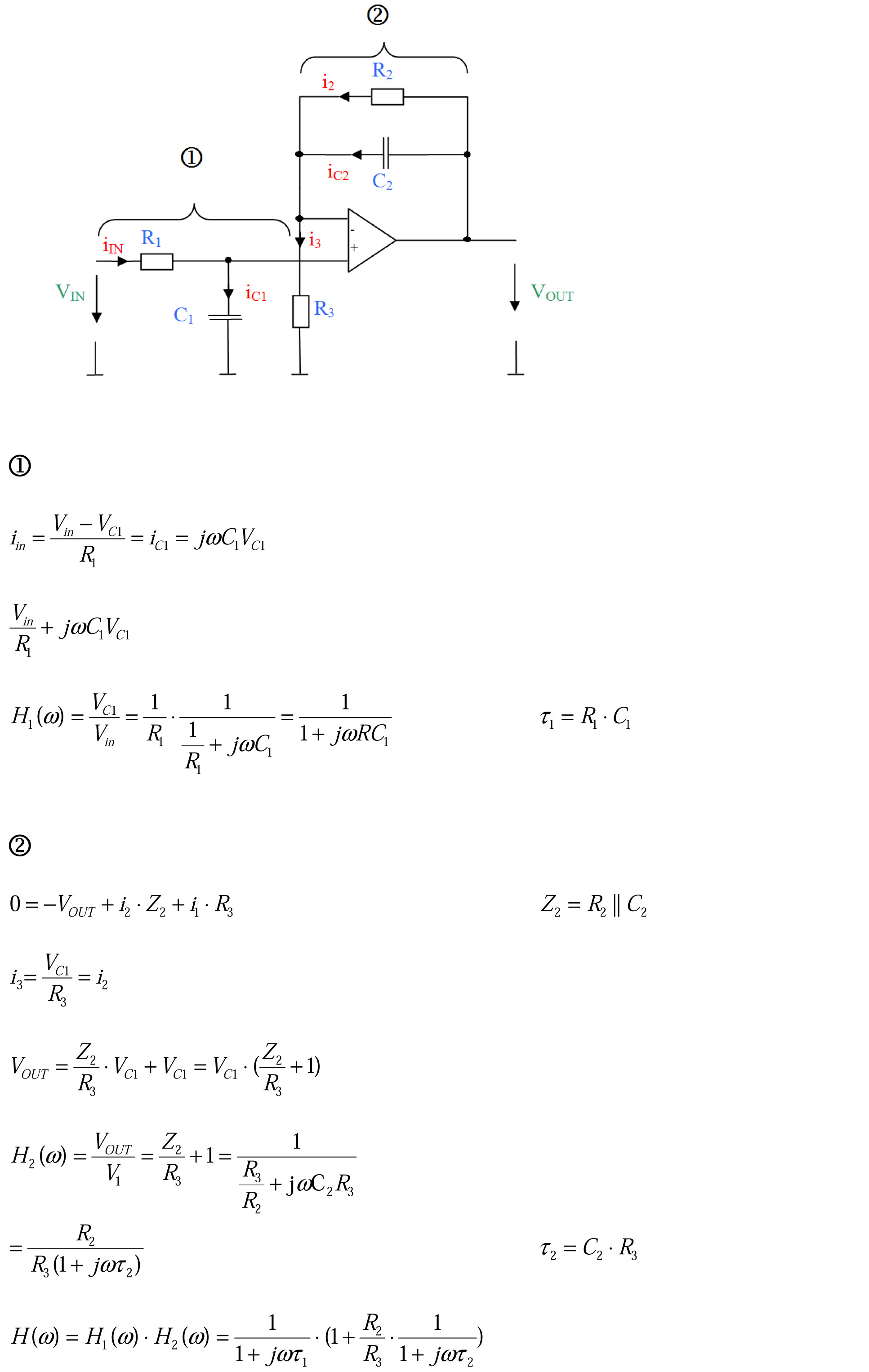

ich bin gerade dabei Elektronik zu lernen. Leider verstehe ich manche
Zusammenhänge bzgl. Übertragungsfunktion nicht :(
Kann mir jemand weiterhelfen? Evtl. auch gute Links?
Also, ich habe folgende Aufgabe (siehe Anhang) mit Lösung. Dabei
verstehe ich ein paar Dinge nicht:
1. Warum bzw. wann betrachte ich 2 getrennte Systeme? Bei anderen
Aufgaben habe ich auch „einfach“ Maschen- und Knotengleichungen
aufgestellt und Vout als Funktion von Vin dargestellt. Aber hier wird
die Schaltung in 2 Systeme unterteilt. Wovon hängt das ab? Wann mache
ich das?
Kann mir das jemand genau erklären? Dafür wäre ich sehr dankbar.
2. Bei System 1: Würde der Widerstand R1 rechts von C1 sitzen, würde die
Übertragungsfunktion lauten: H(w)=VR1/Vin, oder?
3. Bei System 2: Warum ist i3 = VC1/R3? Das ist doch ein Wert aus dem
anderen System!
4. Ist die „1+“ bei 1+R2/R3 in der letzten Zeile richtig? Das muss doch
ein Fehler sein, oder woher kommt der Wert?
Mir wäre sehr geholfen, wenn mir jemand die Fragen beantwortet. VIELEN
DANK,
schönes Wochenende,
viele Grüße Phil
PS. Sorry für die Größe des Bildes. Hab ich hinterher erst gesehen und
kann es jetzt nicht mehr ändern :(

zu 1.
Der Einfachheit halber. Du hast einen Tiefpass und einen Verstärker.
zu 2.
Rechne einfach mit dem, was gegeben ist, oder?
zu 3.
Genau. Ist eine reine Reihenschaltung, in den OP fließt kein Strom
hinein oder heraus. zwischen dem + und - Eingang entsteht bei
Schaltungen mit Rückkopplung ein so genannter virtueller Nullpunkt. Das
bedeutet, dass zwischen ihnen keine Potentialdifferenz besteht und man
von einem Eingang auf den anderen schließen kann. Gilt wohlgemerkt nur
bei Rückkopplung und die ist hier gegeben. Der OP versucht, mit seinem
Ausgang dafür zu sorgen, dass an beiden Eingängen immer eine
Potentialdifferenz von 0V entsteht.
zu 4.
Dies ist durchaus korrekt. Die 1 entsteht, weil die Ausgangsformel so
umgeformt wurde (x/x=1), dass weniger Schreibaufwand entsteht. Nimm es
einfach so hin, es ist richtig.
