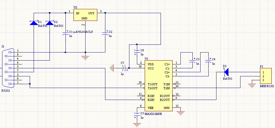

Servus @all,
hat jemand den RS232-Adapter für Handys aus der c't 12/2002
mal nachgebaut?
(http://www.heise.de/mobil/artikel/50892)
Ich erkenne da einige Ungereimtheiten.
Ist die Diode D3 richtig rum?
Wieso reicht eine schottky-diode aus, um den Eingang des Handys
zuschützen?
Warum wird C7 zu 100nF gewählt?
Wer da Erfahrungen hat, bitte posten.
Danke im Voraus
Jörn
Hierzu müßte man mal genauer wissen, wie die Eingangsbeschaltung vom
Handy aussieht. Aber mal angenommen, es gibt im Handy einen Pullup auf
der RX-Leitung, muß diese Leitung von außen lediglich auf Masse gezogen
werden. Und genau für diesen Fall ist die Diode goldrichtig.
Gruß,
Markus_8051
Das Problem (vielleicht stehe ich ja voll auf dem Schlauch)ist, dass
R2OUT der Ausgang vom MAX232 ist; wie soll denn da was durch die Diode
in Sperrichtung ins Handy?
Im handy ist ein kleiner PullUp der die Leitung im unbelasteten Zustand
auf 3V zieht. Wenn jezt der MAX seine Leitung auf 5V bringt geht nichts
durch die Diode und das Handy "sieht" 3V. Wenn der MAX auf GND geht
fliest ein Strom vom Handy durch D3 gegen Masse und das Handy sieht
zumindest 0,7V wenn es keine Shotky ist(hab nicht nachgeschaut) was
wohl fuer einen LOW-Pegel reicht
Gruß Tobias
