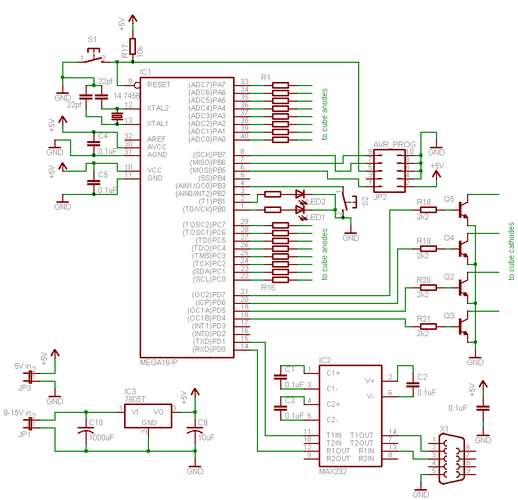

Hallo!
Habe ein Problem mit meinem Atmega16. Wenn ich diesen mit dem USBtinyISP
verbunden habe und mit Avrdude versuche zu initialisieren, bekomme ich
immer wieder diese Meldung:
C:\Users\David Lappi>avrdude -c usbtiny -p m16
avrdude: initialization failed, rc=-1
         Double check connections and try again, or use -F to override
         this check.
avrdude done. Thank you.
bzw.
C:\Users\David Lappi>avrdude -c usbtiny -p m16 -F
avrdude: AVR device initialized and ready to accept istructions
avrdude: Device signature = 0x000000
avrdude: Yikes! Invalid device signature.
avrdude: Expected signature for ATMEGA16 is 1E 94 03
Habe das Board schon mehrmals auf Verdrahungsfehler hin kontrolliert.
Den Schaltungsaufbau seht ihr im Anhang. Ich habe den MAX232 weggelassen
da ich nur über ISP programmiern möchte.
Der Treiber für den USBtinyISP dürfte auch passen
(usbtinyisp_libusb-win32_1.2.1.0) sonst würde ja wohl die Zeile:
"avrdude: AVR device initialized and ready to accept istructions"
nicht angezeigt werden, oder?
Ich verwende Windows 7 und habe WinAVR-20100110 installiert.
USBtinyISP:
http://cgi.ebay.at/USBtinyISP-AVR-ISP-Arduino-Bootloader-programmer-/250853442666?pt=LH_DefaultDomain_77&hash=item3a6807c46a
Da ich mich schon das ganze Wochenende mit dem Problem herumschlage und
kein Stück mehr weiter komme bitte ich euch um drigende Hilfe!
Danke!

> Welches Programm verwendest Du zum Programmieren des AVR?
steht doch oben: AVRDUDE, die Meldung von AVRDUDE zeigt ja auch, dass
der Adapter erkannt wird und nur der AVR nicht.
Das Problem könnte in der Taktfrequenz liegen, bau mal ein -i xxx ein,
wobei xxx Werte zwischen 20 und 100 sinnvoll sind.
Gast #2350934
wenn der USBTINY oder USBASP als Adapter genutzt werden, wird der
Schrittakt im AVRDUDE mit -B [Periodendauer in Mikrosekunden]
eingestellt, der genannte Wertebereich erscheint auch hier sinnvoll.
mfG ingo
OP #2351937
Guten abend!
Habe nun wie vorgeschlagen B wahlweise auf 20,50 und 100 gestellt.
Leider ohne Erfolg:
C:\Users\David Lappi>avrdude -c usbtiny -p m16 -B 100
         this check.

OP #2360369
So habe jetzt das Board nochmal neu gemacht (geätzt und nicht mit
Lochraster) damit ich einen Verdrahtungsfehler (kalte Lötstelle etc.
...) ausschließen kann. Werde heute Abend wieder mal versuchen das Ding
zum laufen zu bringen...
Bin auch schon am Überlegen mir einen neuen USB-ISP Adapter zu kaufen-
was wäre hierbei empfehlenswert? Welcher Programmieradapter funktioniert
mit Atmel am besten- wahrscheinlich der AVR ISP MKII...?
OP #2367991
Habe am Wochenende den Atmega 16 zum laufen gebracht, mit dem neu
geäzten Board und dem neuen USBISP Adapter (AVR ISP MK2).
Der Adapter ist wirklich empfehlenswert. Ich programmiere nun mit AVR
Studio 5 was relativ einfach zu handeln ist.
