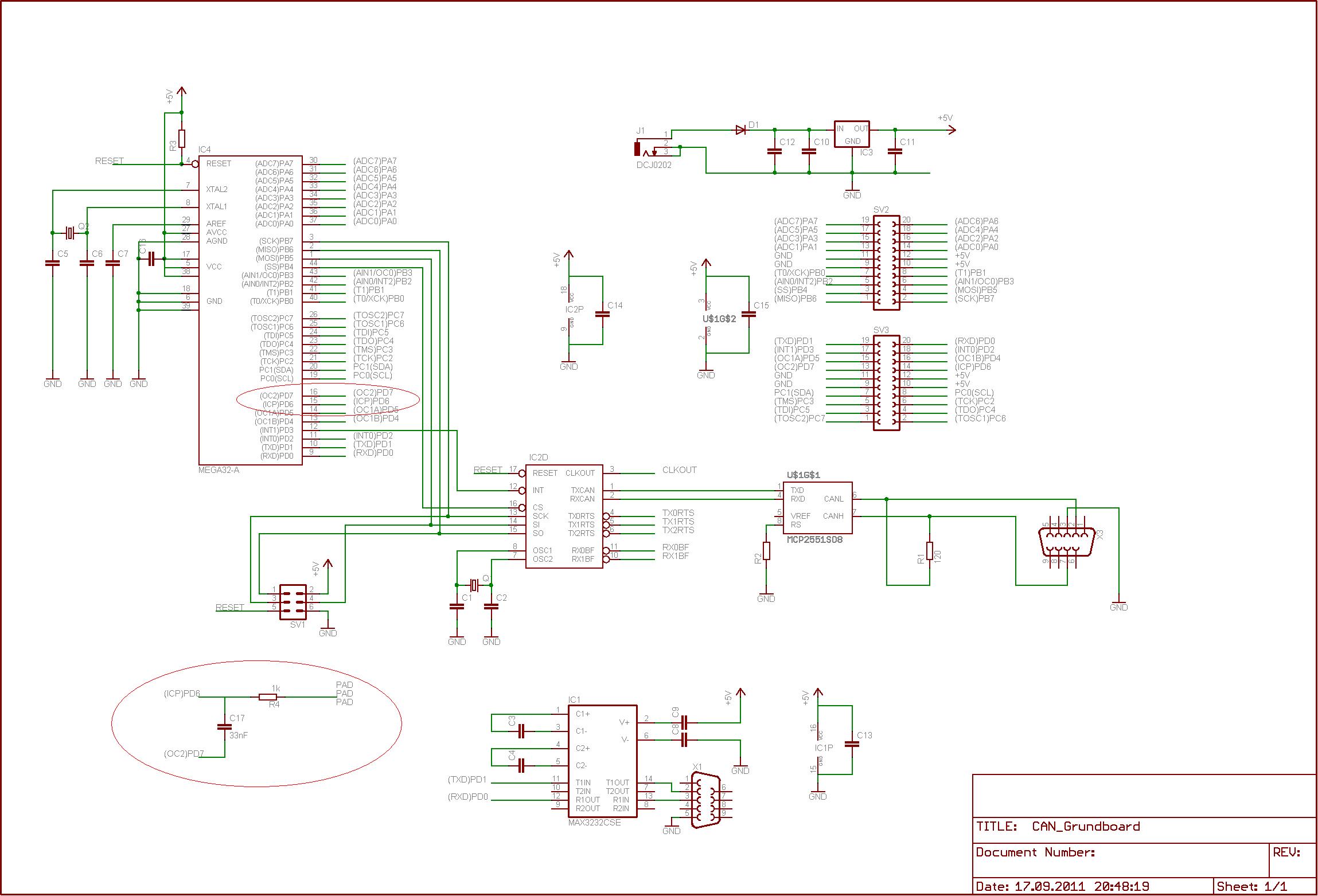

von Stefan (Gast)
hab mich nun auch mal an deisem Thema versucht.
Mit Hilfe des Forum Beitrages:
Beitrag "qtouch - sekt oder selters"
hab ich folgendes geschrieben.
Leider bis jetzt mit mäsigen Erfolg.
Ich verwernde einen ATmega32 den PinD6 und PinD7, sowie einen 1k
Widerstand, und einen 33nF Kondensator.
Das Programm habe ich mit Hilfe von Codevision geschrieben.
Den Zähler "i" gebe ich über RS232 aus.
Die Schaltung wird über den ISP-USP-Programmer mit 5V versorgt.
Anbei findet ihr einige Bilder vom Aufbau, Schaltplan und den gesamten
Code.
Leider bekomme ich immer "0" als Rückmeldung.
Woran könnte denn der Fehler liegen?
Danke für die Infos.
mfg Stefan

von Michael (Gast)
Erste Maßnahme wäre mal ein Strombegrenzungswiderstand in Serie mit C17,
damit sich die Ausgänge nicht jedes Mal beim Entladen so erschrecken.
mfg
Michael
von Stefan (Gast)
Davon habe ich nichts im urspünglichen Beitrag gelesen, werde ich aber
gleich mal testen.
Welcher Widerstand wäre den hierfür zu verwenden, 1k?
//  PD6-----1k----PAD
//      33nF
//      1k
//  PD7--
Weiters ist mir folgendes aufgefallen:
Wenn ich meine Aufsteckplatine entferne, also Beschaltung des Sensors
wird mit trotzdem für i "0" ausgegeben.
mfg
Stefan
von Michael (Gast)
Etwas kleiner darf er schon sein. Mit 220 Ω wäre man sicher unter dem
Grenzwert.
von Stefan (Gast)
Ok hab nur 130 Ohm gefunden, leider hat sich am Ergebniss nicht
geändert.
//      33nF
//      130Ohm
//  PD7--
von Stefan (Gast)
Hätte vielleicht noch wer einen Tipp wo der Fehler liegen könnte?
mfg
Stefan
