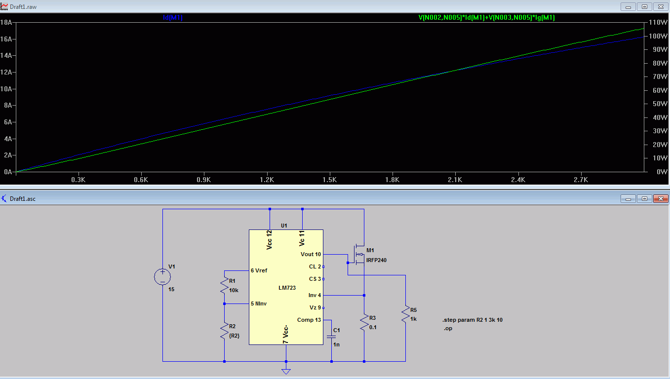

von Marko B. (Gast)
Hier mal eine Stromsenke bzw. elektronische Last mit dem LM723. R1/R2
sind ein Poti, mit dem man den Strom durch M1 einstellt. Wie man sieht
ist die Verlustleistung in M1 dazu proportional.

Wenn du im Grenzbereich bist, passiert doch das hier:
Der Rdson steigt mit steigender Temperatur an --> die Verluste über dem
Rds steigen an --> die Temperatur steigt an --> der Rds steigt --> die
Temperatur steigt --> Rds steigt --> Temperatur steigt --> puff

Nein, der Operationsverstaerker im LM723 regelt den Strom durch den
Transistor.
Ich kann dir die Schaltung gerne erklaeren wenn du sie nicht verstanden
hast.

Du redest vom Schaltbetrieb. Gleichzeitig postest du aber eine KSQ
dort hast du auf jeden Fall das Problem von Hotspots, deshalb sind ja
auch viele Schalttransistoren nicht für linearen Betrieb geeignet, bzw.
fürfen nur weit unter den Grenzdaten für den Schaltbetrieb belastet
werden.
