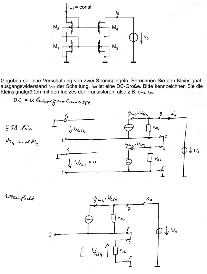

ich habe zwei Fragen zu einer Klausuraufgabe.
1. Warum darf ich im vereinfachten Ersatzschaltbild "einfach" die Quelle
gm2*VGS2 weglassen? Wann darf man das generell? Warum fällt dort
ausgerechnet VGS4 ab?
2. Warum ist VGS4/r04 = -i0 ??? (Das steht auf der nächsten Seite, die
habe ich aber nicht eingescannt). Ich dachte immer es gilt die
Knotenpunktregel! Und danach ist für mich i0=VGS4/r04+gm4*VGS4.
Ich würde mich über die Beantwortung der Fragen freuen :)
Liebe Grüße Sandra

Zur Frage 2: Ich habe gerade gesehen, dass es wohl ein
Rechtschreibfehler seitens meines Professors ist: -i0 = VGS4/r02. Aber
daraus werde ich jetzt auch nicht schlauer. Warum soll durch r02
lediglich i0 fließen? Da gibts doch noch die Stromquelle gm4*VGS4.
Kann mir jemand helfen?
Vielen Dank,
liebe Grüße Sandra

Soweit ich mich entsinne handelt es sich dabei um den Gate-Source-Strom.
Da bei FET R_GS sehr groß ist, wurde auch bei uns im GS-ESB dies außer
acht gelassen. Ferner glaube ich noch im Ohr zu haben, dass dieser Strom
allerdings frequenzabhängig ist, und deshalb nicht grundsätzlich
verschwindet, nur für die vereinfachte Betrachtung und bei ausreichender
Genauigkeit wegrationalisiert wird.
